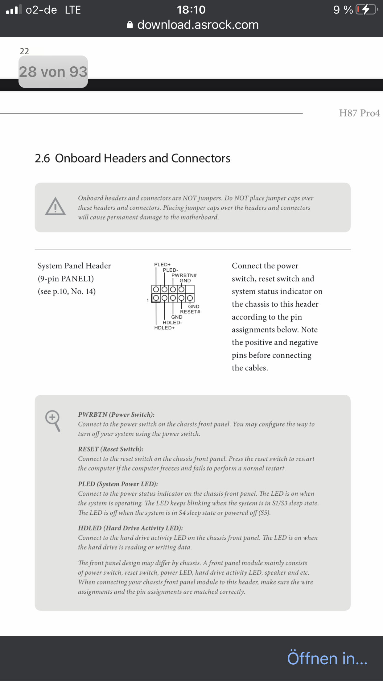

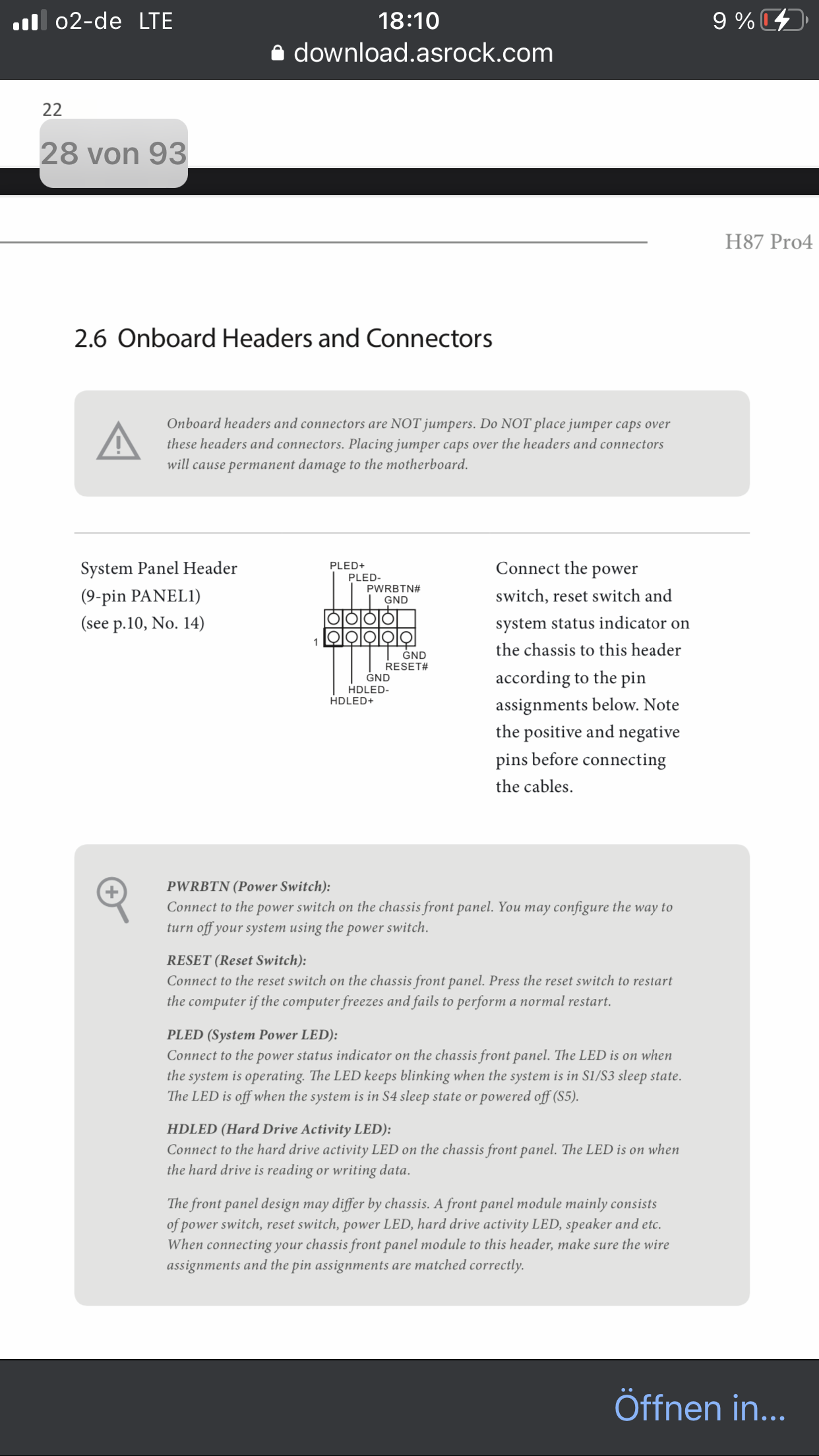

Womöglich das Problem ? Kann z.b den USB-C Konnektor nicht einstecken und habe auch Probleme beim Sytem Panel Header, es brennt nichtmals mehr das Gehäuselicht…

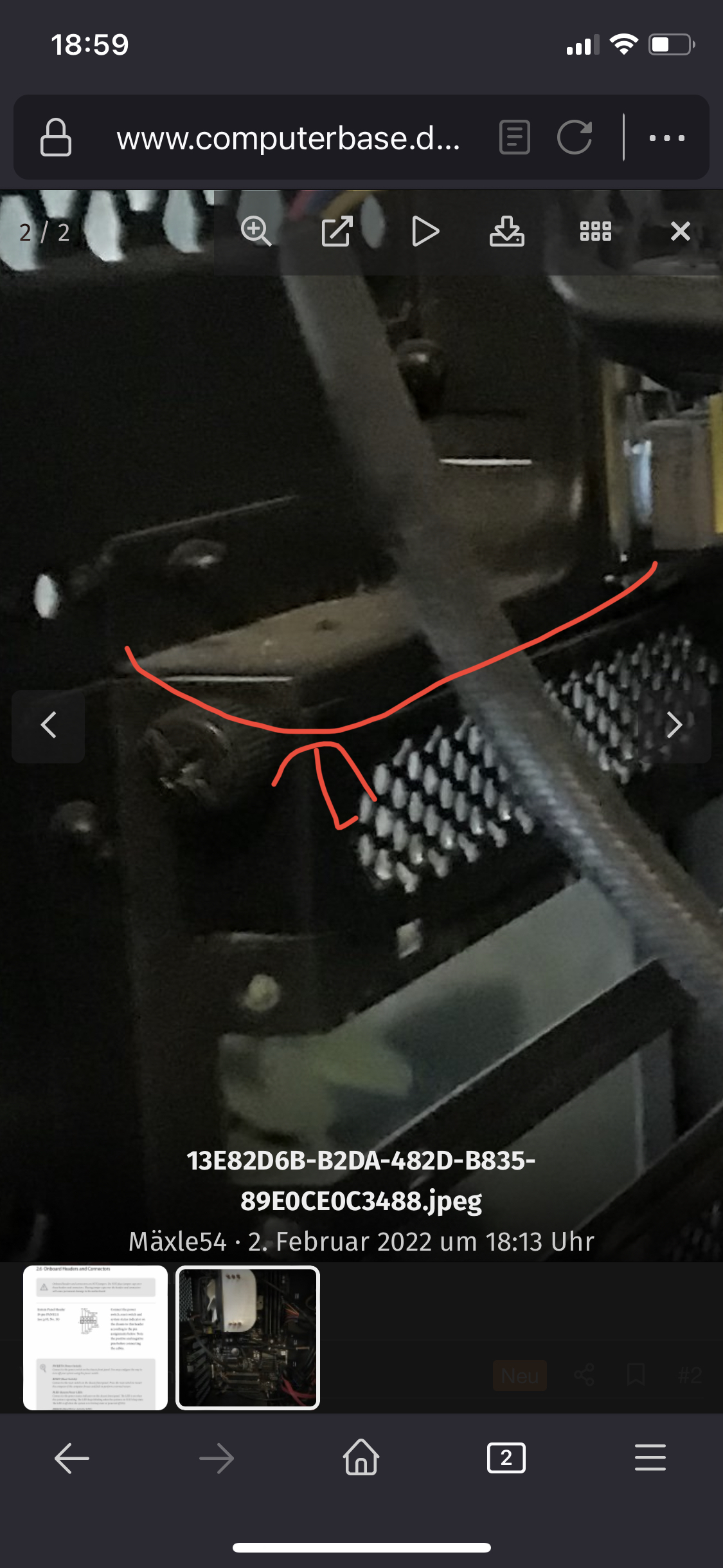

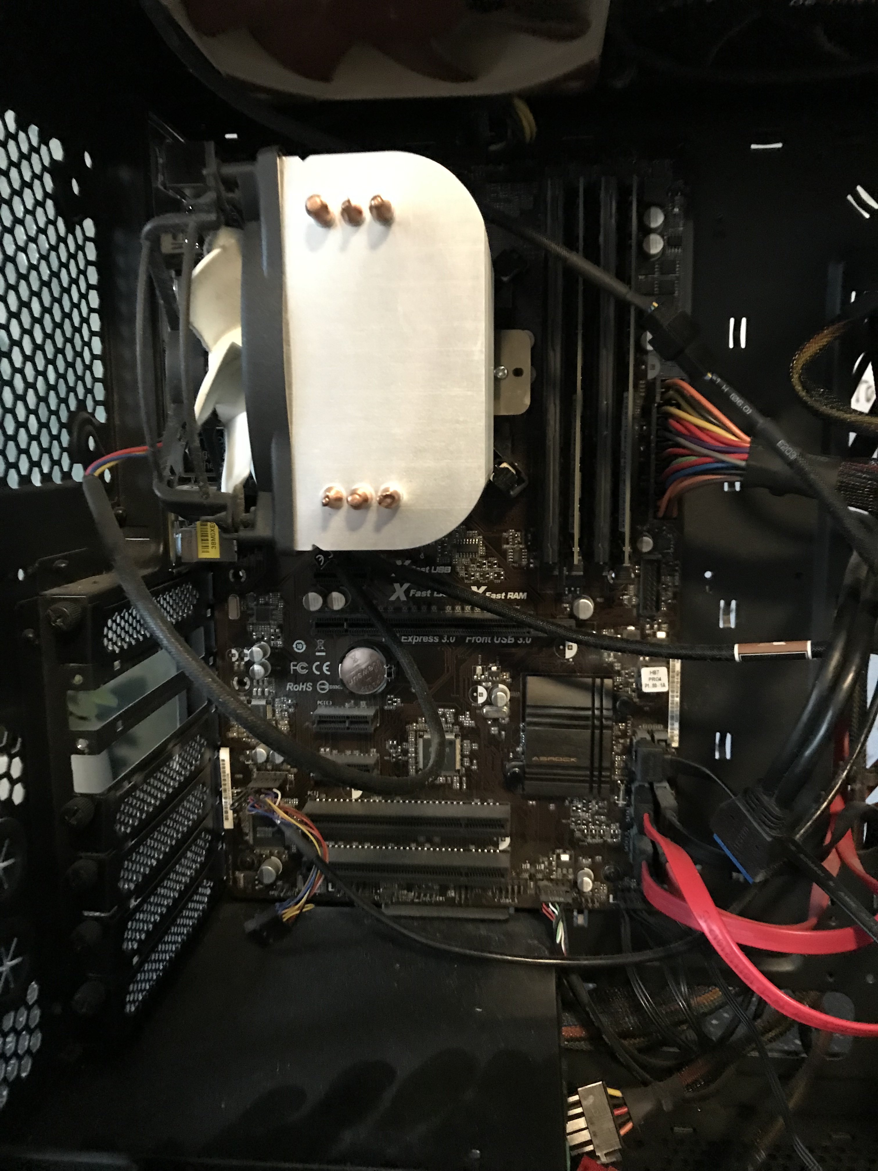

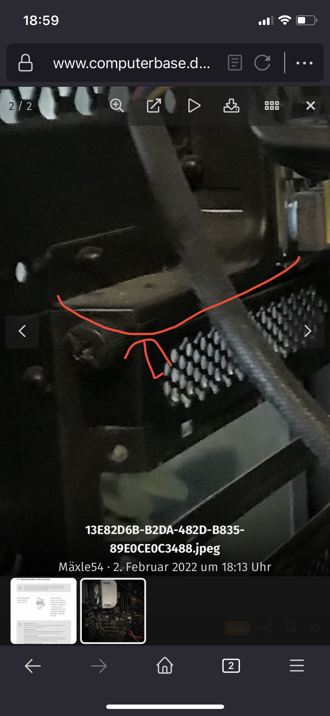

Im Anhang Bilder wie es bei mir aussieht…

Da fehlen Motherboardschrauben, sind wenigstens Abstandhalter drunter?
Die Frontpanelanschlüsse sind nicht wirklich gut zu sehen auf dem Bild, denke aber dass falsch angeschlossen.
Also obwohl das Bild sehr verwackelt ist...
Ich würde mir mal den ATX Stecker (4 Pin Teil schief?) und den USB (sitzt der wirklich oder ist der "1 daneben") anschauen
CPU 4 Pin gesteckt, kann den auf dem Bild nicht finden?!
Mainboard Abstandshalter und Schrauben kontrollieren!
Mäxle54 schrieb:
Ohne dir zu Nahe treten zu wollen, bist du dir da sicher?
Oder sind das Bilder vom alten Gehäuse?!
Man findet nur ein 510 Elite.
Die Netzteilabdeckung fehlt bei deinem Bild.
Der vertikale GPU Mount fehlt auf deinem Bild.
Edit:
Muss ein Bild vom alten PC sein…
Das hilft dann beim Fehler suchen im neuen Gehäuse natürlich nicht…
