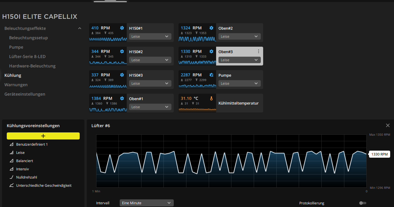

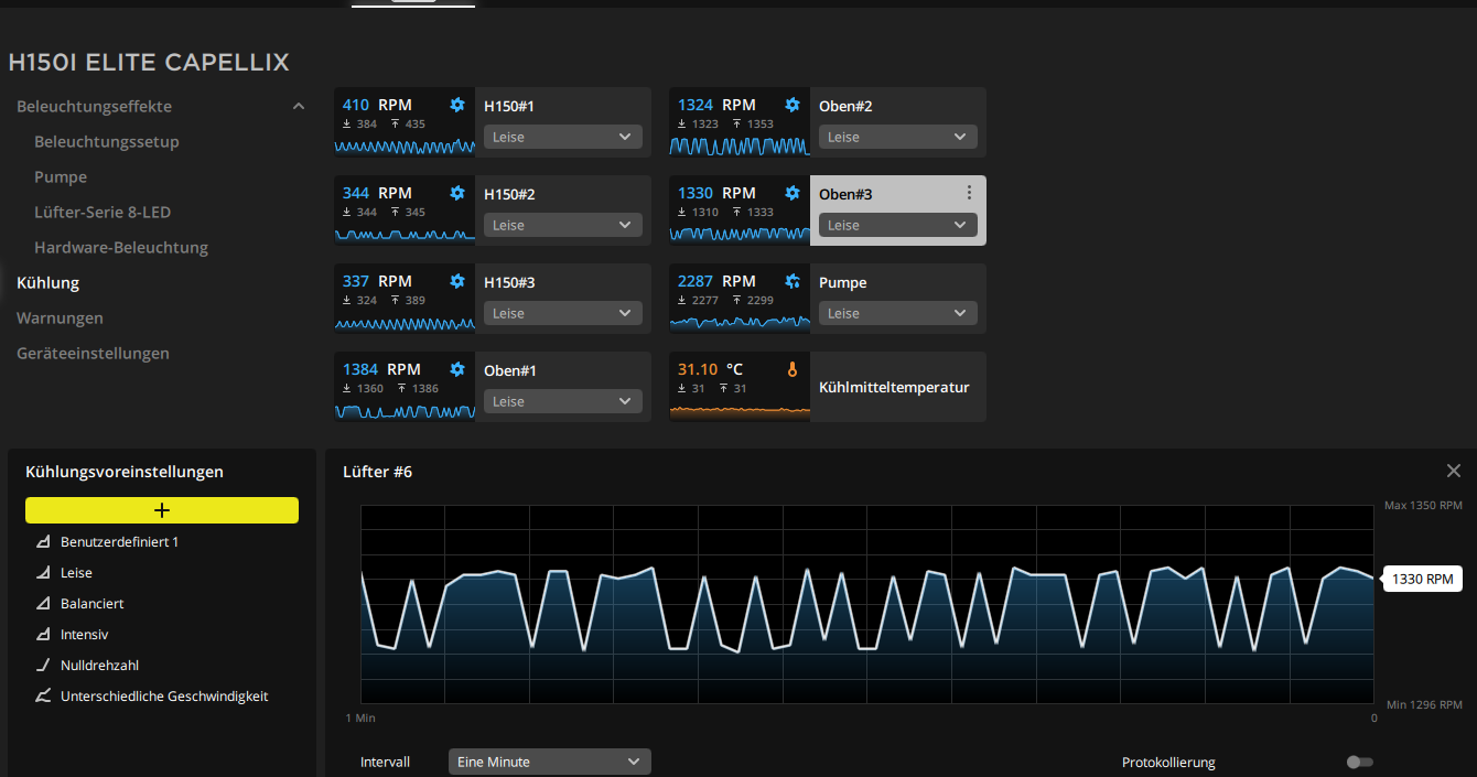

Auf meinem i7 12700k sitzt eine Corsair iCUE H150i Elite Capellix Wasserkühlung. In der iCUE Software kann ich im Bereich "Kühlung" die Lüfter steuern, was auch gut funktioniert bei den 3 Lüftern am Radiator. Zusätzlich sind aber 3x 120mm Corsair SP120 Elite RGB White als Lüfter oben im Gehäuse mit angebracht, die ebenfalls über die iCUE Software angesteuert werden können. Diese laufen permanent bei ca 1400 RPM und lassen sich nicht ändern . (Oben 1,2 3 im Screen). Alles ist am Commander Core angeschlossen. Weiß jemand woran das liegt?
Frage 2: Hat jemand einen Tip wie ich die 4 vorhandenen Standard Lüfter im H710 am besten konfiguriere? PVM oder DC?

Was passiert wenn du die Lüfter die nicht gehen an einen Anschluss ran packst der sich regeln lässt, lassen die sich dann regeln ?
Wo sind die verbleibenden NZXT Lüfter denn angeschlossen am CAM Smartgebimsel oder am Mobo ?
Wenn es die non-i Variante ist, dann bleibt da nicht viel zu rätseln, 3-Pin bleibt nur DC.

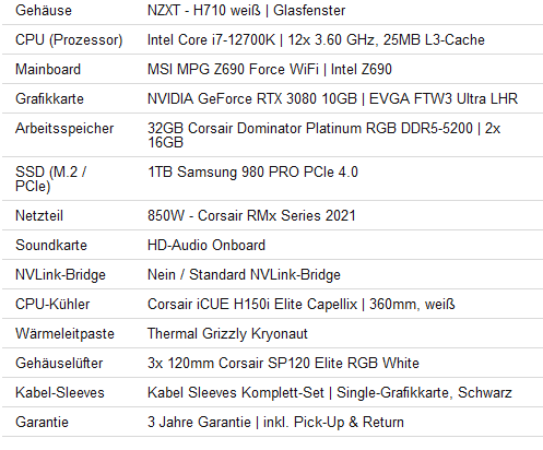

Ich glaube eine Auflistung der HW wäre doch sinnvoll...
Zumal ich mich frage, wo die 4 NZXT-Lüfter sitzen, wenn er bereits 6 Corsair-Lüfter verbaut hat.

HW als screen

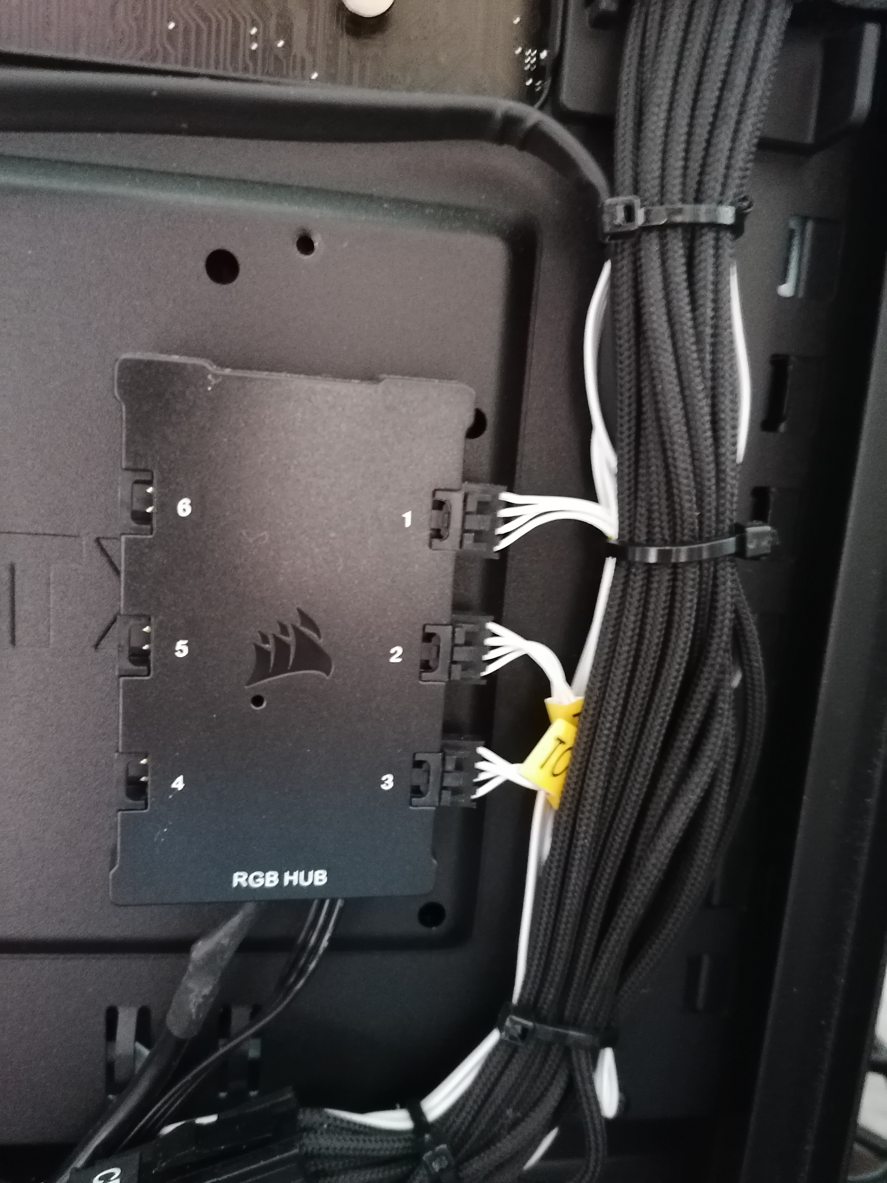

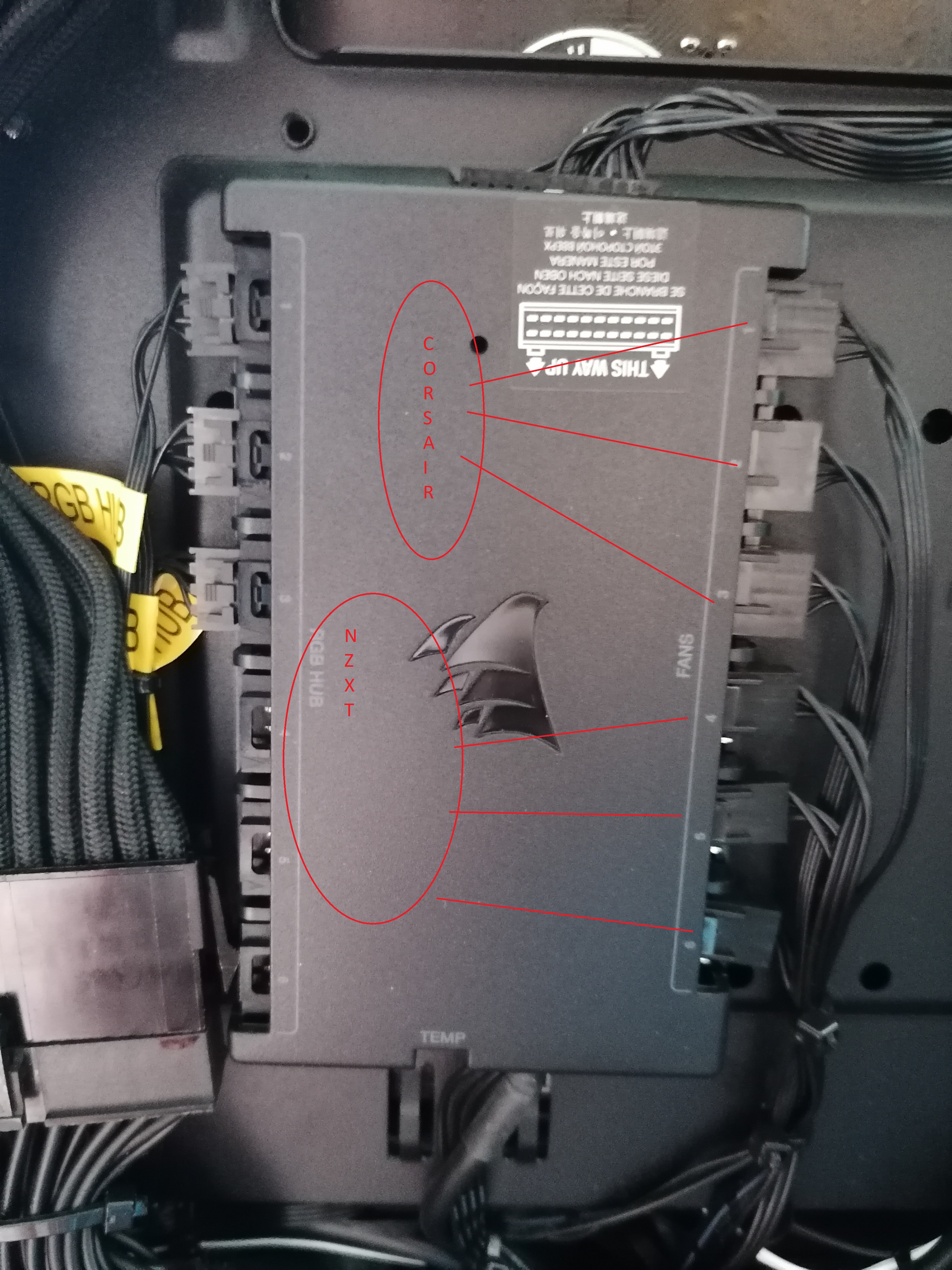

Die 2 Sachen sind hinten verbaut. Vielleicht kann jmd was mit anfangen.
Mifcom sagt mir die RGB Steuerung ginge über iCUE und die Lüfter über das Mobo und ich sollte MSI Center benutzen. Also müsste ich ja über das Bios alles regeln können. 3pin, daher dc
Stecker rechts unten die beiden mal richtig rein stecken.
Stehe gerade etwas auf dem Schlauch, aber wenn du alle RGB regeln kannst wieso sind da nur 3 RGB Ports belegt ? Und wäre der RGB Hub dann nicht überflüssig, sind ja genügend frei am Commander Core.
3-Pin DC für die NZXT. Die Corsair sind wohl 4-Pin und damit PWM.
Mhh und mag mich täuschen aber kann die Corsair nicht eh nur 4-Pin (PWM) und kein DC ?
Daher macht es keinen Sinn die 3-Pin an die Corsair anzuschließen... sie wären nicht regelbar, wie du ja selber erlebst.

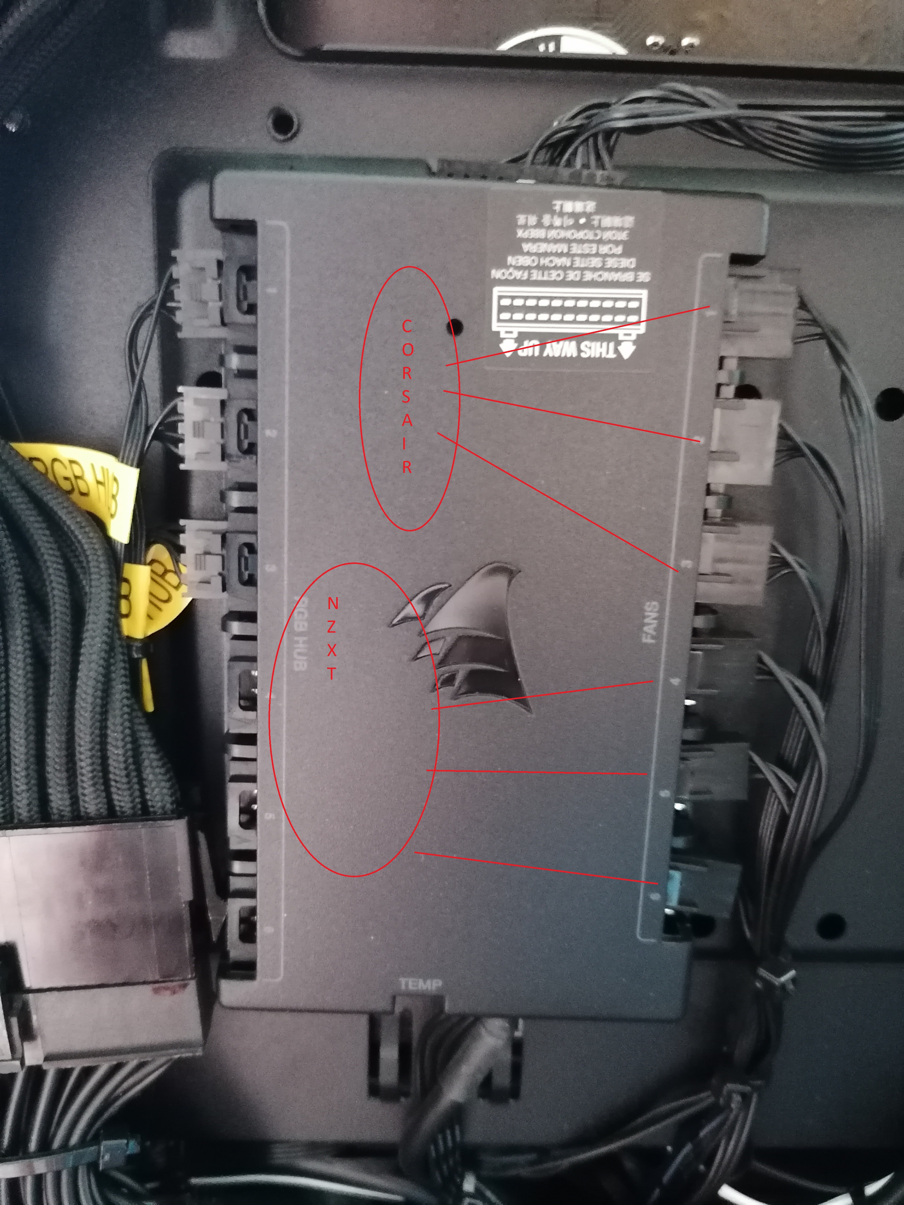

Meine Vermutung ist oben die drei sind Corsair und PWM lassen sich regeln, deine Vermutung das die weiteren Corsair auch an der Commander hängen ist falsch - da die SP als auch die von der AiO PWM sein müssten, daher sind die unteren NZXT, kannst ja mal die Kabel verfolgen an welchem Lüfter sie enden.
EDIT: Scheint der commander core RGB & PWM Fan Controller zu sein - wie der Name impliziert, kann der wohl kein DC also die NZXT aufs Mobo - hast davon ja mehr als genug bei dem Board. Dann im Board für die Ports jeweils DC einstellen im Bios und zwar nur für diese Ports die mit den NZXT Lüftern belegt sind. Dann kannst du sie z.B. mit Fancontrol regeln gibts hier im Download Bereich. Ist umsonst, schlank und funktioniert erstklassig im Gegensatz zu dem MSI Sondermüll alias MSI Center.
ja du hast Recht. Das bedeutet, ich kann die AIO Lüfter beliebig in iCUE einstellen, alle anderen muss ich im Bios konfigurieren. Hab ich das soweit richtig verstanden?

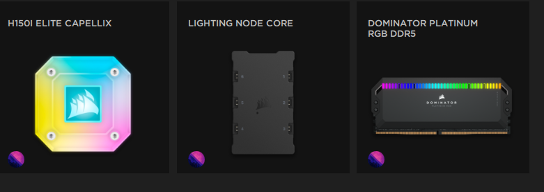

@Novocain Kannst du mir sagen warum ich in meinem icue nur den Lighning Node Core sehe, aber de Commander Core nicht?
Ist nun ne Frage wie wo was angeschlossen ist, also spontan nein ;-) Wo hast du den überhaupt her ? Ist das der aus Bild 1 im Posting #11 der RGB Hub, klassisch spricht das für nicht angeschlossen.
Gamescom
