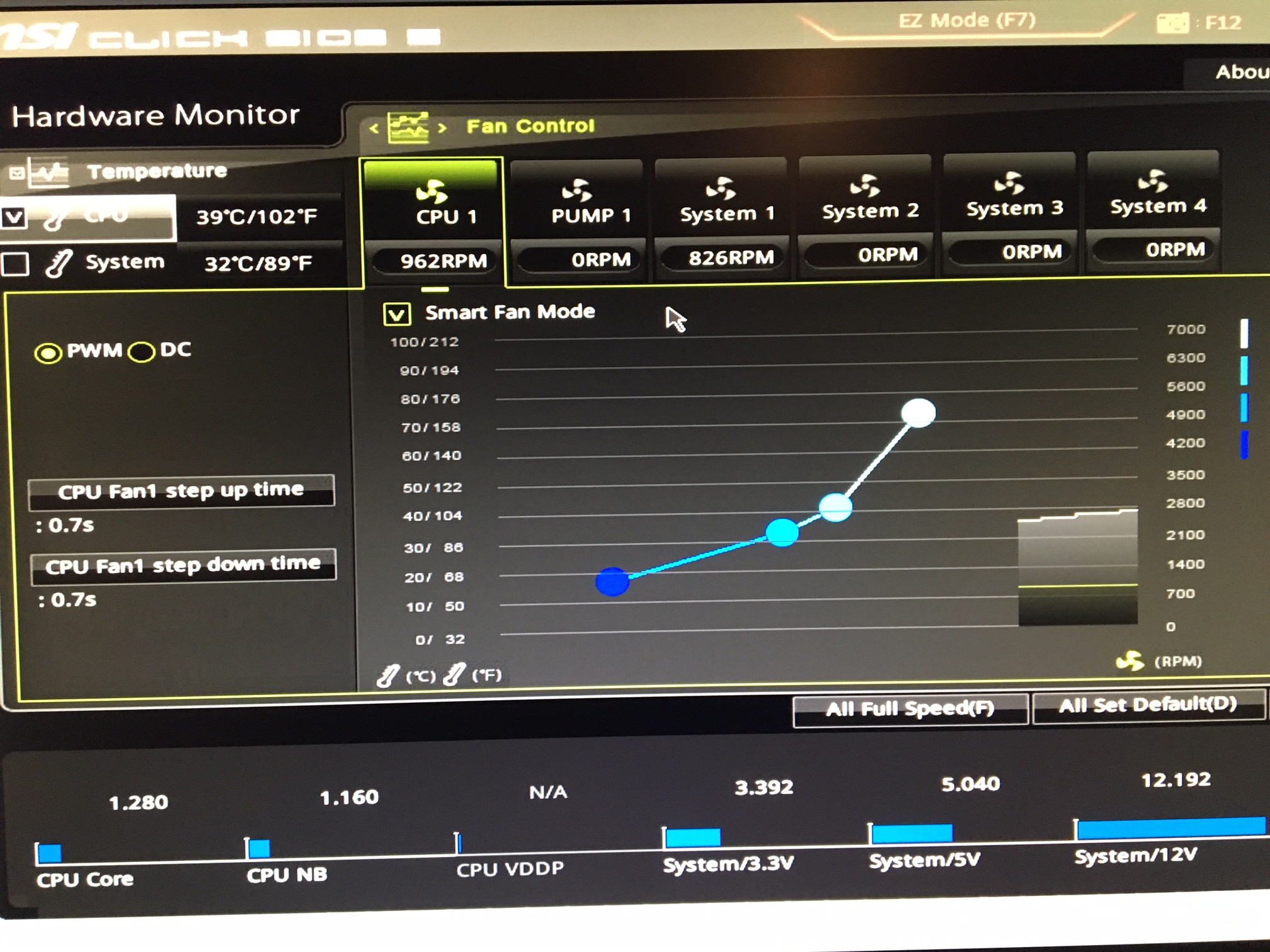

Ich habe bei meinem BIOS das Problem, das ich es nicht richtig hinbekomme, die Lüfter Kurve so zu stellen, dass er bis 55 Grad auf 900 Umdrehungen bleibt (mein Lüfter ist ein ALpenfoehn Sella) und bis 60 Grad dann auf 1100 und erst ab 65 grad auf 1200 Umdrehungen.

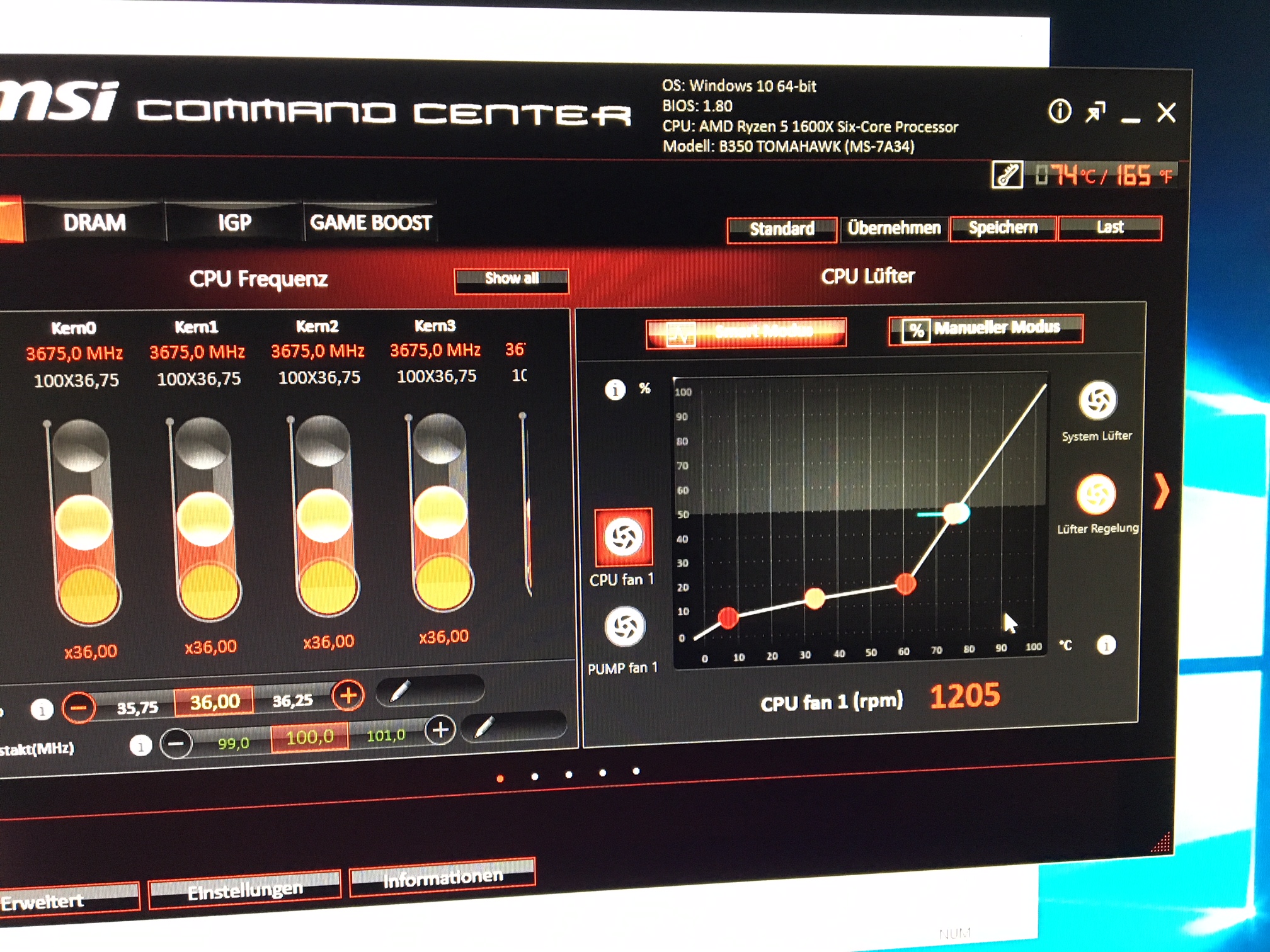

Die im Bild zu sehenden Einstellungen des MSI Command Center habe ich aktuell auch im Bios. Das funktionier so lala, da er mir zu lange bei 900 Umdrehungen bleibt, also unter Last nicht richtig hoch geht. Wenn ich jedoch im BIOS (ein Bild dazu als Beispiel wie das bei mir aussieht, die Kurve ist wie im MSI Command bild zu sehen eingestellt, das BIOS Bild dient nur als Beispiel) anpassungen vornehme, verhält sich der Lüfter nicht so wie ich es denke.
Meine Fragen also:
1- Die Umdrehungen des Lüfters müssten sich doch danach richten, wie weit ich die Kurve nach oben schraube, am jeweiligen Grad Punkt - rechts steht dazu ja RMP bei der Leiste. Demzufolge muss ich doch die Punkte so niedrig machen, da ich ja nur 1200 RMP max haben will richtig?
2. Wozu gibt es eigentlich diese % Angabe , also wie viel % Leistung der Lüfter dann und dann nutzt, wenn es dazu keine direkte RMP Ansage gibt? Wenn ich den Lüfter bei 70 Grad auf 100 % machen würde, wäre ich laut Anzeige bei über 4000 RMP....
Ich glaube ich verstehe hier was grundlegendes nicht...hoffe jemand kann mich erläuchten. Wollte die netten Leute aus dem alten Thread dazu nicht behelligen.

1. Probieren geht über studieren!
2. So geht es nicht. Es gibt keine "Übersetzung" von der Prozentangabe, die (zumindest bei 3-poligen Lüftern) stellvertretend für die Spannung steht, und den tausenden Lüftern am Markt, die alle andere Maximaldrehzahlen haben.
Ein dreipoliger 140mm Lüfter dreht bei 12V meist mit einer niedrigeren Drehzahl, als ein 120mm Lüfter. Woher soll das Steuerungsprogramm wissen, was da genau angeschlossen ist?
Ja, scheinbar fehlen Dir da noch etwas mehr Informationen. Aber ich muss erstmal sagen ich kenne persönlich nicht das MSI Bios. Als erstes würde ich sagen die RPM-Angaben sind Schwachsinn. Lass Dich dadurch erst mal nicht verwirren. Normalerweise funktioniert das so:
Die linke Seite in % gibt das PWM Tastverhältnis an, damit wird die Drehzahl vom Lüfter gesteuert. Da quasi jeder Lüftertyp, ich sag mal mit 20% PWM Tastverhältnis, eine andere Drehzahl produziert, daher muss es ja auf den verwendeten Lüfter angepasst werden!
Ich warte schon seit Jahren darauf das nicht die %-PWM eingestellt werden, sondern gleich die Zieldrehzahl, aber das wird wohl nicht kommen. So muss man vorher selber heraus finden, bei welcher %-PWM der Lüfter welche Drehzahl liefert.
Erst wenn man das weiß, dann kann man die %-PWM den Temperaturpunkten zuordnen. Ich mache das immer im BIOS selber. Dort sehe ich ja die CPU Temperatur und die bleibt eigentlich recht konstant (in Deinem Bild 39° bei 962RPM). Ich ziehe dann den entsprechenden Temperaturpunkt auf die verschiedenen %-PWM Marke, z.B. 20%, 30%, 40% 50% usw. und schaue dann welche Drehzahl bei diesem %-PWM Punkten entstehen. Das ganze notiere ich mir.
Da ich jetzt weiß welche Drehzahl der Lüfter bei welcher %-PWM macht lege ich nun die Temperaturpunkte fest und trage dann mein %-PMW( ermittelte RPM) dazu ein, fertig.
Wenn ich mich recht erinnere dann gab es noch eine Kalibrierfunktion mit der die Lüftersteuerung erstmal den Regelbereich des Lüfters erlernen kann, danach kann man sich an die Steuerungskurve machen.
Da der Regelbereich vom Lüfter des Kühlers bei Geizhals mit 900-2200rpm angegeben ist gehe ich davon aus das dieser Schritt noch fehlt.

@Suschusu
Alsoooo....
Die Skala im BIOS auf der rechten Seite dürfte etwas misverständlich sein, zudem fehlt af deinem Bild ein Teil. ;)
Bei der rechten Skala ließt man lediglich die momentane Drehzahl ab, die linke zeigt die Temperatur.
Rechts neben der rechten Skala stehen die eingestellten Grenzpunkte mit der eingestellten prozentualen Lüfterdrehzahl bei der jeweiligen Temperatur. Du brauchst die Punkte also nur so zu verschieben das auf der rechten Seite der passende Wert steht.
Nun zum MSI Command Center.
Dort läuft es ähnlich ab. Die Regelung lässt sich mit dem Verschieben der 4 Punkte anpassen allerdings kann man sie hier nach der Skala einrichten. Die Linke Skala gibt die prozentuale Lüfterdrehzahl an, die untere den Temperaturwert und ganz unten steht die aktuelle Lüfterdrehzahl.
Der jeweilige Lüfter lässt sich mit dem Drücken auf den "Lüfter Regelung" Button kalibrieren.
Wenn die Lüfter plötzlich und nur kurzzeitig aufdrehen dann kann das an simplen Auslesefehlern bei der Temperatur liegen. Dagegen kann man nicht viel machen.

Das heißt, wenn ich von 900 bis 1200 Drehzahl (max) haben möchte, wird dies eine sehr Flache Kurve sein richtig? Auch wenn ich dann quasi nur bei Last z.B. 20 % der Lüfter Leistung aktiviere?!
@Suschusu
Du solltest erstmal im Command Center die Lüfter Kalibrierung durchlaufen lassen, ich gehe mal davon aus das er dabei die Kurve bereits an den Regelbereich des Lüfters anpasst.

Ok mache ich und dann würde ich einfach die Kurve aus dem MSI im BIOS nach stellen (wo eine Kalibrierung ja nicht möglich ist).

Mal zum Verständnis: Die Skala rechts im MSI BIOS bezieht sich nicht auf die eingestellte Lüfterkurve sondern auf den aktuellen Meßwert der Lüfterdrehzahl, dargestellt in dem Diagramm welches die Lüfterkurve überlagert.
Siehe Bild:

Erfolgsmeldung ist da :D. Habe es hinbekommen.
Mir vorher im Command Center die Lüfter verschoben wie ich es wollte und via Prime getestet wie Sie unter Last aufdrehen und entsprechend nachjustiert.
Dann die Prozente zur jeweiligen Drehzahl und Grad aufgeschrieben und so 1 zu 1 im BIos umgesetzt.
Hat wunderbar geklappt. Im Idle läuft er jetzt bei ruhigen 950 (wobei es sich noch ruhiger geht mit besserem Lüfter) und bei Last geht er auf max 1200 hoch, was komplett ausreicht für die Kühlung beim Zocken (63 - 65 Grad max ca.).
