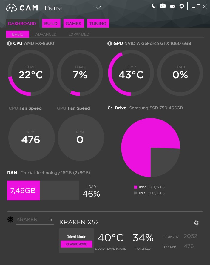

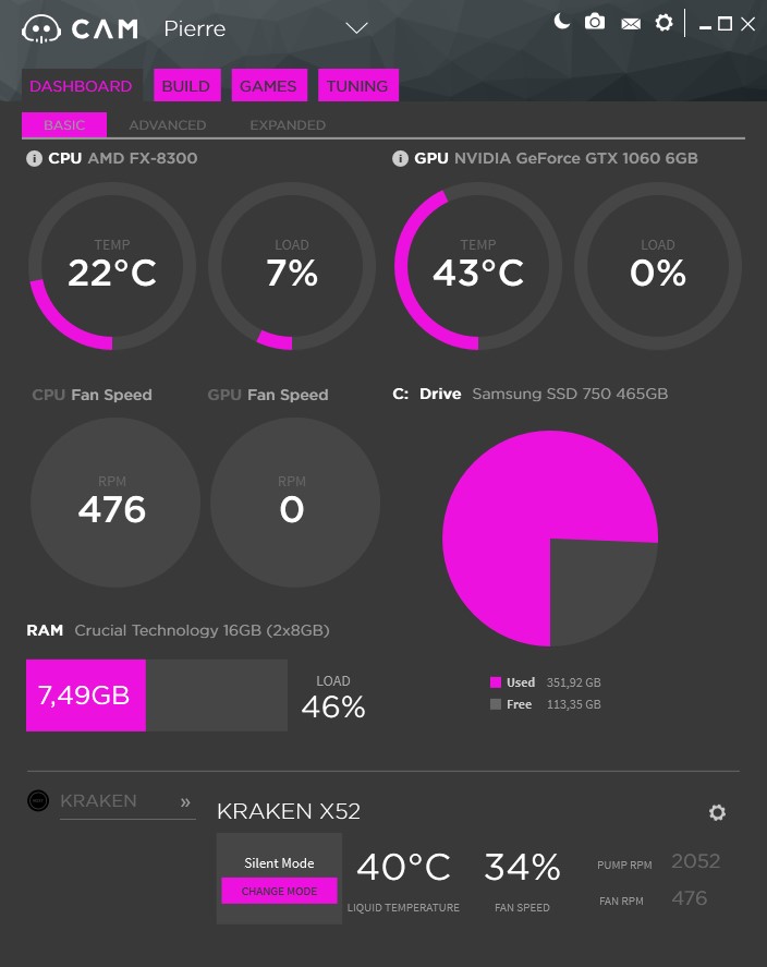

Hier ein Screenshot von dem zur Wakü gehörigen Programm.

Moment, die Software der Kühlung sagt doch eigentlich schon alles: Die Flüssigkeit hat 40°C, der Prozessor aber angeblich nur 22°C. Das ist bei den AMD FX-Prozessoren aber normal - deren Temperatursensoren sind wenig verlässlich. Die Wassertemperatur ist so völlig in Ordnung, die Kraken meldet, falls die Temperatur den zulässigen Maximalwert überschreitet (60°C).
Erstelle doch einfach eine Lüftetkurve nach der Wassertemperatur, da du auf die Angaben zur Prozessortemperatur ohnehin nicht vertrauen kannst. Dabei würde ich darauf achten, dass die Flüssigkeit auch unter Volllast bei weniger als 50°C bleibt, damit die Kühlung nicht permanent im Grenzbereich arbeiten muss...auch wenn NZXT gleich sechs Jahre Garantie auf die Kraken bietet ;)

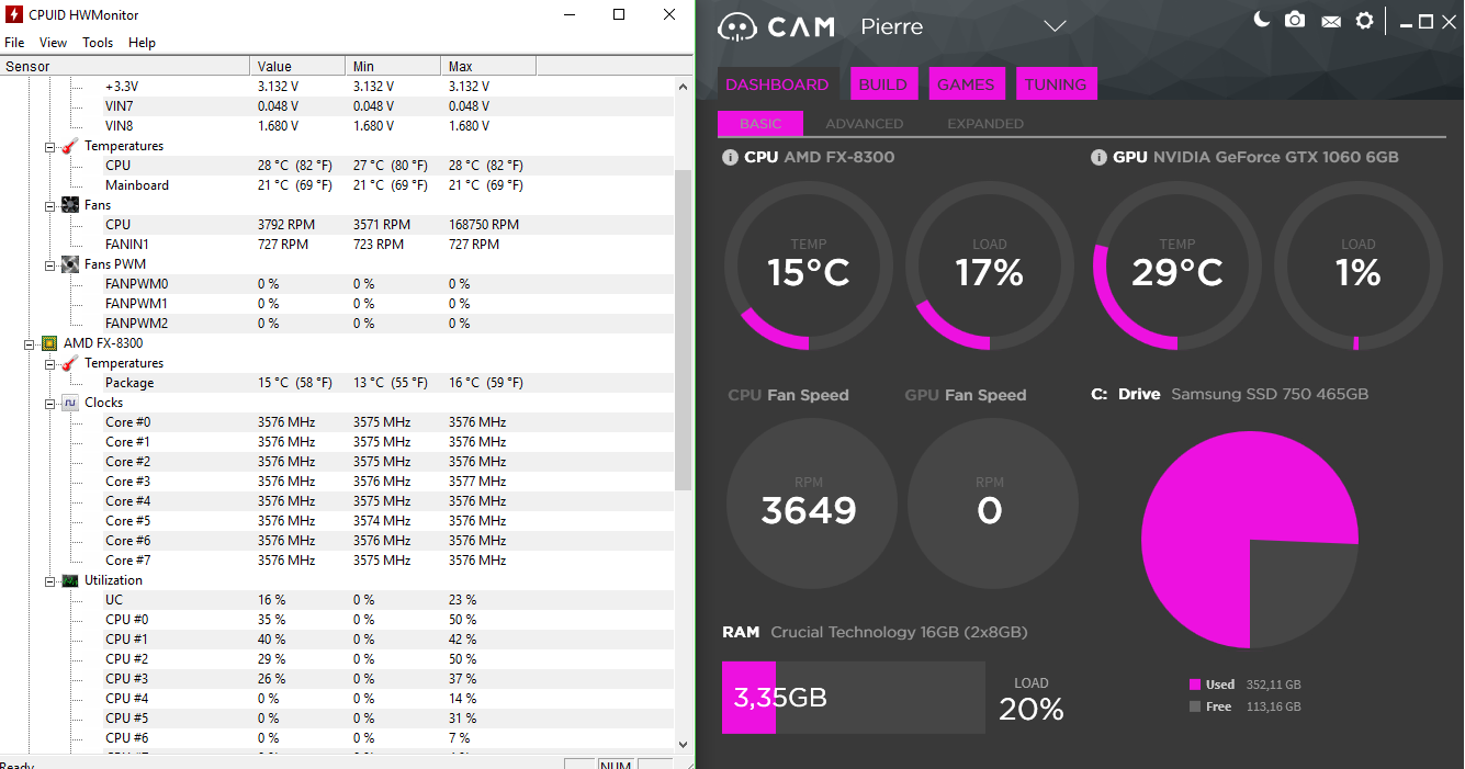

Alles klar. Bin jetzt gerade ins Wohnzimmer gekommen und habe die Raumtemperatur gemessen.
Im Wohnzimmer habe ich 18 ° :s habe den Computer angemacht und er zeigt mir die Temperatur an
lg
Die Package Temps sind also total für die Tonne wie du siehst.
Der Sensor vom Mainboard (CPU) ist zumindest bei frisch eingeschaltet halbwegs realistisch
Kann ich daran irgendwas ändern oder soll ich es dabei belassen und nur darauf achten, dass ich die Max. Temperatur nicht überschreite?
Wieso hast du das Bild jetzt geändert? Sowas macht man nicht, weil es andere Beiträge aus dem Zusammenhang reisst.
Meine Aussage oben hat zwar weiterhin gültigkeit, aber vorhin waren es nach dem "gerade gestartet" 9 Grad und jetzt 13 Grad. Was willst du mit so einem Vorgehen bezwecken?
