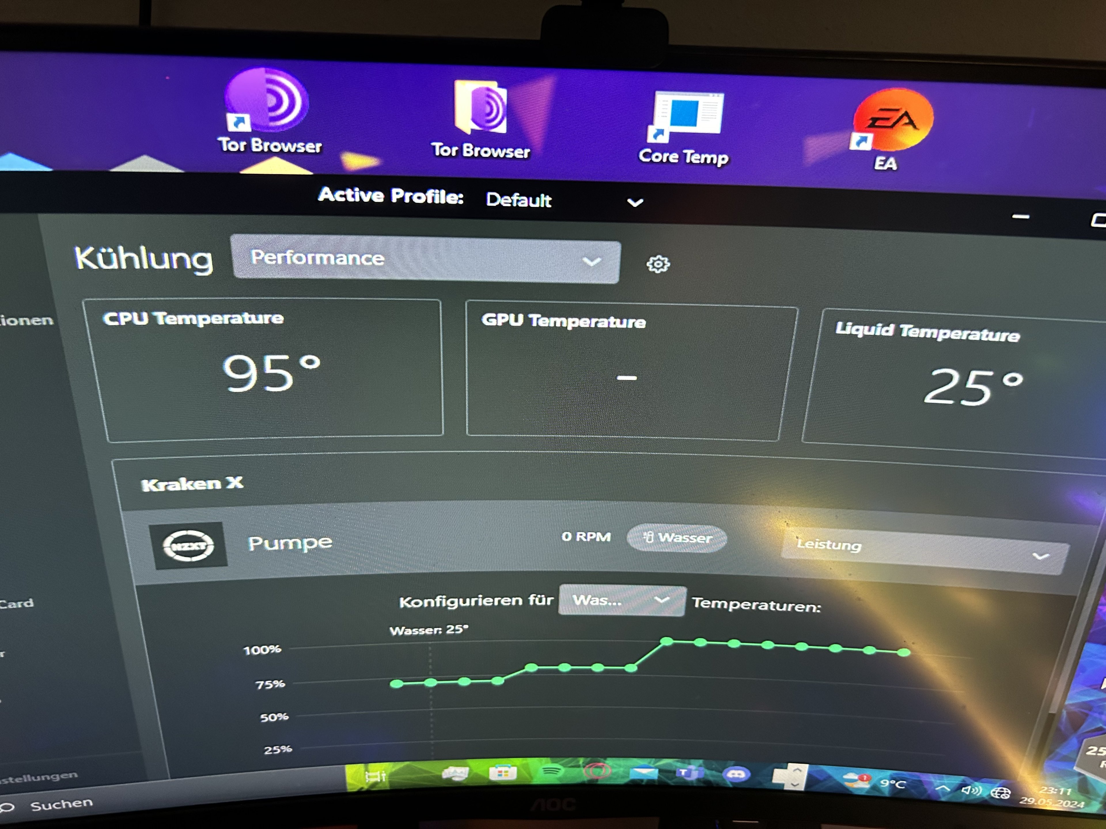

Das Problem ist ja, dass ich gar nicht bis zur Cam komme da die Cpu zu heiß wird und dann der Pc ausgeht.
Verkabelung hab ich wie gesagt schon mehrere male gecheckt es passt alles.
Die Temperatur im Bios geht bis ca. 110 Grad hoch höher wollte ich nicht Testen, nicht dass mir die Cpu auch noch verreckt. Das Kabel für den LCD Bildschirm steckt auch richtig im Usb Pfostenstecker des Boardes.
Habe es gerade bis zur Cam geschafft, Temperatur stieg aber weiter an. Hab auch noch auf Performance gestellt.
