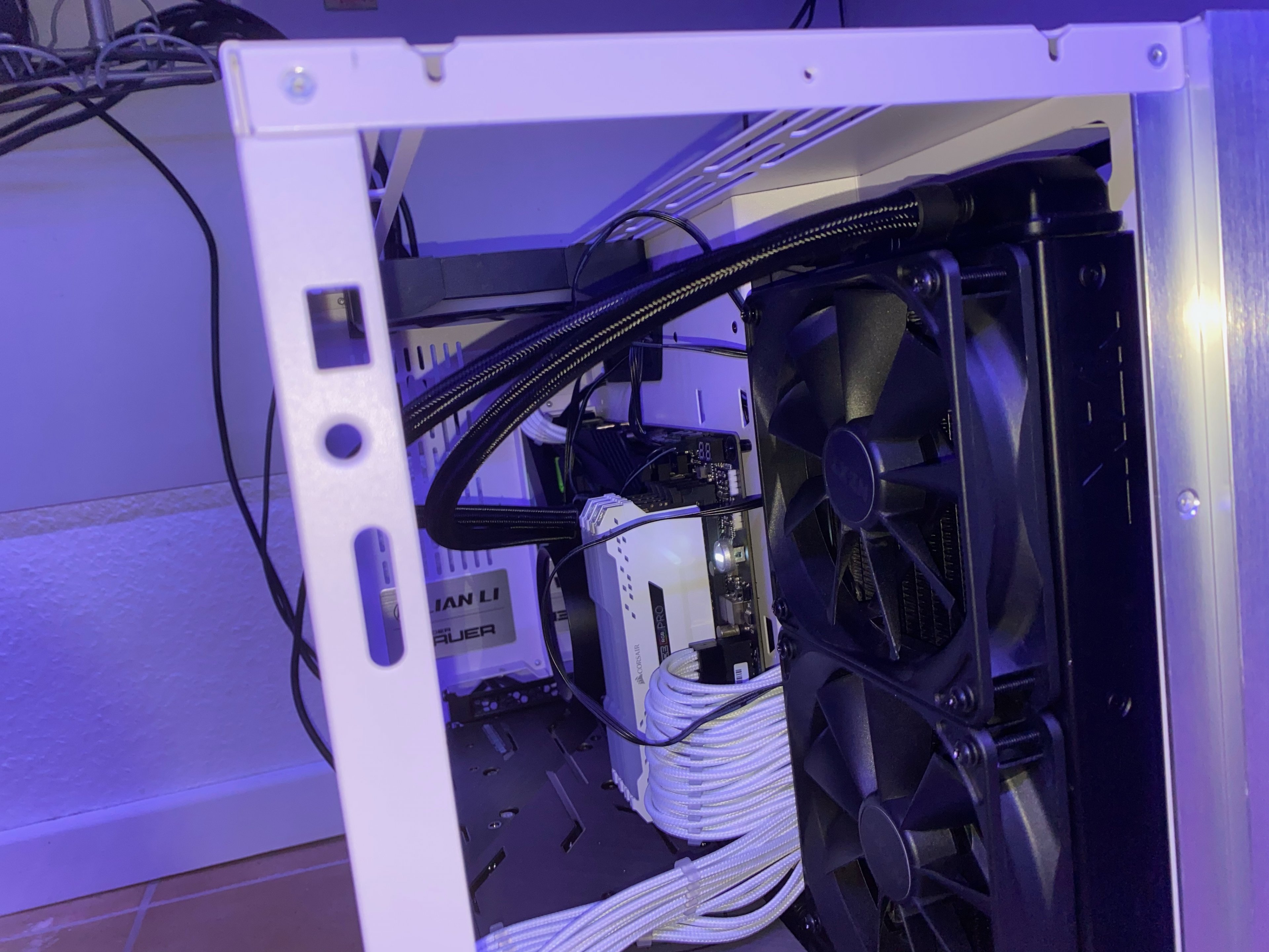

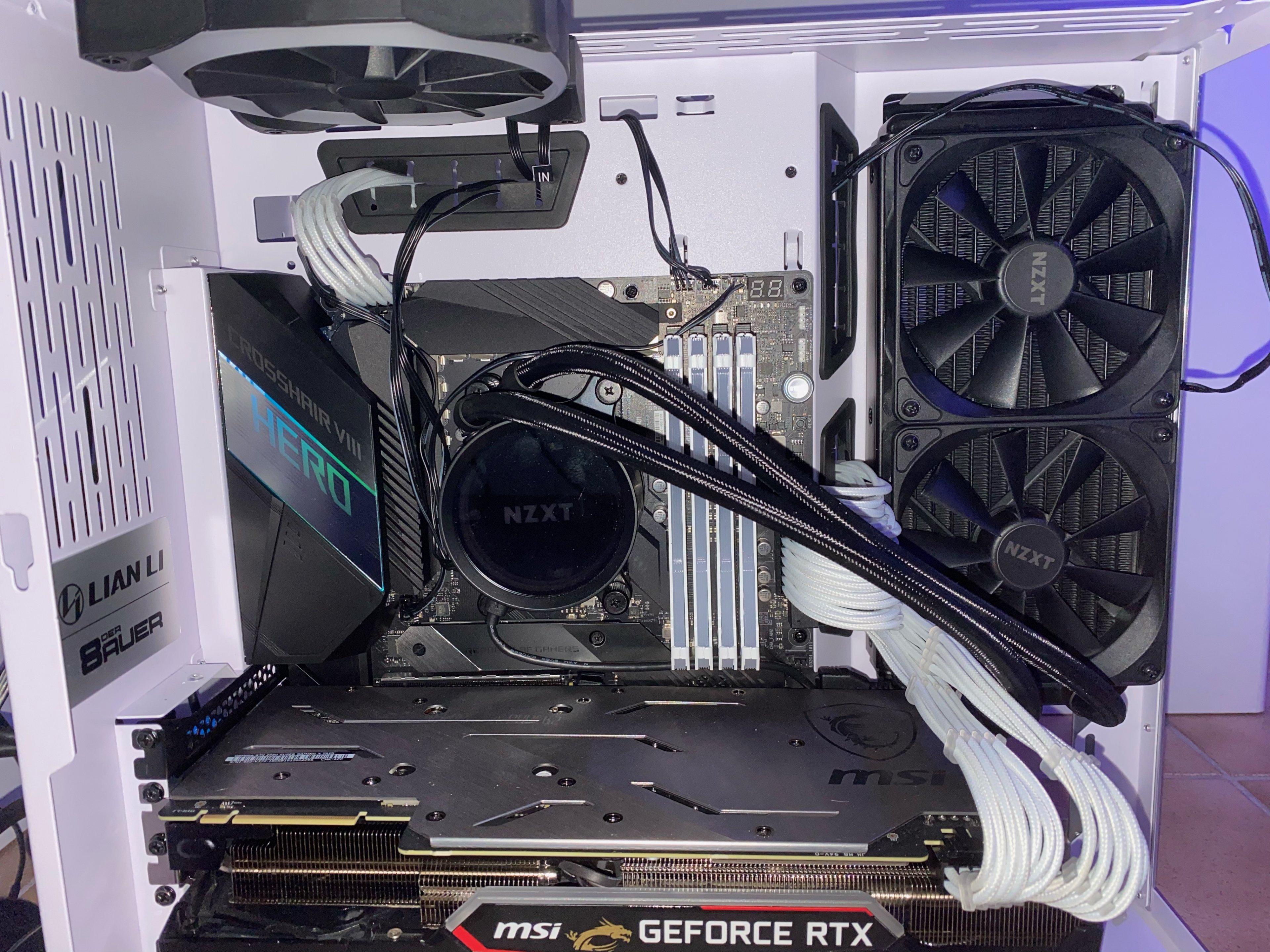

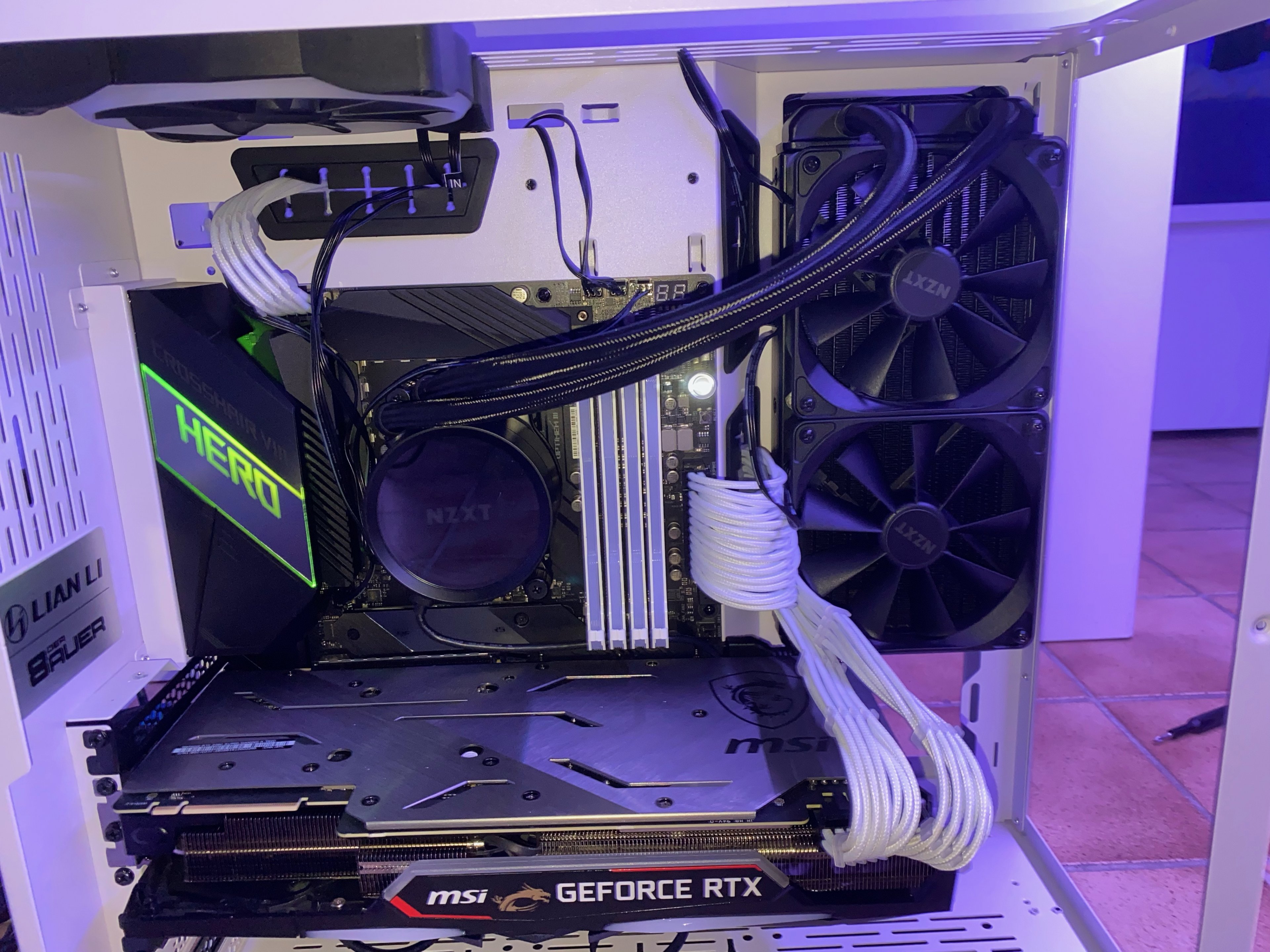

Wie und wo und in welchem Gehäuse ist die AIO verbaut? Mach doch mal Fotos.
Ich habe auch nochmal ein Bild vom Pc gemacht um zu zeigen das der Radiator auch richtig befestig ist.

Ein Problem mit der Frischluft kann's auf jeden Fall nicht sein. Aber die Schläuche sehen ziemlich straff gespannt aus. Könnte aber auch eine optische Täuschung sein.

Wow, alles Blau... blaues Licht... Was macht es... es leuchtet blau. :D Mach doch mal das Licht aus und ein vernünfiges Foto.

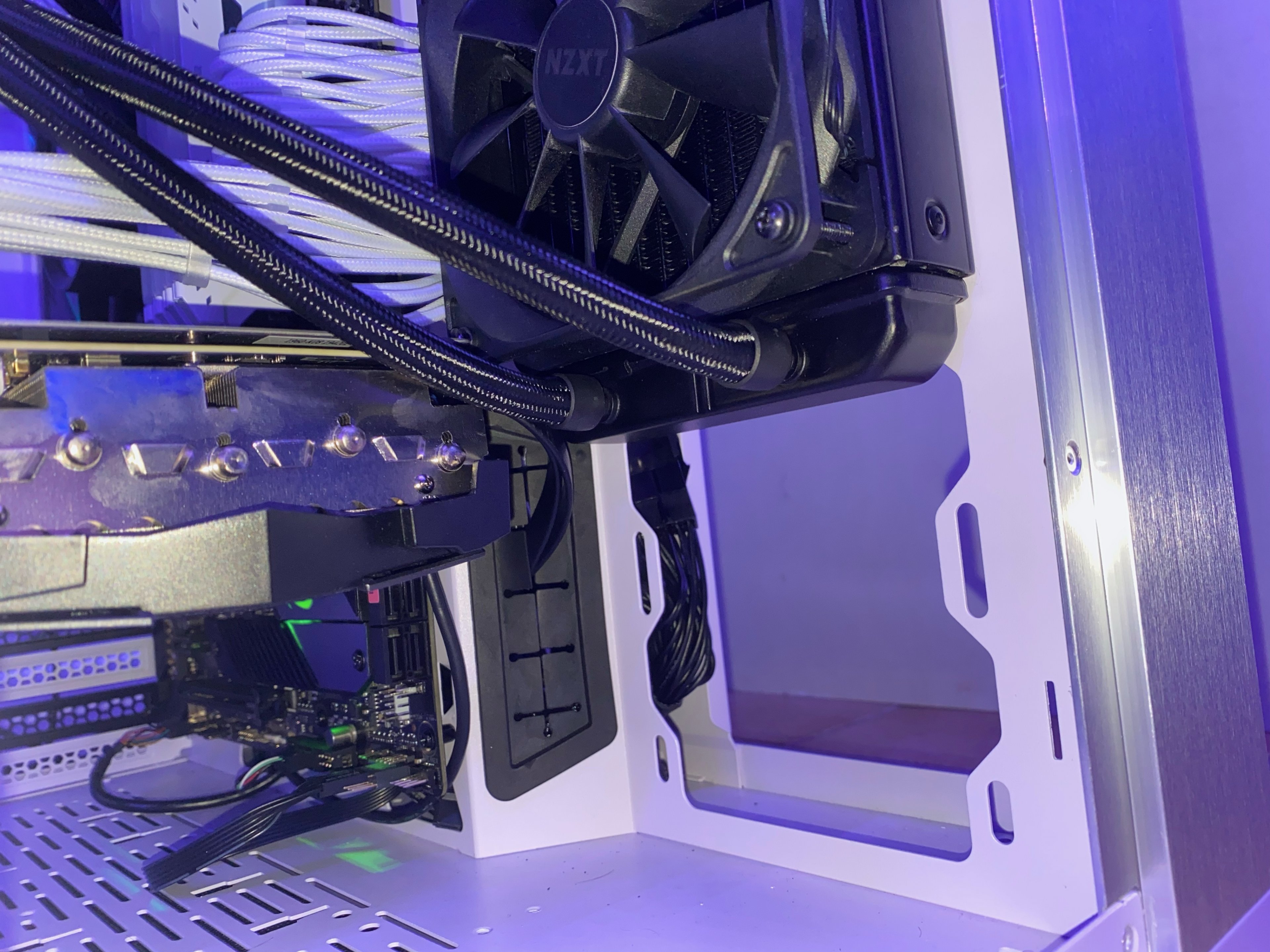

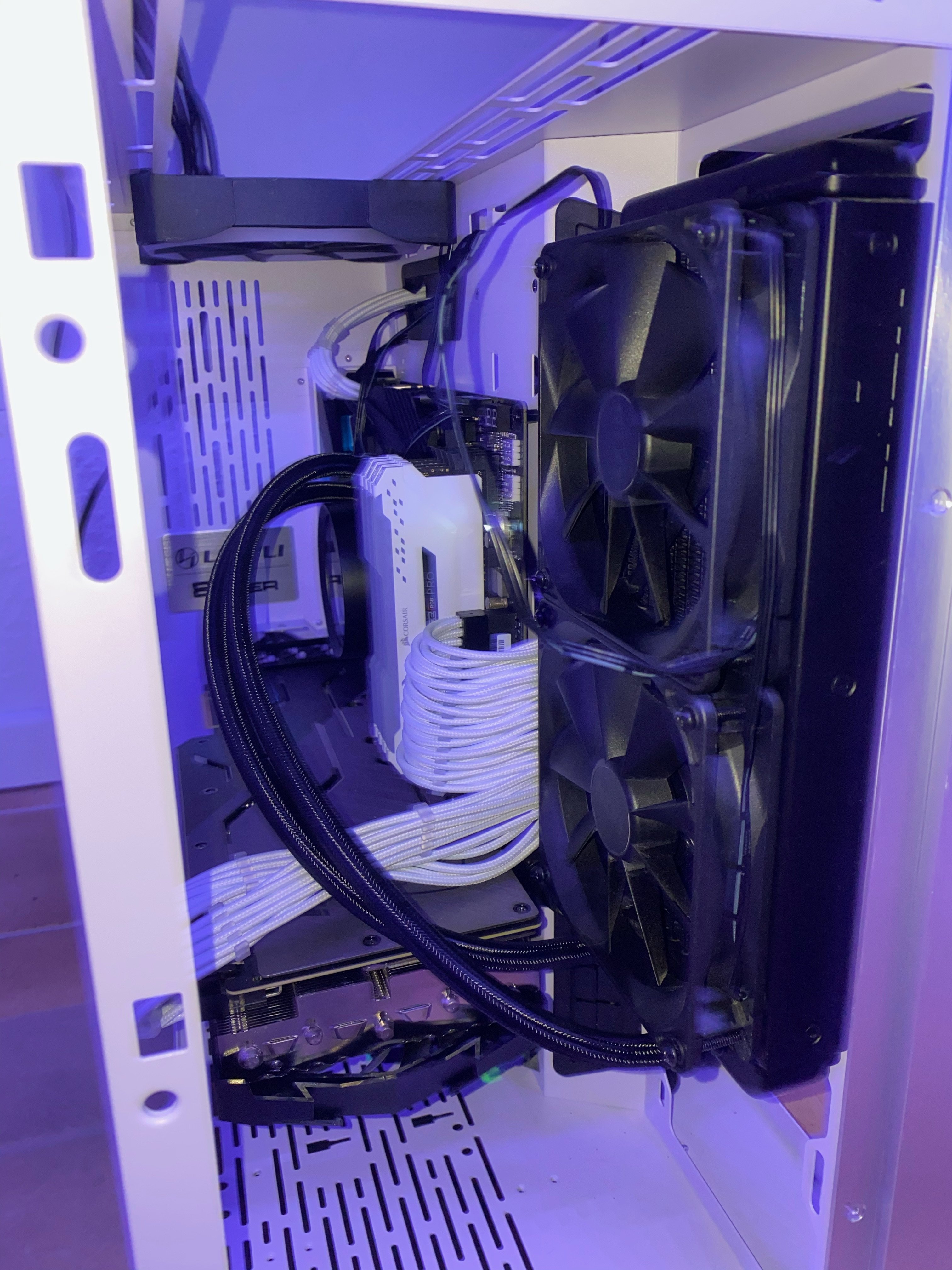

Das wäre auch mein Ansatzpunkt! Aber wir bekommen ja keine Fotos.
Also wenn der obere Schlauch am Radiatoranschluss keinen Knick hat, dann weiss ich auch nicht...
Mein Vorschlag: Drehe mal den Radiator, also Schläuche nach unten.

Und einmal gedreht! Keine Veränderungen in der Temperatur :/ immer noch 48 Grad
Das ist schon mal, auch für die Zukunft, die richtige Einbaulage! Dann mal alles auf Anschlag drehen. Da kann nur ne Luftblase drin sein, wenn die Temps nicht stimmen.
