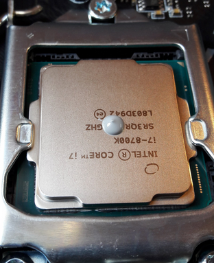

Außerdem habe ich von grizzly waermeleitpaste draufgemacht (keine Paste ist gemixt worden) und davon auch mehr als genug! .......
Definiere mal "mehr als genug" Oft ist "zu viel" schlechter als zu wenig :D.
Hier bitte nur einen Stecknadelgroßen Tropfen in die Mitte und dann durch den Anspressdruck verteilen lassen.
