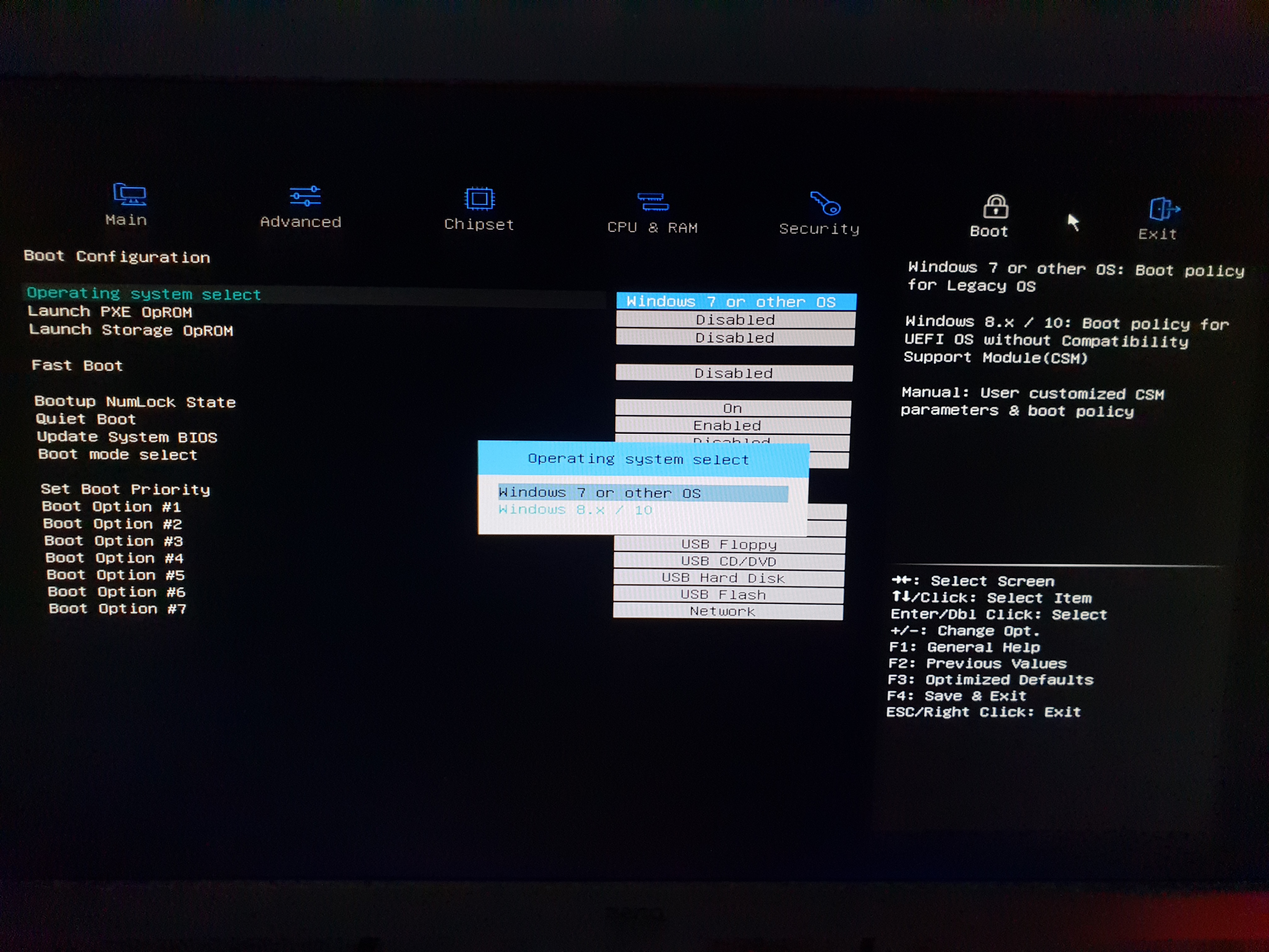

Hallo Miesmosel
Vielen Dank für deine Hilfe. Ich habe tatsächlich noch heute Mittag einen Reiter im BIOS gefunden um das Problem zu beheben. Leider kam ich nicht früher dazu hier die Lösung zu posten.
Ich habe im Reiter "Operating system select" - Win7 or other OS - eingestellt.
Hierzu hänge ich ein Bild an
Ich habe jedoch ein win10 im uefimode installiert. Klar die 550ti unterstützt kein uefi.
Wichtig ist, dass die Karte erstmal läuft bis die neue da ist.
Ich danke dir für deine kompetente Antwort.
Die 550Ti sollte auch laufen (wenn du UEFI GOP im UEFI geaktivierst.) Habe das Testweise schon mit ner X1300 Pro und X99 gemacht...
