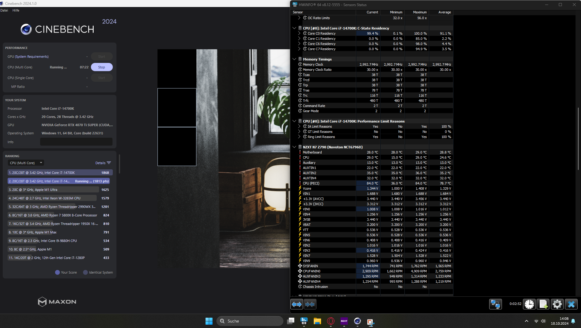

Cinebench 2024 Score, Vermute das es wenig ist, bzw. Ohne OC, keine einstellungen im Bios vorhanden, da ich etwas wenig ahnung besitze ungern möchte ich da was umstellen, deshalb bin ich hier gelandet mit hoffnung das mit geholfen wird.
Beispielsweise, Valorant - Low Settings 500FPS, wo andere mit dem setup über 800sind
Aktuell keine, würde gern die Temp runter haben ohne großartig die leistung zu verlieren
Warum steht da: Core Power Limit Exceeded und Ring Power Limit Exceeded?
Falls ich was falsch beschrieben hab, tut mir leid
Bin neu in sachen PC - Bios

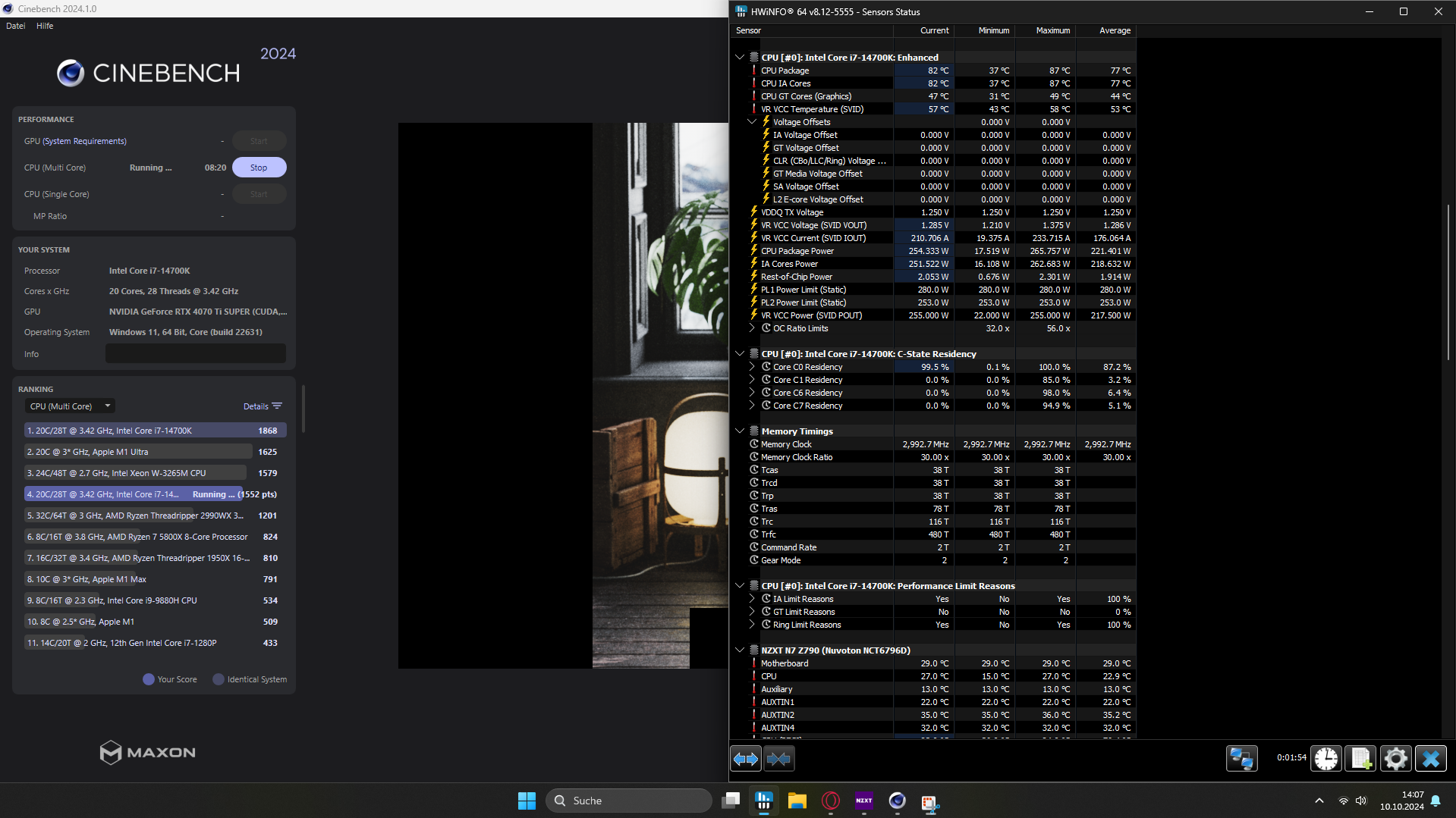

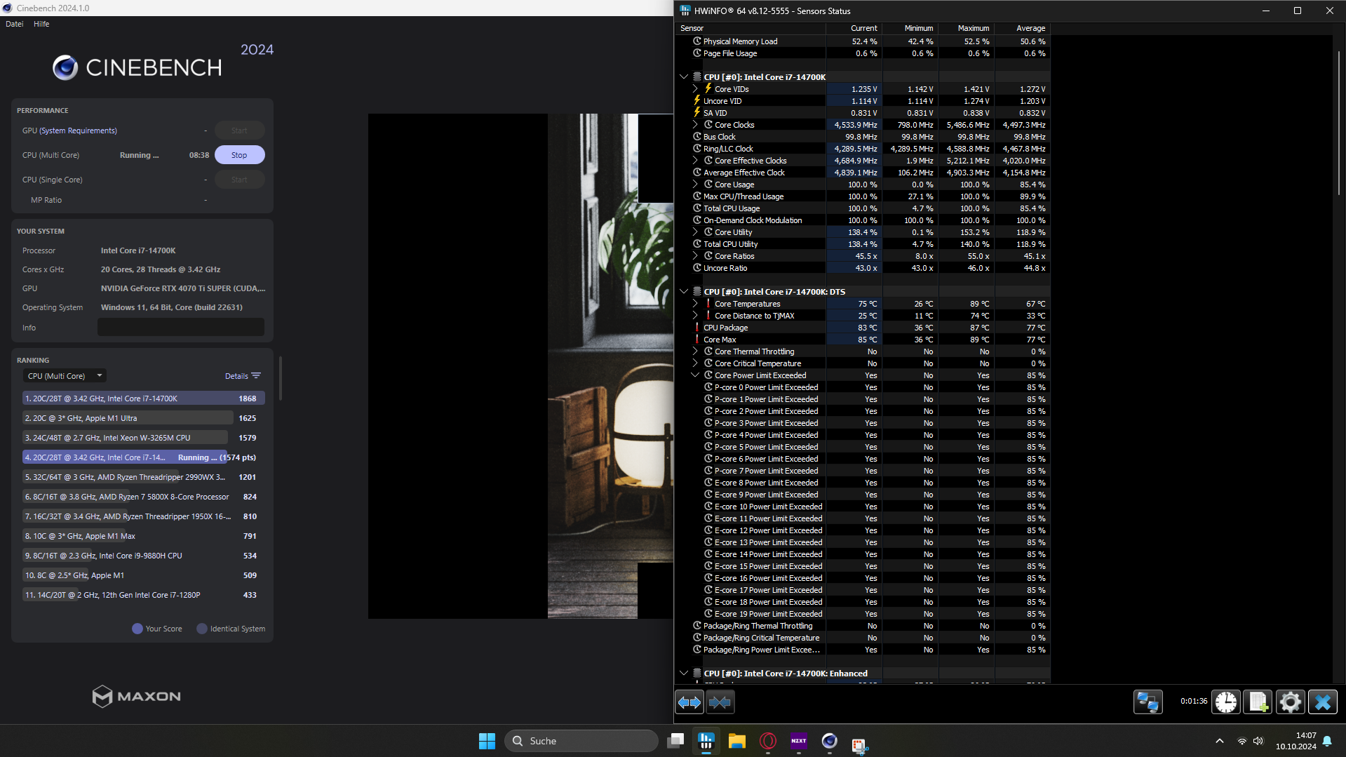

Du hast PL1 auf 280W stehen, PL2 dagegen auf den standardmäßigen 253W. Normal stellt man PL2 höher als PL1 oder beide gleich.
Bei zwei Powerlimits ist PL1 das normale Powerlimit und PL2 das kurzzeitig für etwas unter einer Minute erreichbare Powerlimit.
Standard beim 14700K ist PL1 = 253W und PL2 ebenfalls 253W.
Insgesamt ist die CPU mit beiden werten völlig drüber. Mach mal um die 150W oder meinetwegen 180W. Damit verlierst du wenig leistung, gewinnst aber Effizienz und senkst die Temperaturen.
