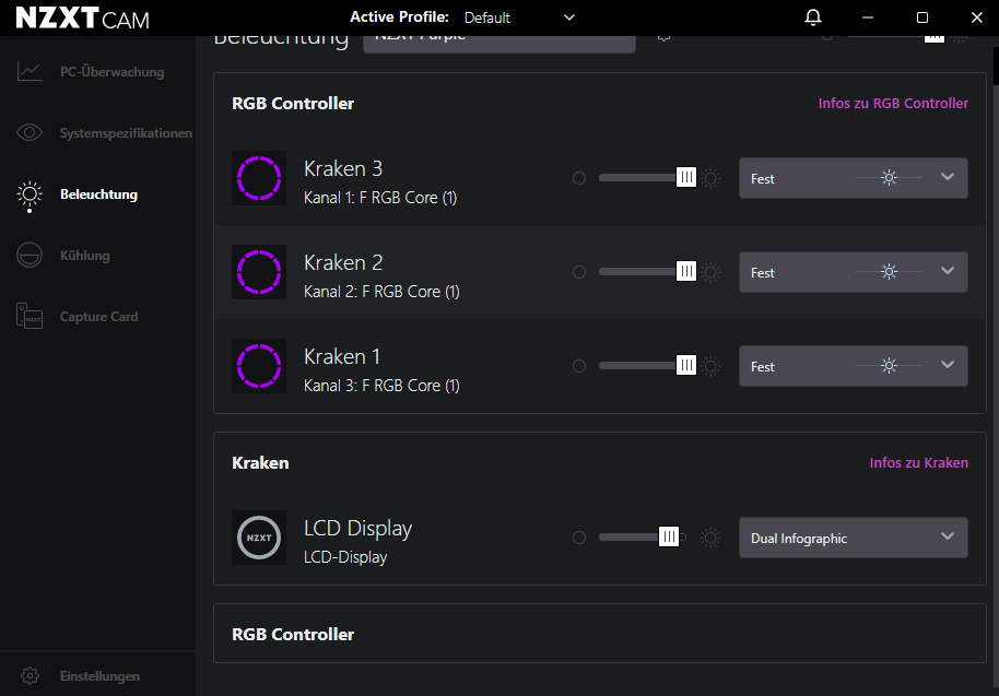

In NZXT Sehe ich das hier:

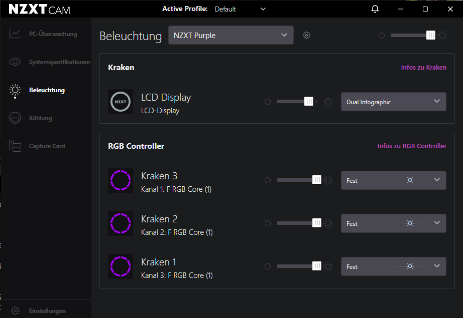

Ich hatte glaube ich einmal kurz das der Controller angezeigt wurde aber nur der Controller ohne die Lüfter und er hat Firmware runtergeladen
Sah dann ungefähr so aus:(nur halt rechts das Firmware runtergeladen wird)

Habe grad die Cam software neu installiert, jetzt bin ich so weit:
vllt nochmal installieren dann werden Lüfter angezeigt xD
Ah... da ist ein Splitterkabel für USB2 bei der AIO dabei... Okay.
Dann: Sind das die Lüfter der AIO, bei denen du die RGB-Beleuchtung einstellen kannst oder die anderen drei Lüfter?
Ich kann die Lüfter de AIO steuern also die wo auch über den Splitter angeschlossen sind
