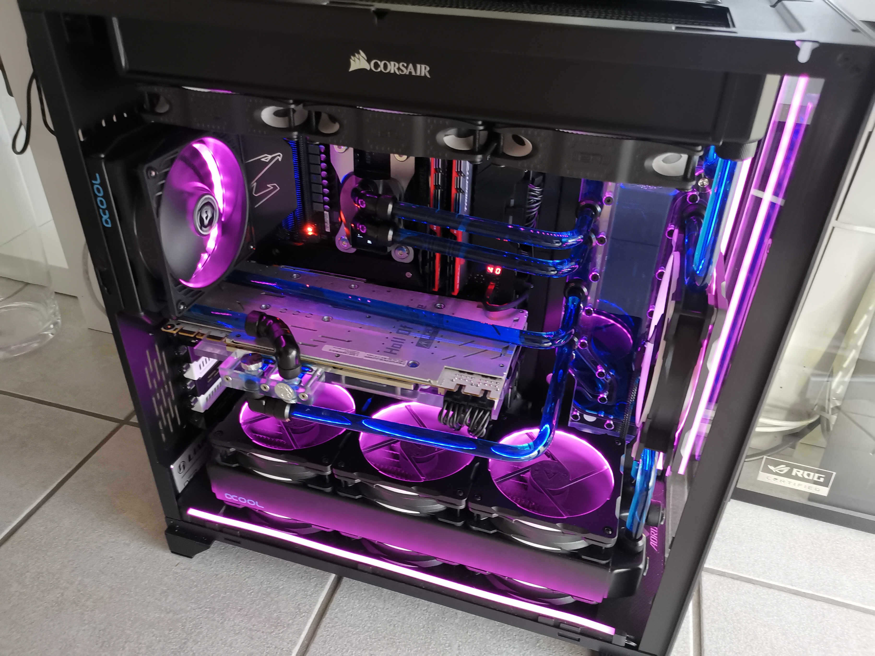

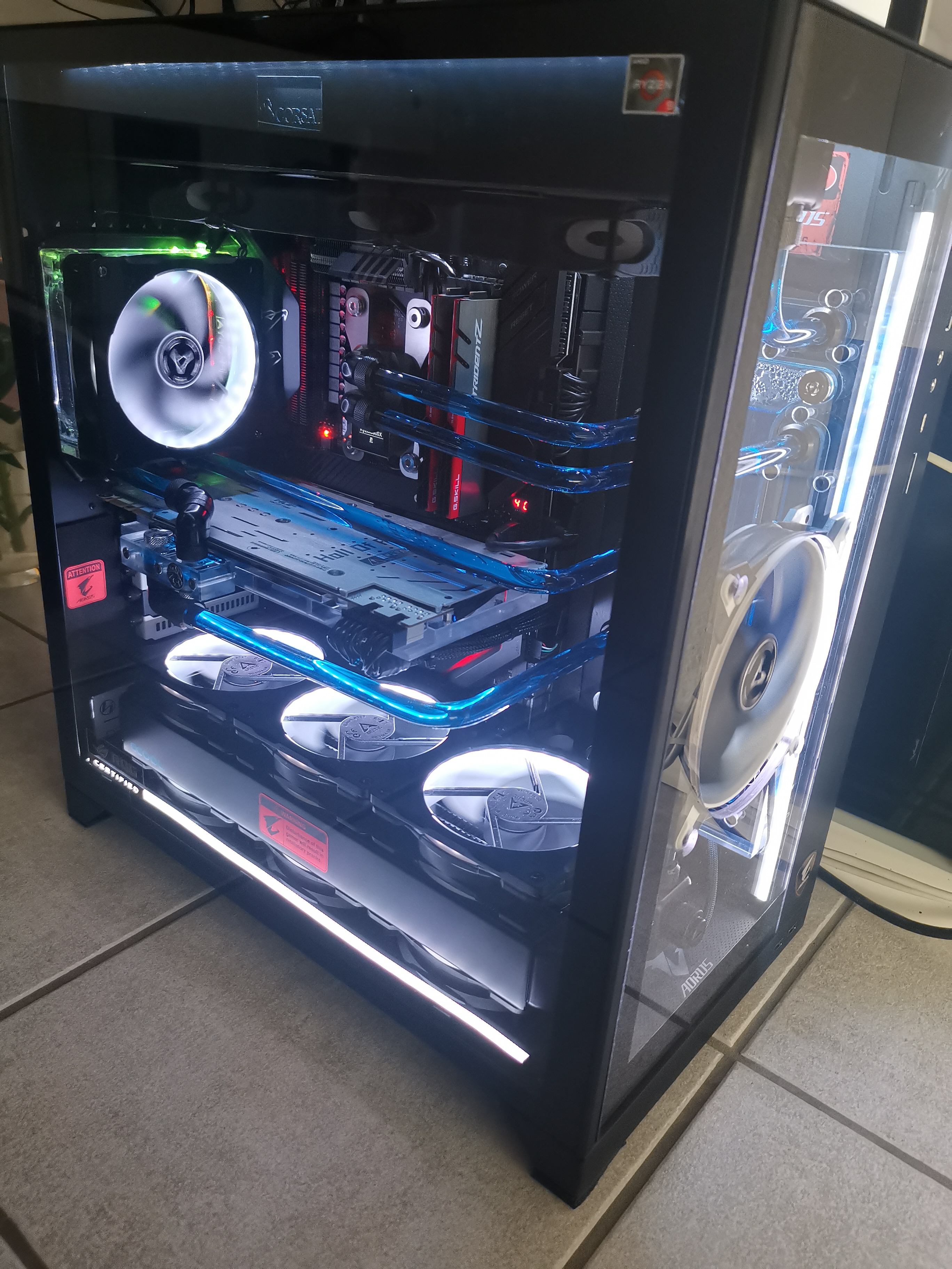

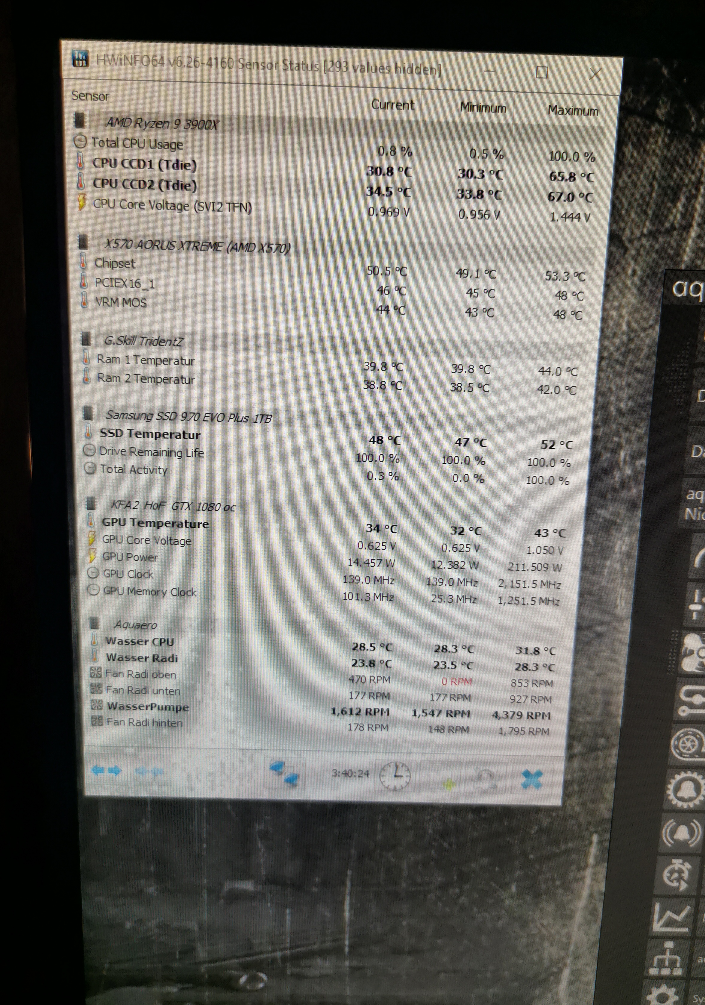

Ich habe das Lian Li 011 xl mit seitlicher DistroPlate von EK .Falls man unbedingt drei 360er Radiatoren verbauen will/muss, kann man auch eine DistroPlate für die Front kaufen.
Ich habe bei mir 1x 360er 45 Dicke unten , 1x 360er 54 Dicke oben und 1x 120er 30 Dicke hinten verbaut. Hinten musste ich leichte Modifikationen am Gehäuse vornehmen , aber geht:smokin:.
Die Pumpe die dabei war habe ich auch gegen eine DDC3.25 getauscht ,
Meine Temperaturen sind vollkommen in Ordnung für mich .Wasser Vor-Nach Radis immer ca. 5 Grad ,dabei Lüfter nicht mehr als 700 rpm.Wasser momentan bei 23 Grad Raumtemperatur 25 rein, 31 raus
CPU hat im Idle 30-35 plus die üblichen AMD SekundenSpitzen, unter Last max 67 Grad,
Gpu idle 30-32 ,unter Last max 41 mit übertaktung.
Wenn es richtig still im Raum ist ,hört man die Pumpe minimal ,bei 2690 rpm gedrosselt.Das einzige Manko , man kann die Pumpe halt nicht entkoppeln , ich hab schon überlegt die ganze Distroplate zu entkoppeln ,aber da müsst ich wieder alle Hardtubes ändern ,evtl.Winterprojekt
Reaktionen: poly123 und Langsuan

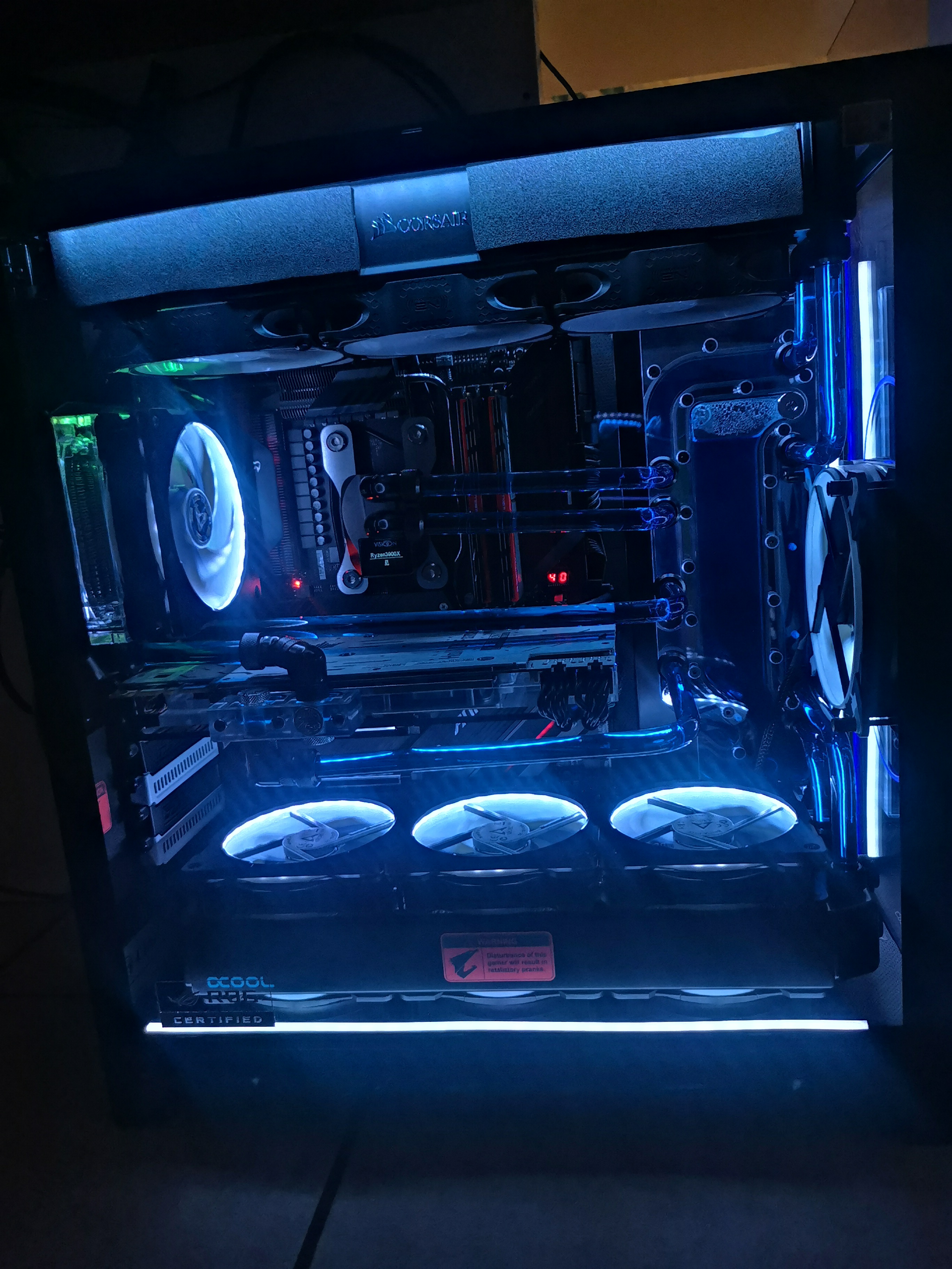

@Harley1977 Ja, ich hab da einen Lüfter verbaut, momentan noch provisorisch, da ich die Front Glasscheibe mit einer Acrylscheibe ersetzen werde und in die Acrylscheibe kommt noch ein 140mm Lüfterloch, wo ich diesen Lüfter verbauen will.
Weil ich bei dem Gehäuse mit Scheiben zu, nicht sehr viel Airflow habe wegen dicken Radiatoren und sehr langsamen Lüftern.

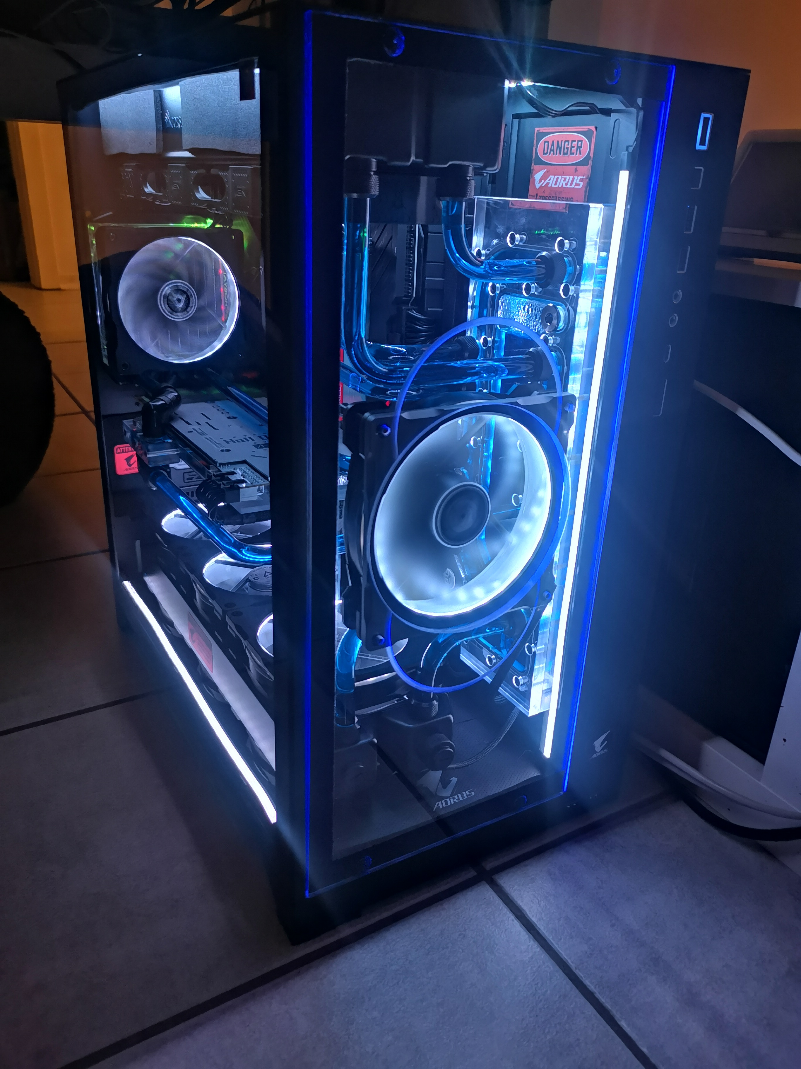

Wenn ich es die nächsten Tage fertig habe, kann ich gern noch ein Bild reinstellen, mit fertiger Front und hinten am Radiator wollt ich noch einen Shroud dran machen.

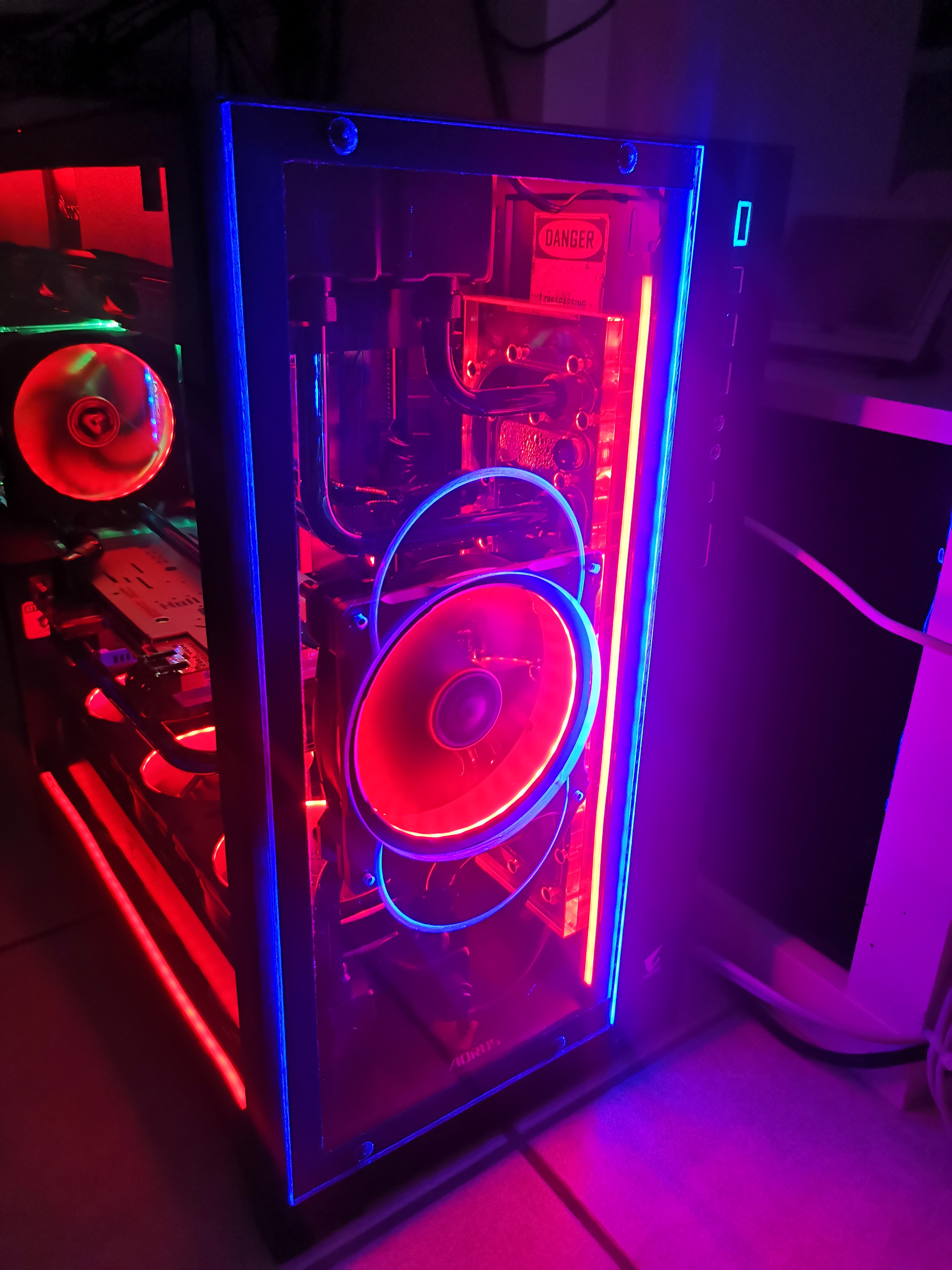

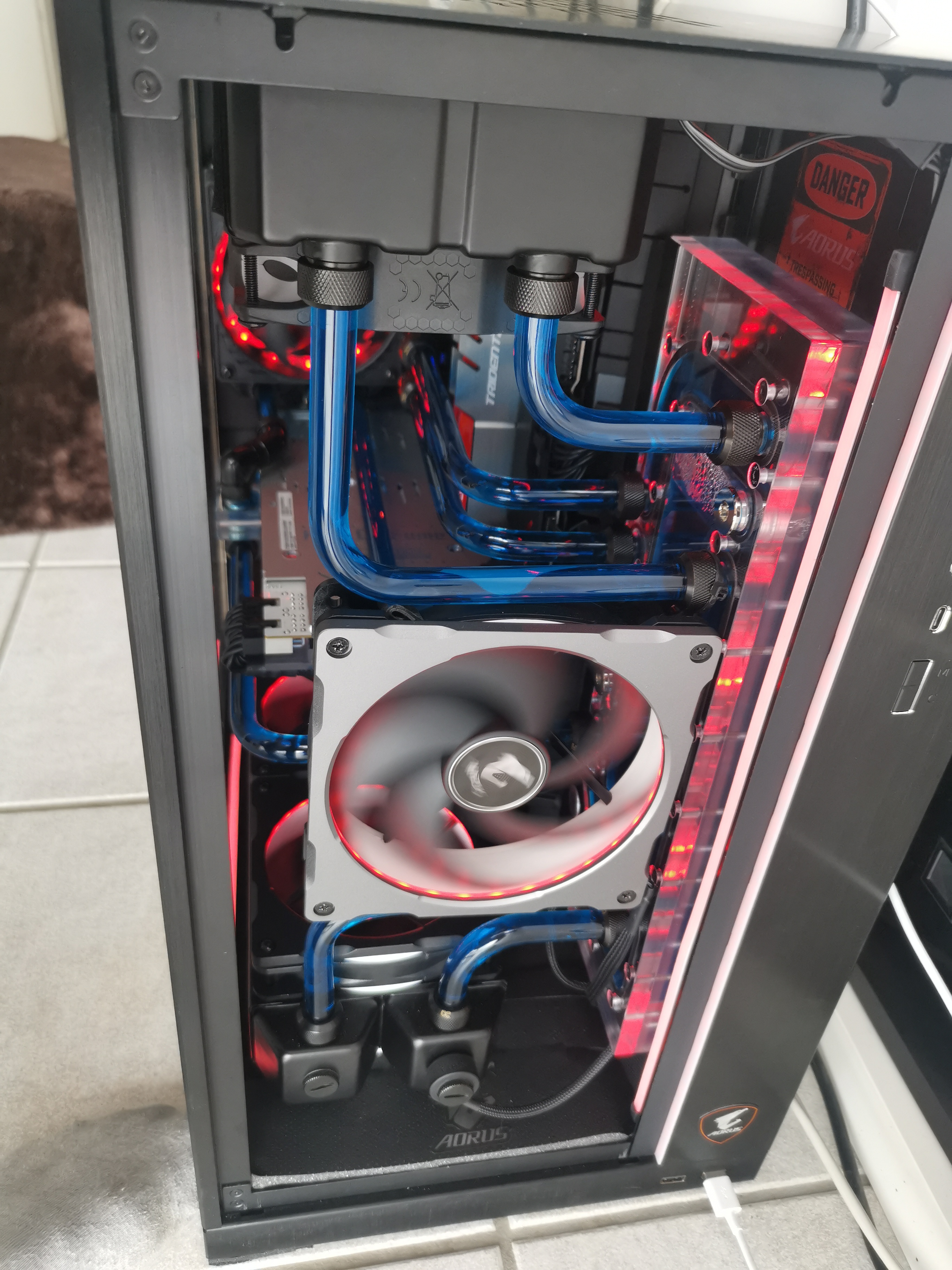

@Harley1977 soo, habe fertig. Ist zwar nicht perfekt aber für meinen ersten Custom Eigenbau geht es schon.

Harley1977 schrieb:
Wofür hast du am oberen Radiator Schaumstoff?
Da musste ich leider Dämmstoff hinkleben , weil der Radiator ein dumpfes dröhngeräusch von sich gibt ,nu ist es weg, keine Ahnung wo das her kommt ,sieht nicht schick aus aber hilft.Wollte es leise haben

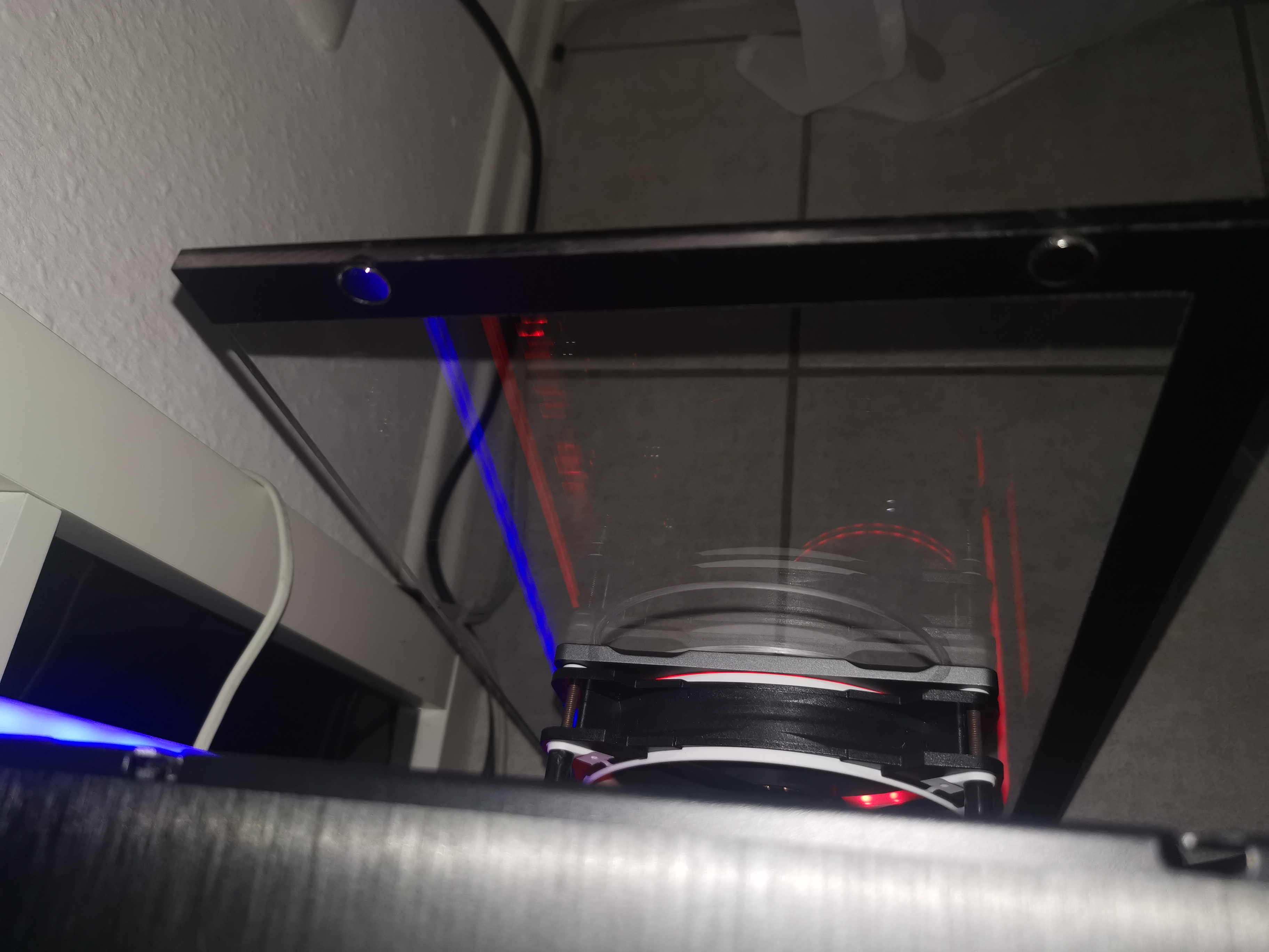

Harley1977 schrieb:
Wie hast du das mit der Befestigung vorne gelöst?
ich habe in die AcrylPlatte vier runde kleine Magnete eingesetzt , da das Gehäuse oben und unten eine
Metallschiene hat , klappt super.
Reaktionen: Harley1977
Hi, sooo jetzt ist es vollbracht,
eine Blende über den Schaumstoff und die Frontplatte noch mal neu gemacht. :D :freak:
Harley1977 schrieb:
Die Idee mit den Magneten ist super. Und mit der Blende über dem Schaumstoff sieht es viel besser aus.
Danke.
Harley1977 schrieb:
Vorne und unten rein; hinten und oben raus?
Ja genau, Airflow ist jetzt super. PC ist für mich im Idle nicht hörbar und unter last auch nur ein leises Luftrauschen, Temperaturen sind echt super mit Lüfter vorne drin.
