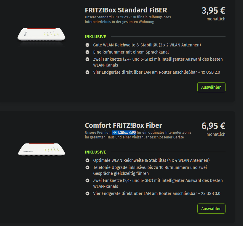

Lustig finde ich, dass mir Inexio folgende Router anbietet:
FRITZ!Box 7530Release Mai 2018
FRITZ!Box 7590Release Juni 2017
Somit dürften beide Modelle keine Updates mehr erhalten 🤔🤣

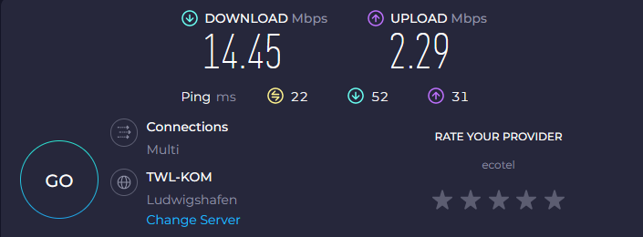

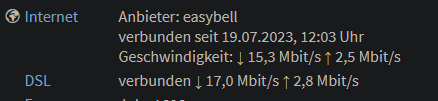

Der Techniker hat maximal 17 Mbit/s gemessen.
Das zeigt mir meine neue 7520 auch an:

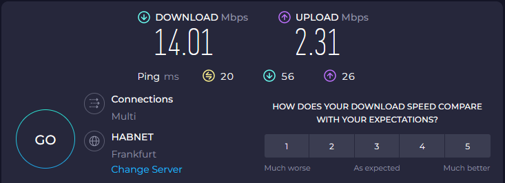

Allerdings kommt am PC per LAN nur 14 Mbit/s an:
Kann man das evtl. noch optimieren?
FritzOS ist aktuell mit der Version 7.56.
Mfg
Kommt doch schon fast die effektive Datenrate von 15,3MBit/s an, 14,01MBit/s ist da ganz okay.

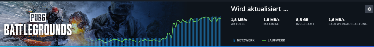

Manchmal kommt auch noch bisschen mehr raus:
Steam beispielsweise zeigt sogar bis zu 1,8 MB/s an:
Wieso sogar? Das entspricht ziemlich genau den 14,4 Mbit/s von oben ;)
