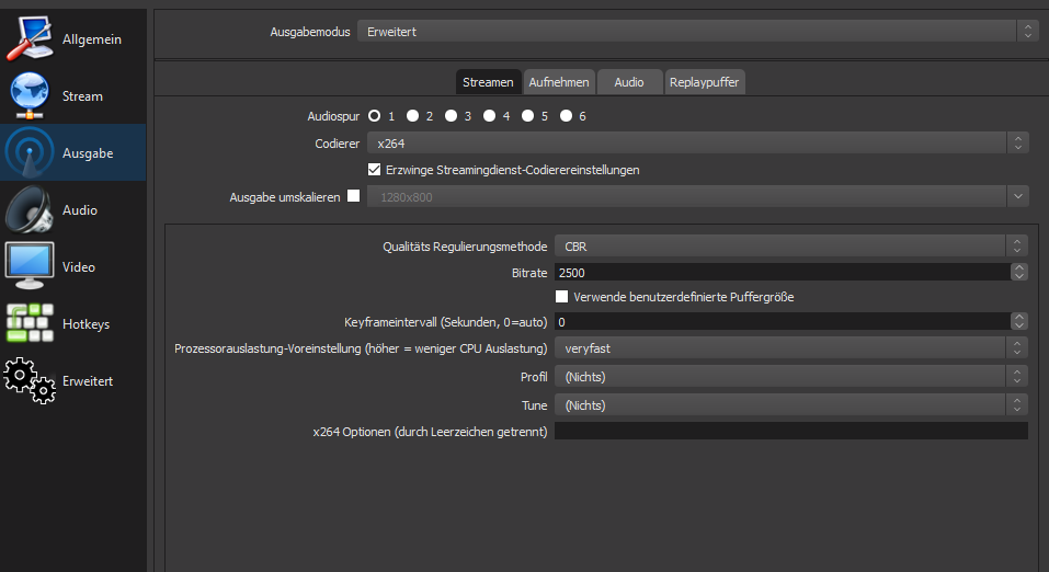

Deiner obs settings sind auch ein wenig falsch
Keyframe-Intervall sollte auf 2 stehen wenn man zu twitch streamt

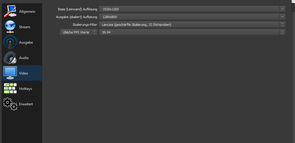

Warum 1280x800 mit 60fps, dazu der zu niedrige Upload?
achso das war nur um zu schauen ob es am upload lag

Upload hab ich jetzt auf 6000 und die 2 hab ich auch gesetzt.

bei mir ist das Bild immer sehr Pixelig allerdings muss ich von 3440x1440 auf 720p runter weil sonst reicht der 10 mbit upload wohl nicht aus ?!
@o2r_basti Wenn Ihr mit Stream erst anfängt würde ich nicht gleich auf 6000 setzen, denn so brauch der Viewer der euren Stream konsumieren mag ebenfalls 6000 im Download (eher 4500 setzen)
@-Legend-Storm- es ist kein Windows 7 Problem. Eher aufgrund deiner gewählten Settings bei deiner Auflösung würde ich je nachdem wie du OBS Studio/Streamlabs OBS eingestellt hast auf 900p runterskalieren lassen. 10k Upload würden selbst für nen 1080p60FPS Stream mehr als ausreichen, denn ich nehme 6k für 900p60FPS.
