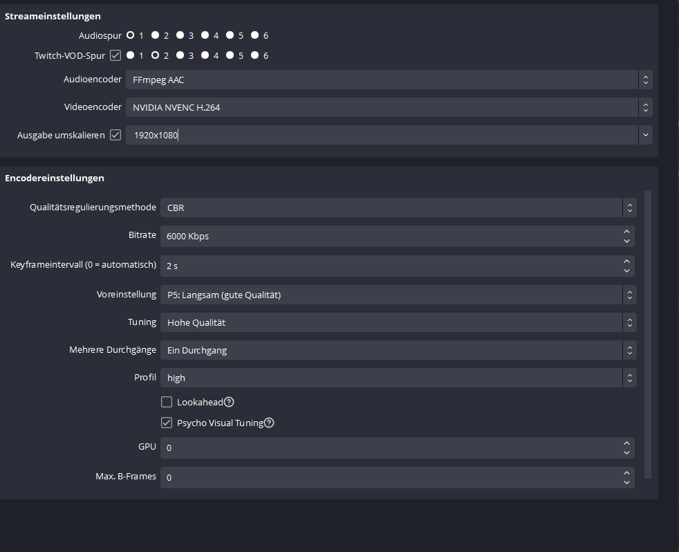

Wie wird diese verarbeitet? CPU oder GPU? Welche Einstellungen wurden verwendet? Wenn du natürlich auf CPU und dann auf Ultraslow stellst bekommst du jede CPU klein.

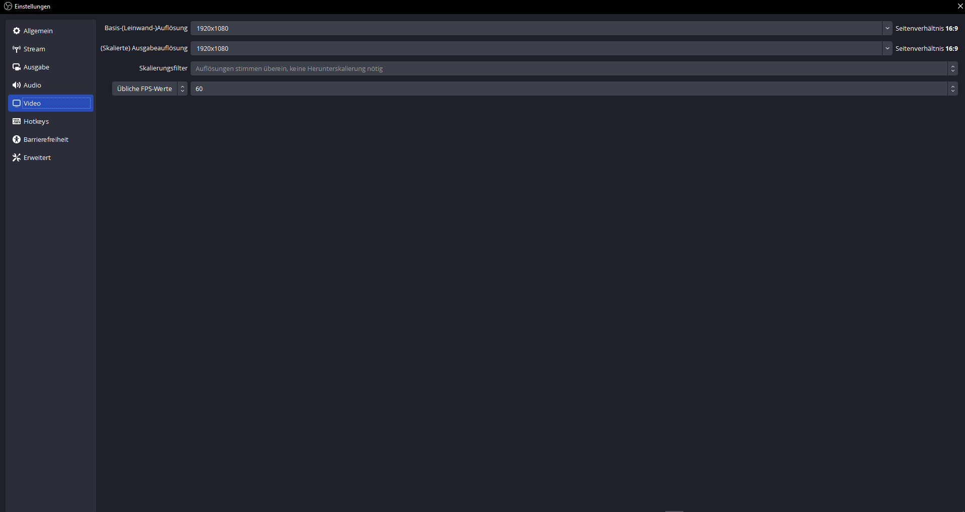

Hab mal ein Bild eingefügt. Ist ne Aorus 2080ti. Hatte halt vorher nie ein Problem mit den Einstellungen. Verstehe halt nicht wieso das seit max. 1 Woche so ist.

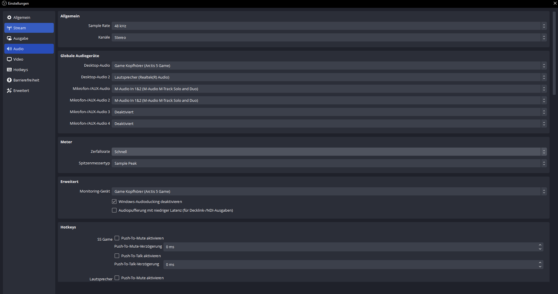

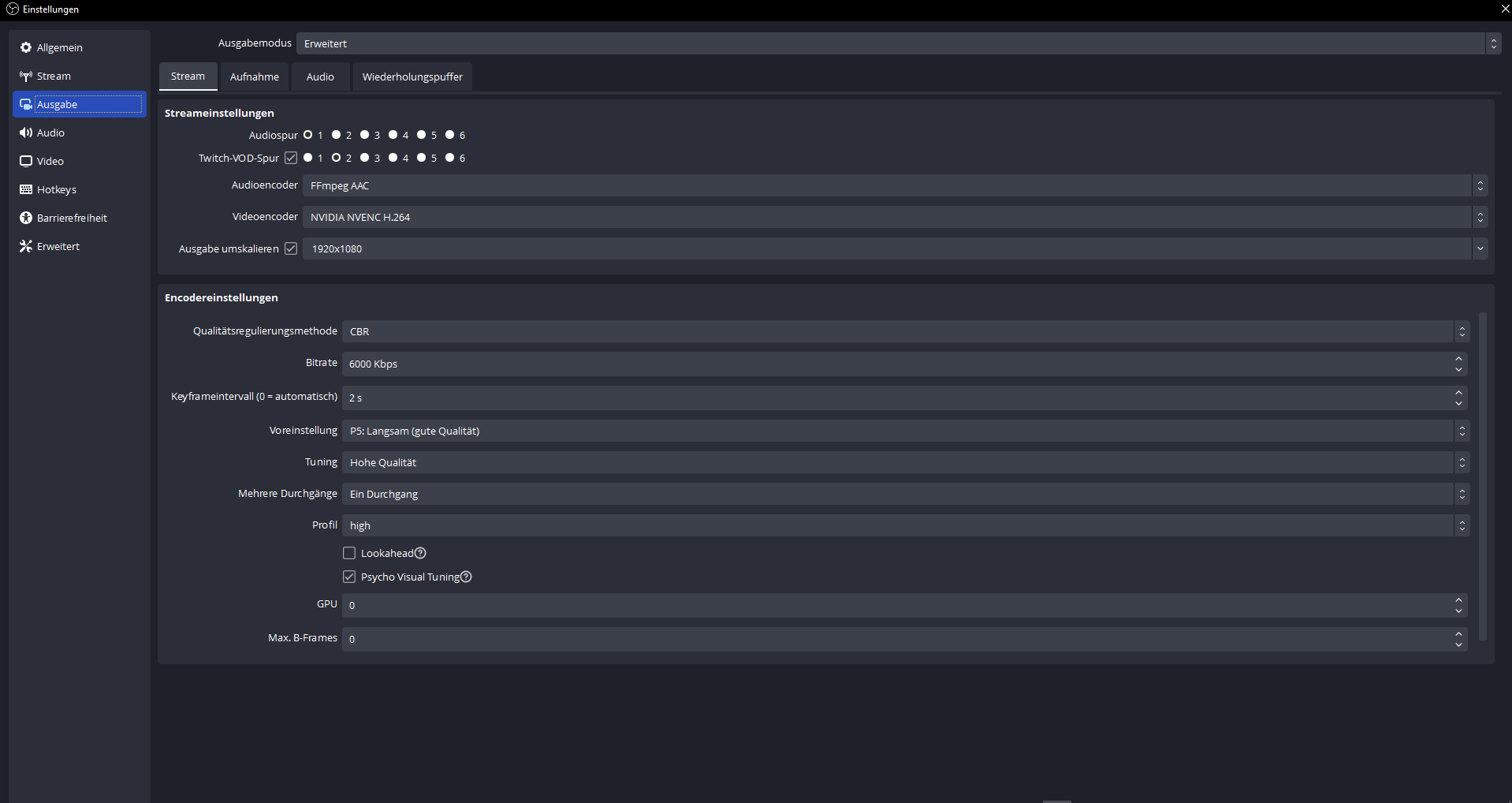

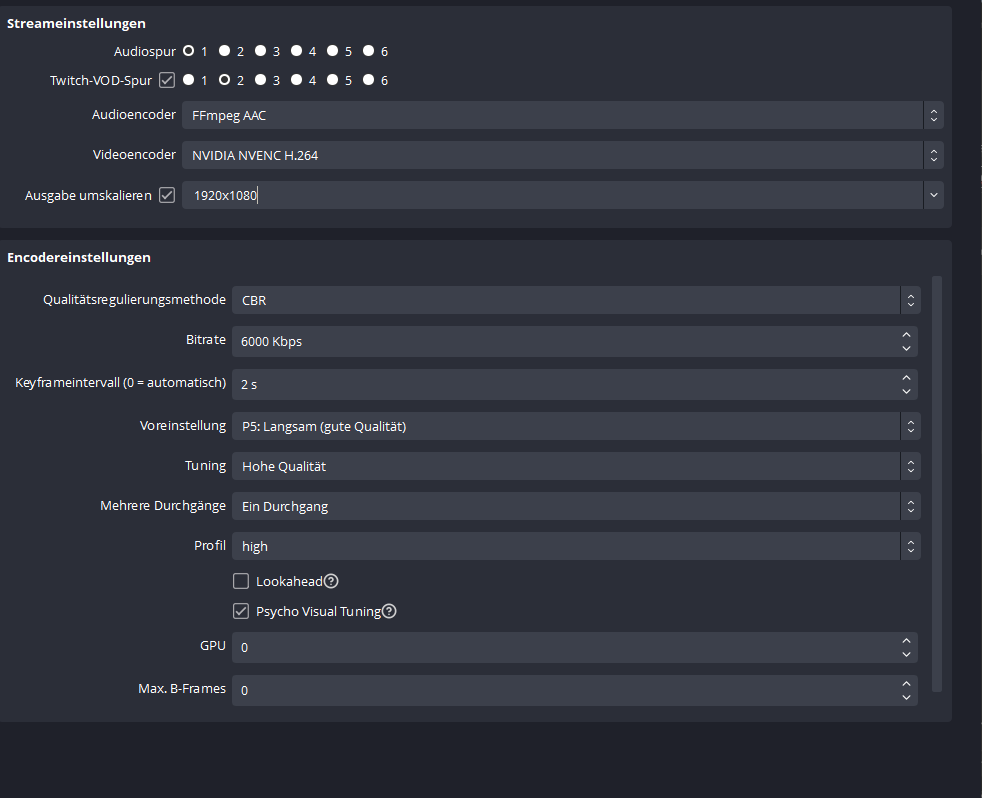

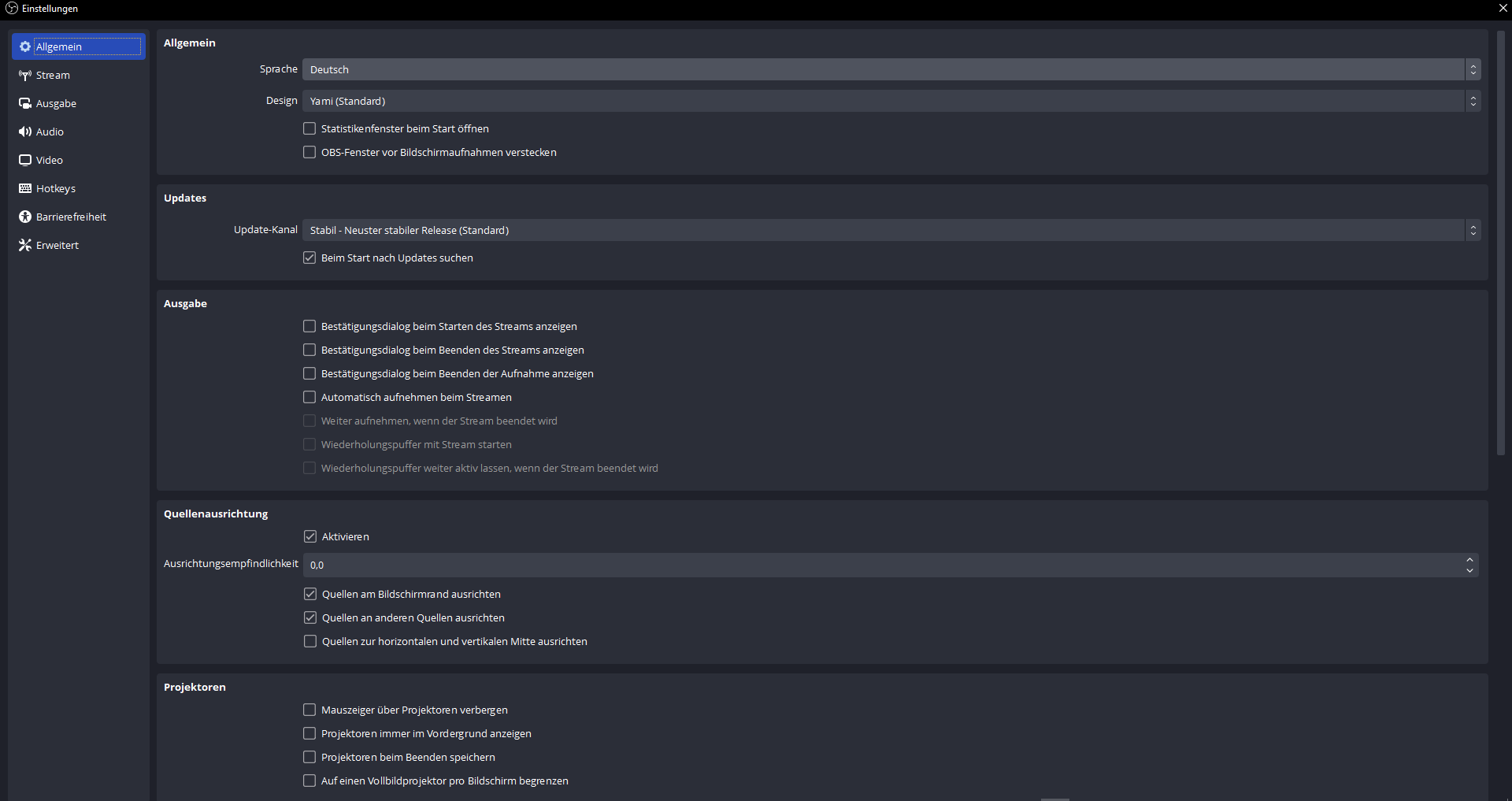

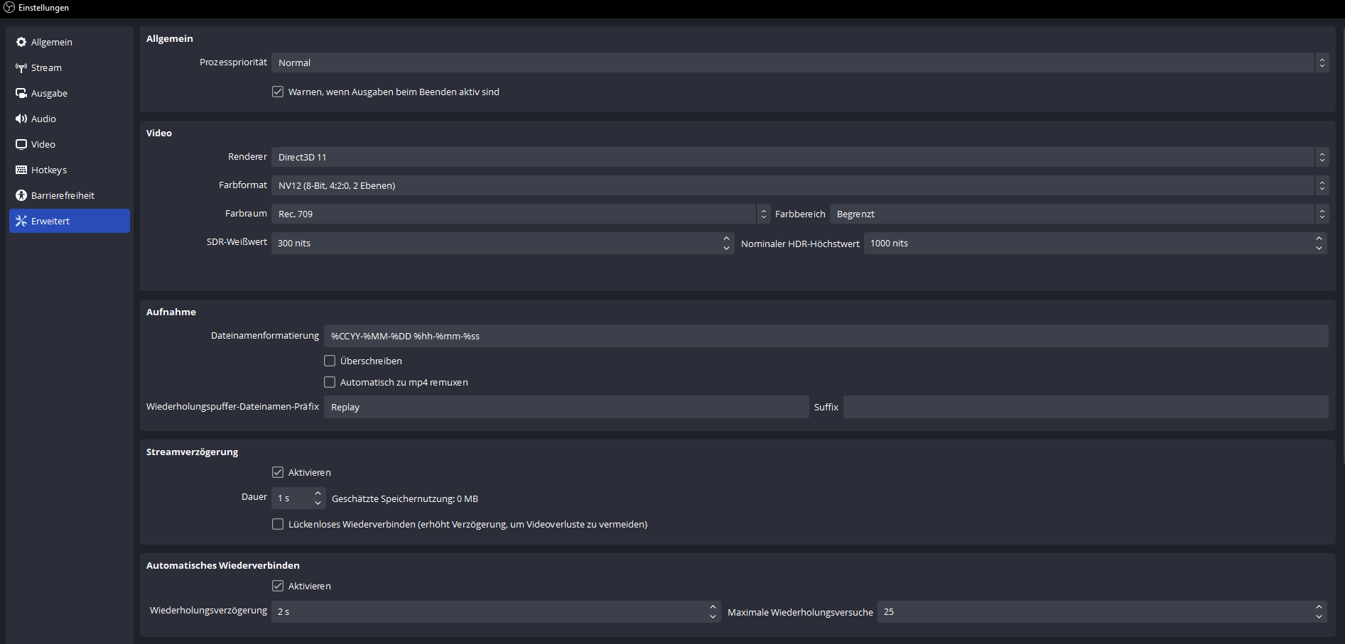

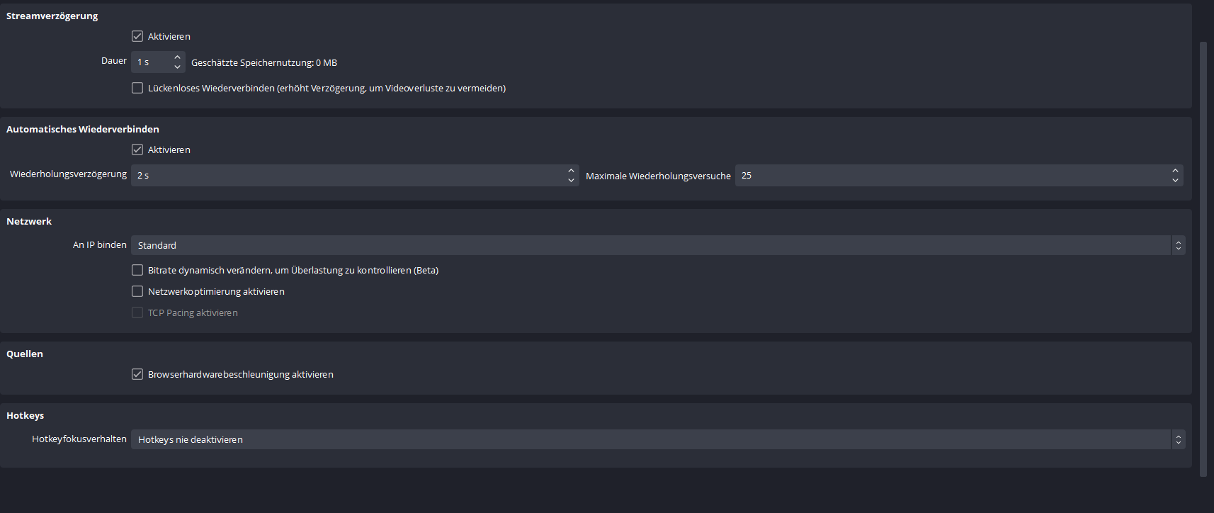

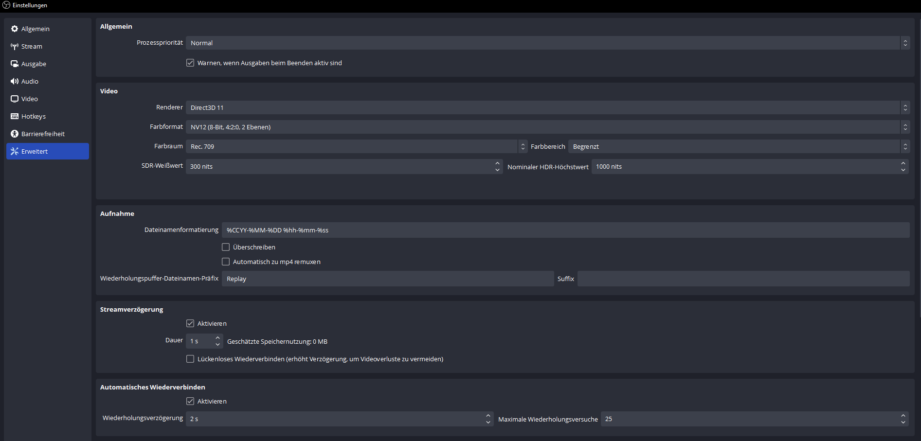

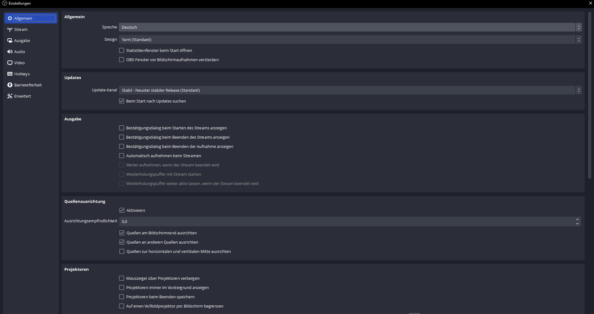

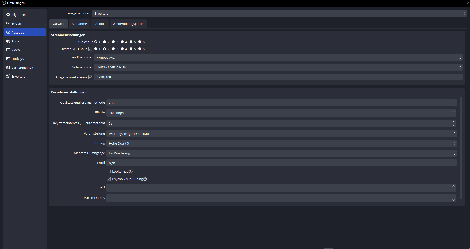

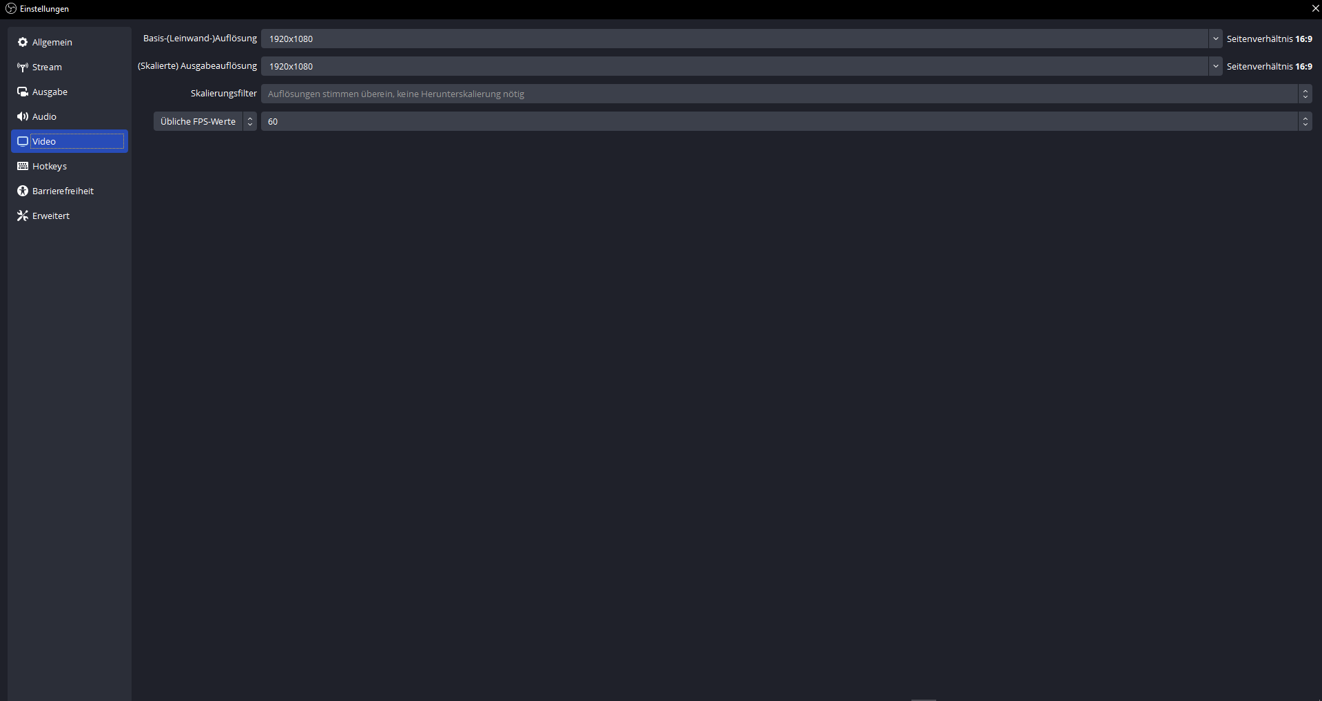

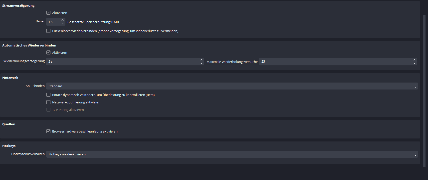

Nein es läuft keine Lokale Aufnahme, Obs ist einfach nur offen. Einstellungen habe ich beigefügt.
Update: Also Fensteraufnahme funktioniert gar nicht. Ich kann CSGO auswählen, aber danach habe ich nur ein Standbild in OBS. Wenn ich OBS minimiere ist mein Problem weg. Das Bild ruckelt nicht und ich habe konstant 240 FPS. Also ich will ja nichts sagen aber ich hätte schon gerne OBS offen um zu sehen ob alles gut läuft.
