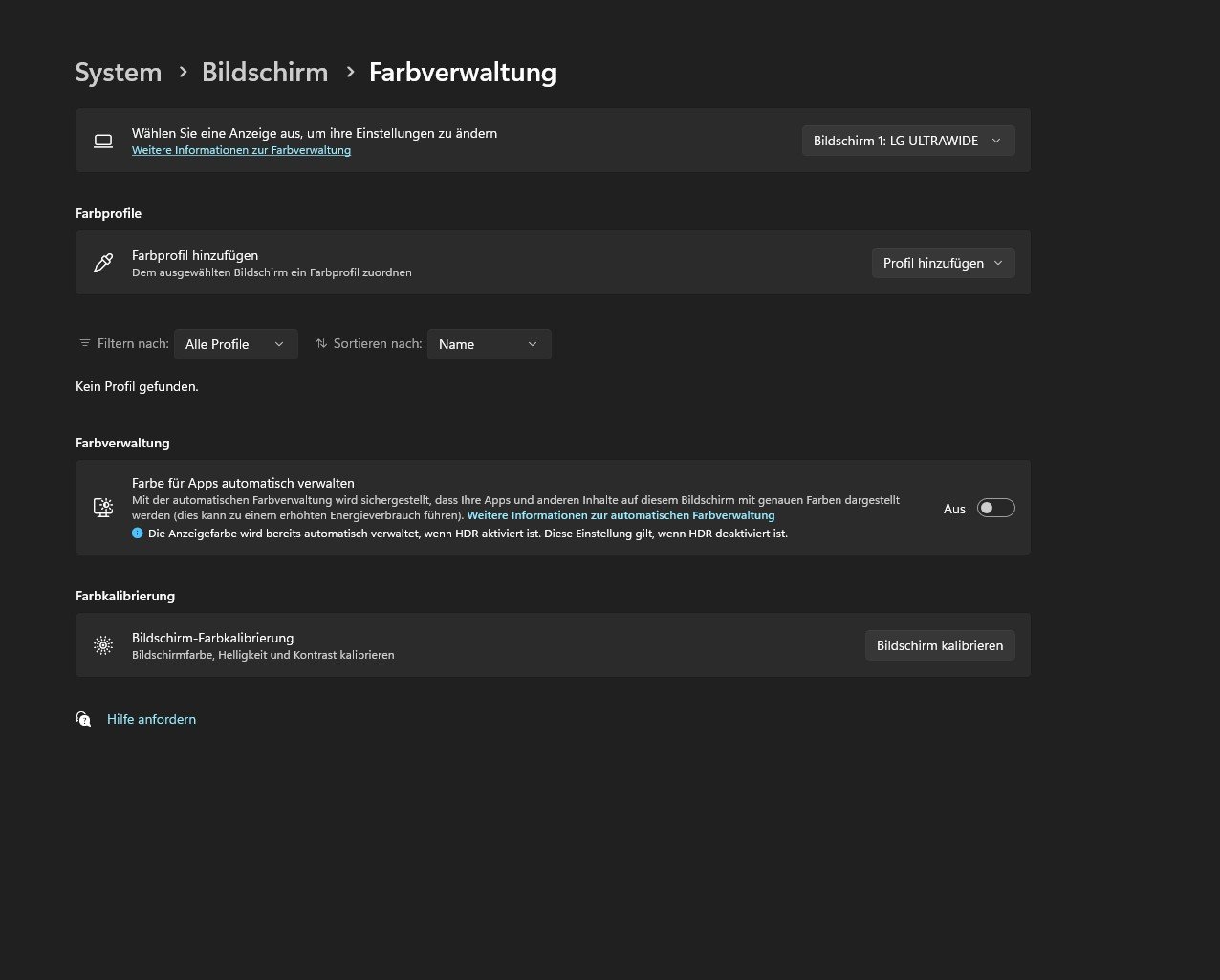

Das mit dem Farbrprofil hab ich mal gecheckt:
er zeigt an , kein Profil gefunden, also schätze ich, ist auch kein altes drin. ich kann allerdings auch keines Hinzufügen denn gehe ich auf Hinzufügen, bekomme ich zwei optionen " als sdr hinzufügen" oder "als HDR hinzufügen" dann öffnet er mir jedoch nur ein fenster, als sollte ich eine datei hinzufügen.
ich weiß nicht ob Farbe für Apps automatisch verwalten ne' Option wäre? da hatte er mir angezeigt kann zu höherem Energieverbrauch führen, deshalb hatte ich das aus gelassen, weil ich auch nicht wusste was es bringt. und die Bildschirm-Farbkalibierung habe ich auch nicht gemacht, da bringt er mich bloß auf ne Microsoft seite, wo mircosoft wieder irgendwas von mir will, weiß nicht, ob diese beiden Sachen zwingend wichtig sind, habe ich vorher auch nie gemacht.

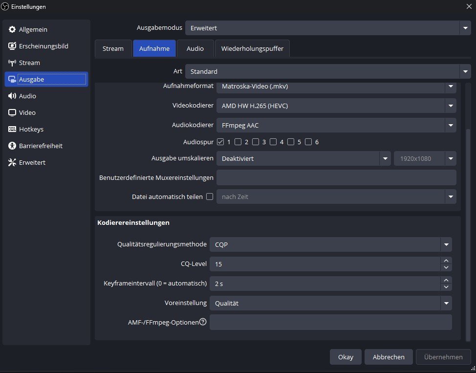

ich hab den encoder jetzt einfach mal so eingestellt, wie er vorher war:

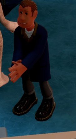

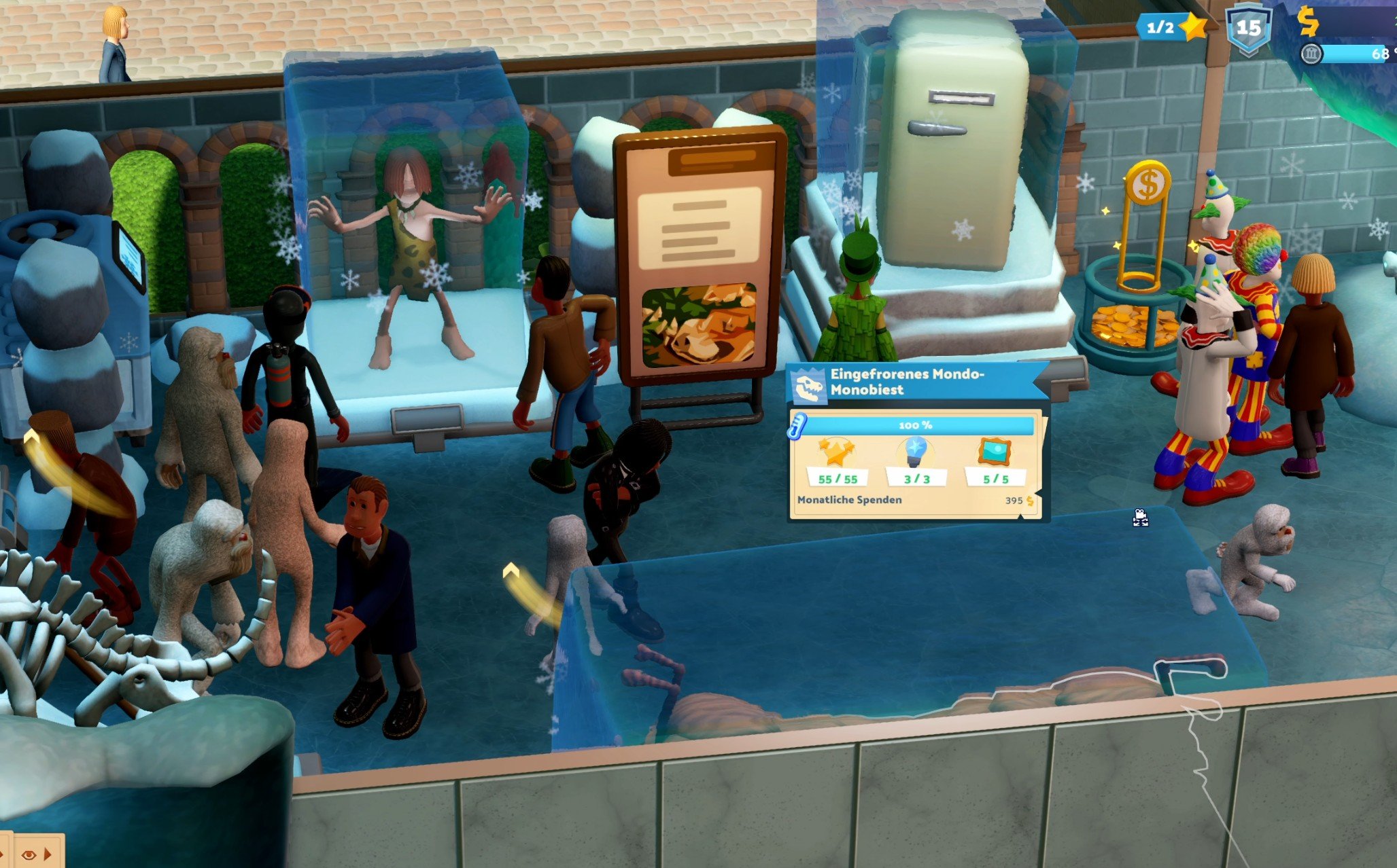

ich habe jetzt Spaßenshalber einfach mal Twopoint Museum genommen:
Qualität im video i.o aber schau dir mal die Figürchen mit den dunklen haaren oder klamotten an. irgendwas stimmt hier mit schwarz einfach nicht. Zumindest bei mir, aufm Monitor in der Aufnahme ist der dunkelblaue Mantel des Herren vorne durch Schatten schwarz und pixelig aber nur diese Stellen des Herren, die irgendwie schwarz sind. Und wenn ich mir das Bild jetzt über Handy bei voller Helligkeit angucke , ist das Bild auch wieder etwas dunkler sodass der Mantel auf dem Handy fast schwarz statt dunkelblau erscheint. Also irgendwas stimmt nicht fraglich ist wirklich nur ob das was mit dem Encoder zu tun hat

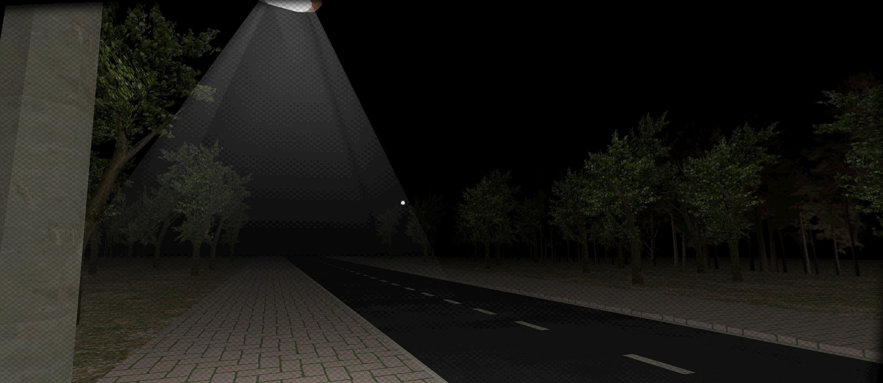

was nun aber ganz komisch ist:
Hier, nix zu sehen. Das game sieht tatsächlich genau so aus.
