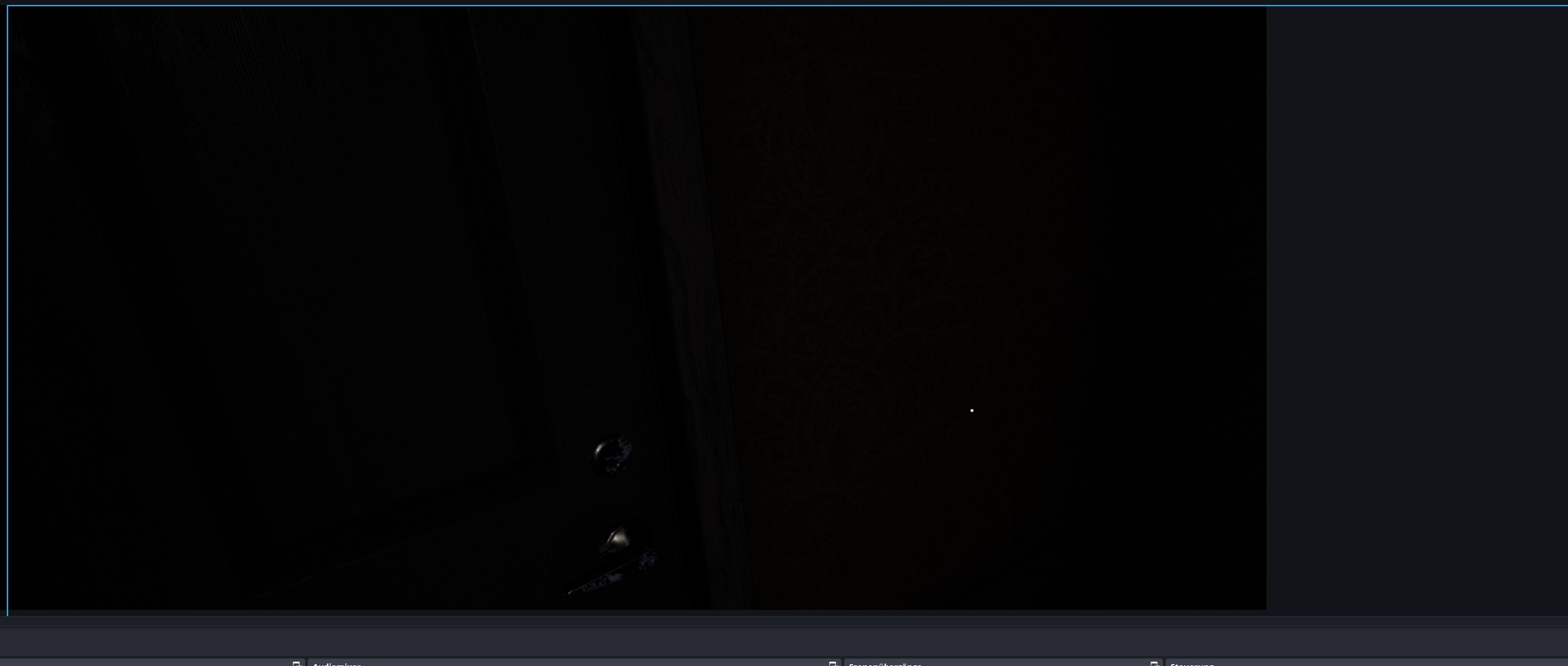

Nun musste ich OBS neu installieren und zu meinem leid auch neu einstellen. Nun habe ich mir 1:1 die gleichen Tutorials angeschaut, mit denen ich OBS damals auch eingestellt habe, hat sich ja wie gesagt nix geändert außer halt der Monitor.
Nur habe ich jetzt das Problem, dass in Minimal dunklen Ecken oder Bereichen wo es wirklich dunkel ist, der Bereich in der Aufnahme dann komplett schwarz und verpixelt ist dazu ist das Spiel in der Aufnahme DEUTLICH dunkler, als im eigentlichen Gameplay.
anbei Fotos zur Verdeutlichung.
So, eventuell doch noch etwas Heller sieht das Game ingame aus und wenn ich es minimiere und es dann im Hintergrund läuft man dann bei OBS schaut.
SO sieht es aus. wenn die Aufnahme beendet ist.

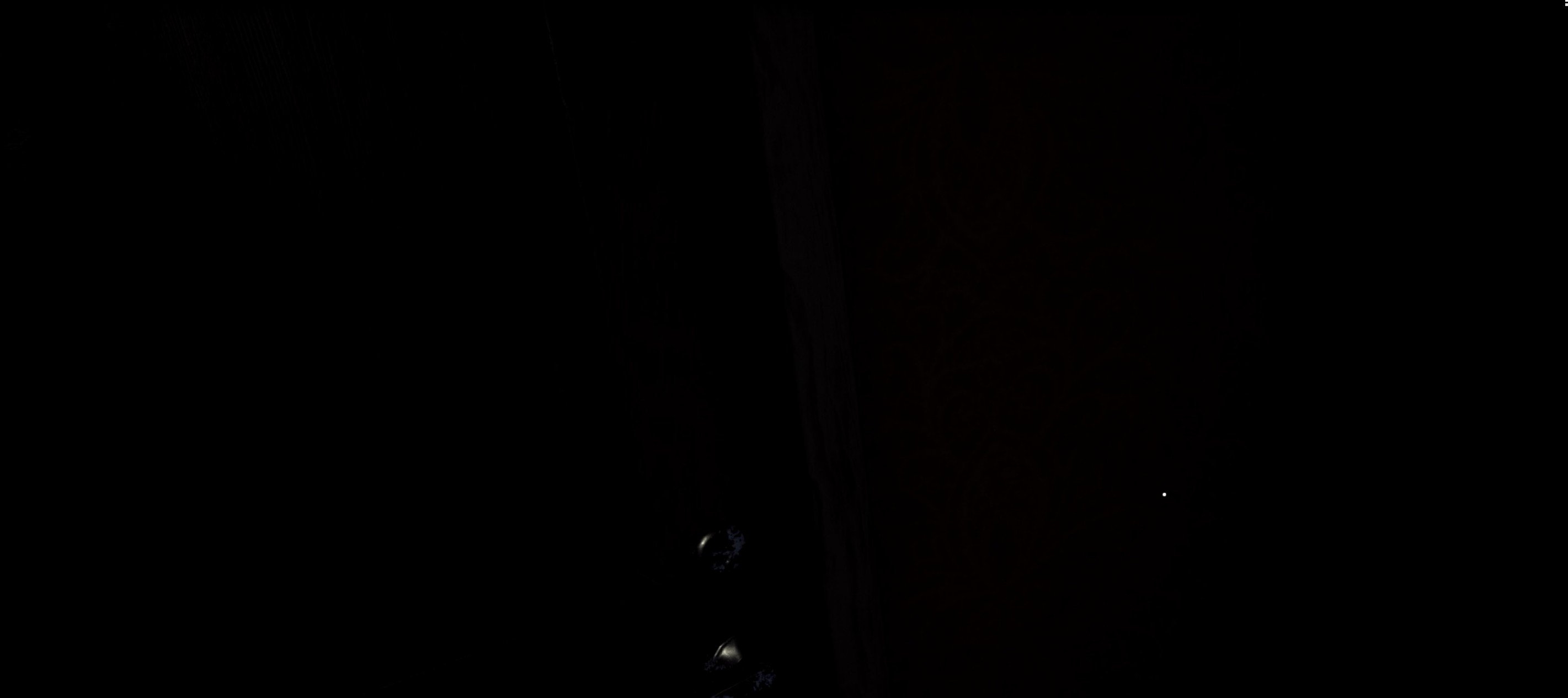

Aber das ist auch in nem normalen Mediaplayer wie vlc so dunkel, right? Oder nur in Shotcut?
Leider ja.
und das Problem ist ja wie gesagt, dass es nicht nur zu dunkel sondern dadurch dann eben auch Pixelig wird..
aber eben nur die dunklen Bereiche, der Rest total normal. ich checks nicht, hatte ich noch nie vorher
