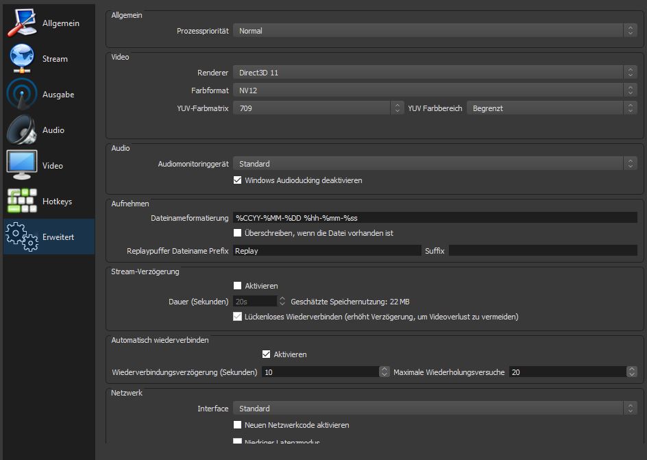

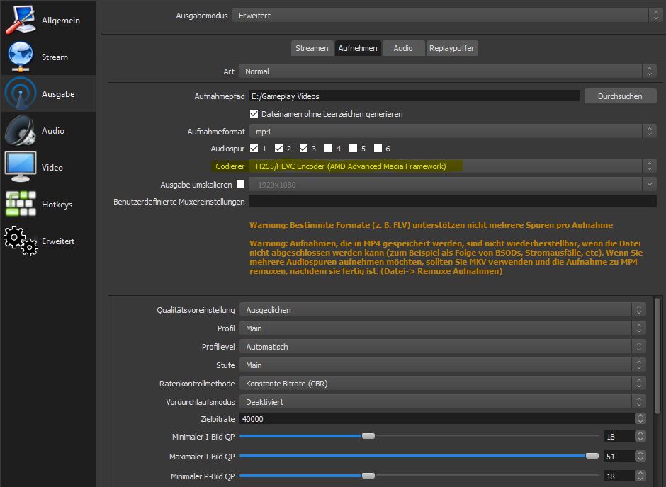

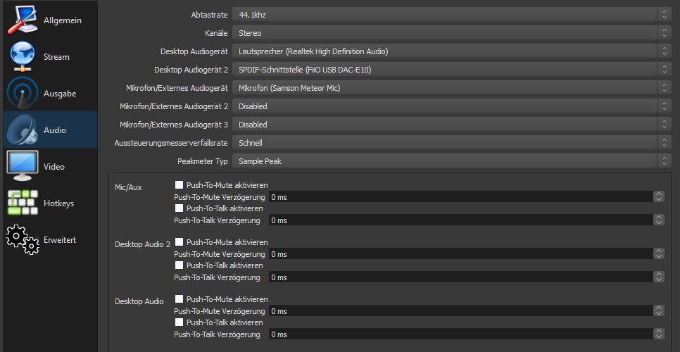

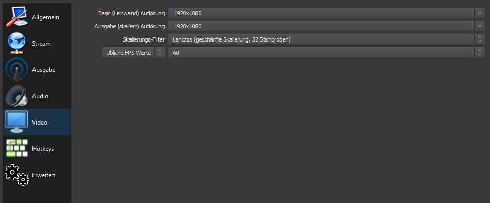

Also ich zeig dir hier mal meine Einstellungen. Grundsätzlich kannst du das mal versuchen so zu übernehmen, mit dem Unterschied, dass du beim Codierer auf NVENC wechseln musst, aufgrund deiner GPU.
Bei Aufnahmen sieht das dann beispielsweise so aus:
Reaktionen: deydi
