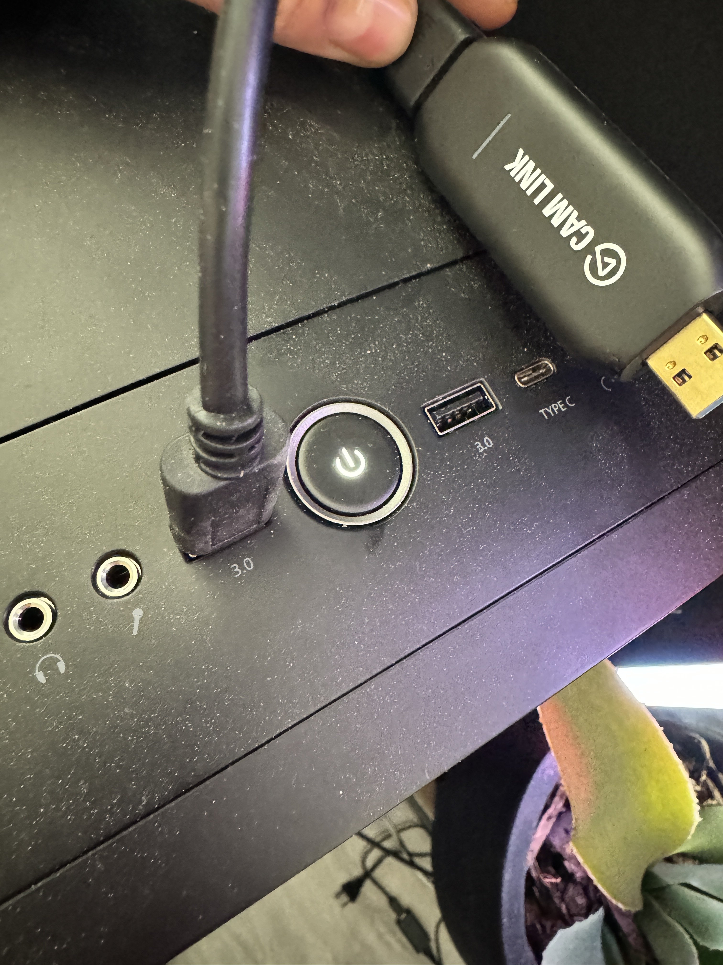

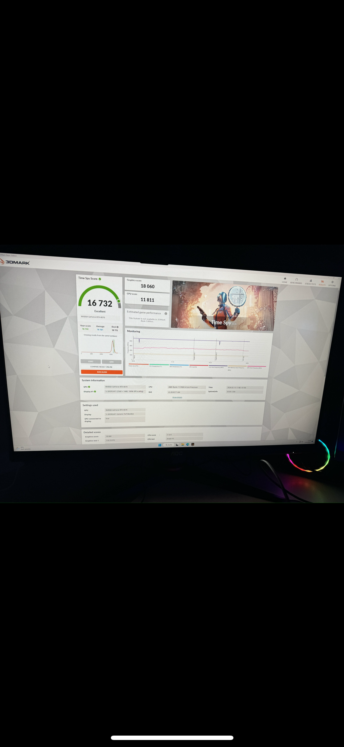

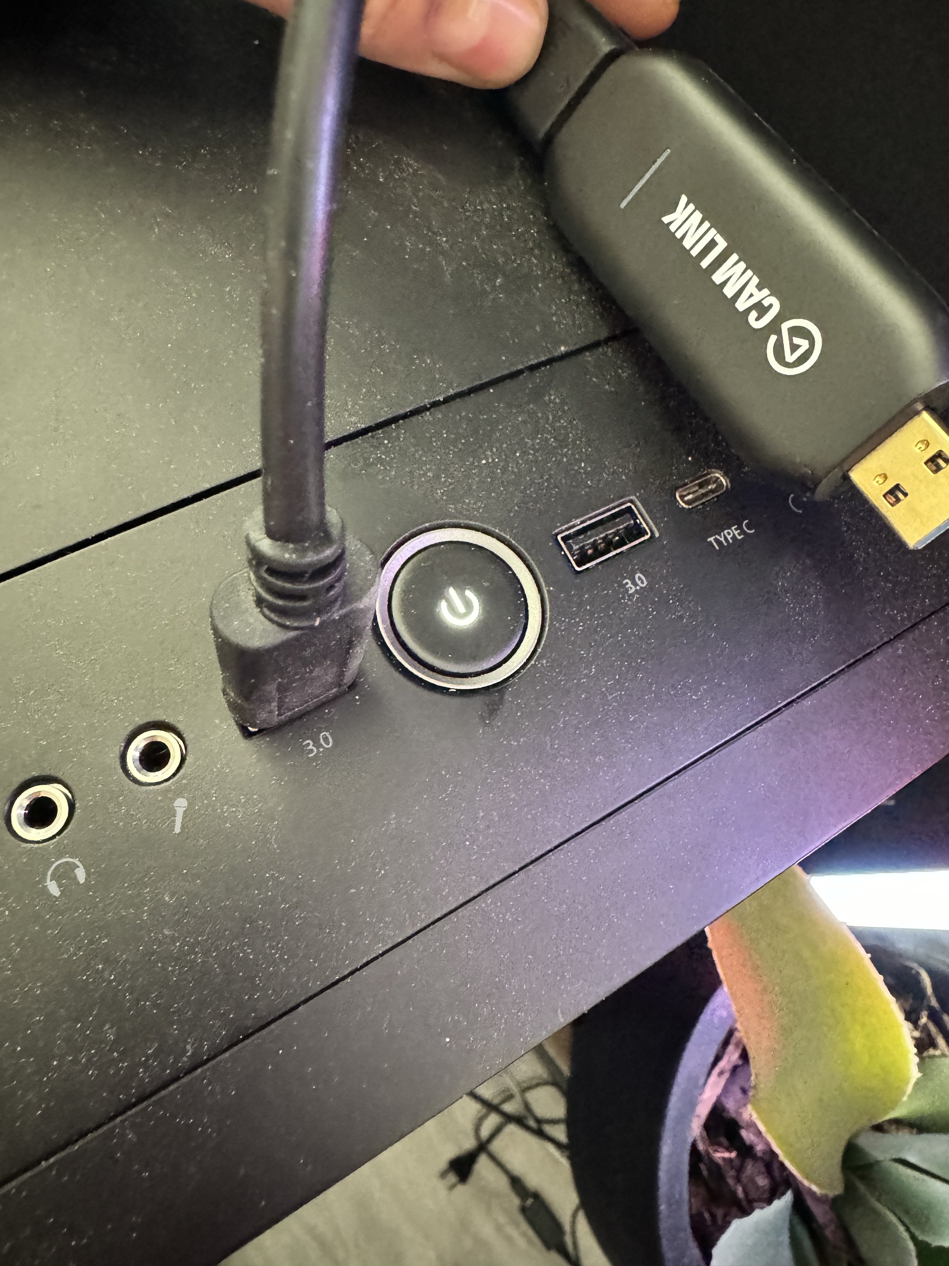

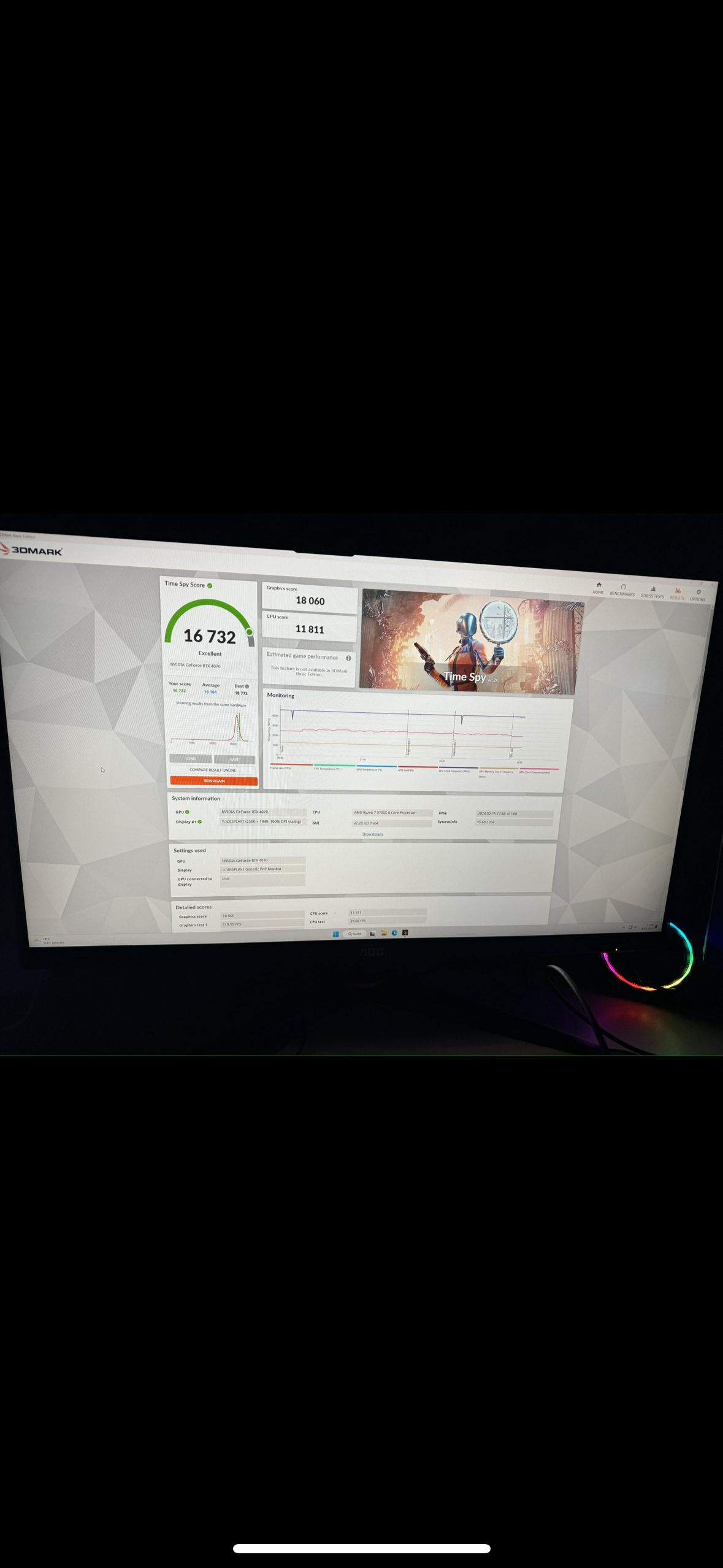

Mein Rechner anbei
Auch nochmal zu sehen das ich die Elgato und die Cam link an einen 3.0 usb Anschluss stecke.

Lass den Camlink mal weg (und schließ nach Möglichkeit die Sachen hinten direkt am Mainboard an, nicht am Frontpanel)
Auf dem Hardwarebild erkennt man kaum was, und die Relevanten Daten fehlen auch (Mainbaord und Netzteil) am besten die Rechnung vom PC/den Teilen.
