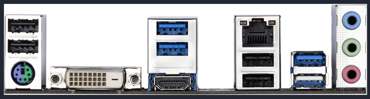

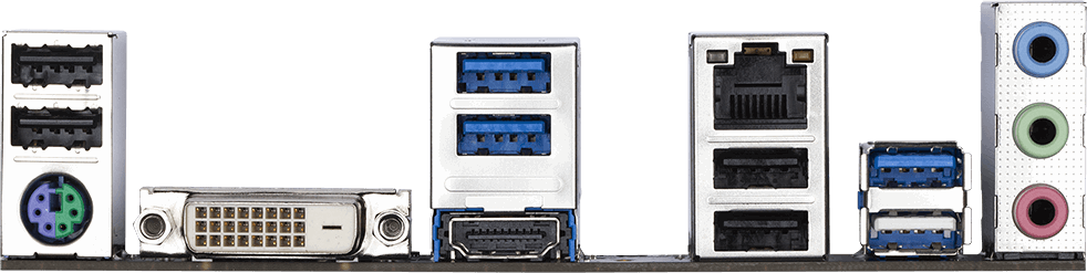

Wenn ich das Elgato Equipment hinter am Rechner anstecke liest er die nicht leider. Wahrscheinlich keine 3.0 Anschlüsse hinten.
Die blauen sind USB 3.0
Reaktionen: NeulingSäugling
die blauen sind usb 3.0 und da gehört sowohl Camlink als auch HD 60x ran, denn beiden wollen USB haben. wobei die capture card (60x) schon USB-C, nur das hat dein mainboard nicht
weder aufm board noch hinten als Ausgang. wo hast du dann die angeschlossen, weil selbst dem am Front-Panel müsste intern auf USB-C header gehen und der existiert bei deinem mainboard gar nicht erst
