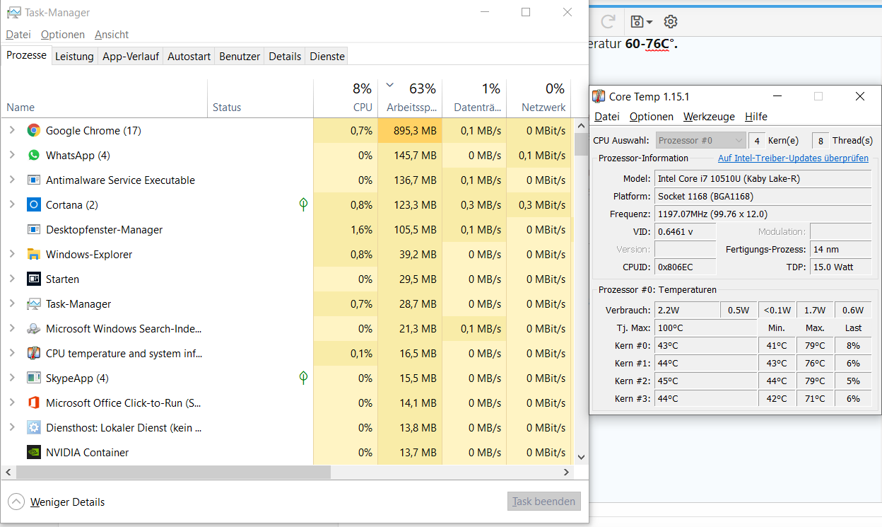

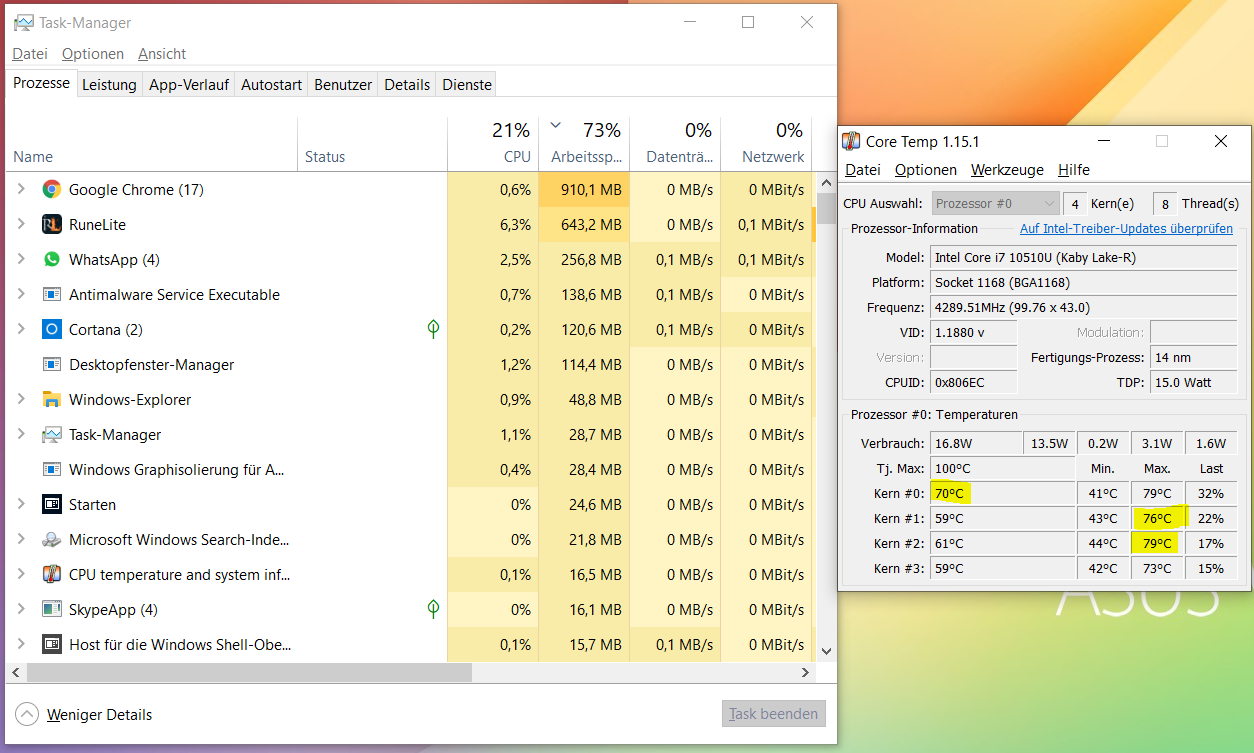

Hallo liebes Forum,
ich habe seit einer Woche einen neuen Notebook. Den Asus S532F (https://www.notebooksbilliger.de/asus+vivobook+s15+s532fl+bn184t+622668) CPU ist der Intel i7-10510U.
Bei einer CPU Auslastung (schwankend) zwischen 10-20% erreiche ich damit eine Temperatur 60-79C°.
Geöffnet ist Whatsapp Web, Runelite (ein MMORPG-Game) und Chrome.
Ich kann mir die hohe Temperatur einfach nicht erklären. Habt ihr eine Idee wie ich die runter bekomme? An der Auslastung kann es ja eigentlich nicht liegen. Die Wärmeleitpaste sollte ist 1 Woche alt da der Notebook neu ist.
Wenn Runelite, das MMORPG-Game geschlossen wird, bleibt die Auslastung in etwa gleich und die Temperatur sinkt auf 40 C°. Kann ich hier irgendwelche Einstellungen anpassen? Das Game läuft über den "NVIDIA-Hochleistungsprozessor -> MX250 GPU?)
Die Probleme von den aktuellen Windows Updates sollten damit eigentlich auch nicht in Verbindung stehen, da die Auslastung niedrig ist.
Mich stört daran, dass die Temperatur auf Dauer nicht gut für den Notebook ist und dass die Lüfter sehr laut sind.
Habt ihr eine Idee?
Dankeschön im Voraus.
Screens sind angefügt.
krs

Die Auslastung, wie sie im Task-Manager angezeigt wird, ist etwas verräterisch. Du hast eine CPU mit mehreren Threads. Das ignoriert der Task-Manager. Wenn ein Thread ausgelastet ist, läuft die CPU im thermischen Limit, als Aulastung wird aber nur 100% CPU / 8 Threads = 12,5% angezeigt.
Dementsprechend ist alles, wie von meinen Vorrednern erwähnt, völlig normal.

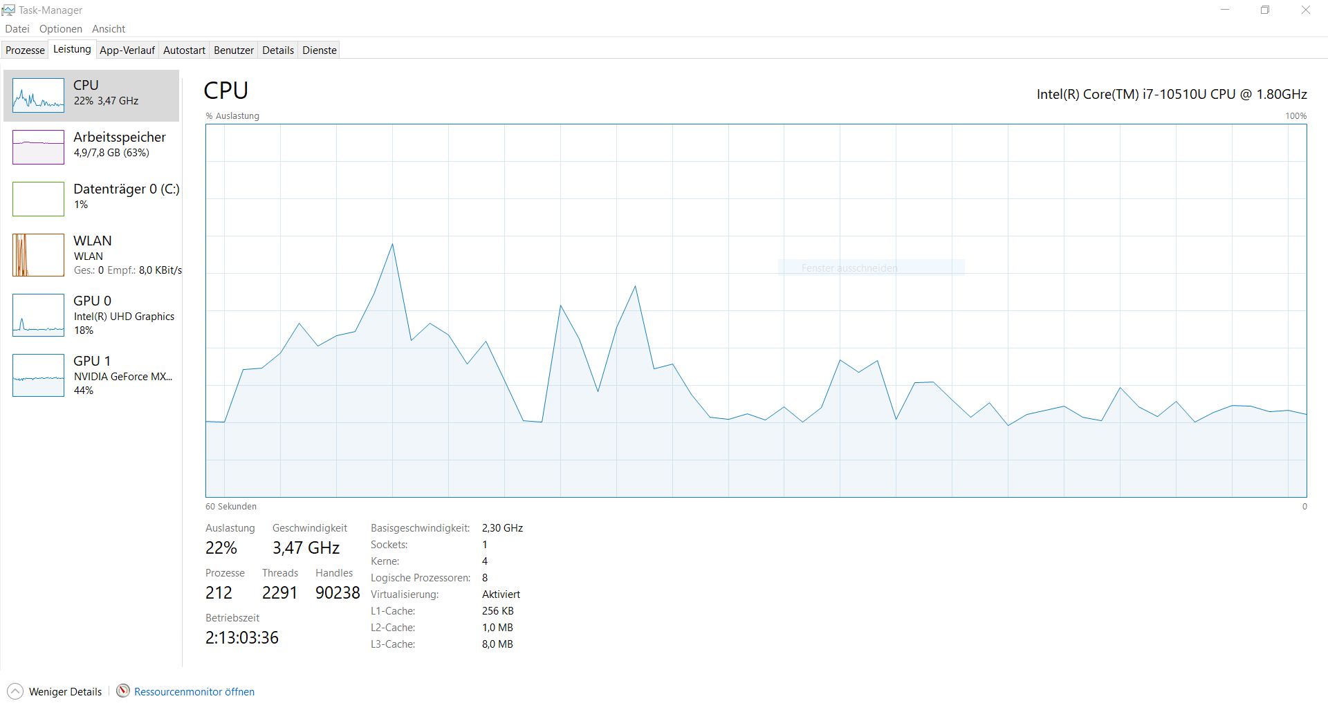

Wie sieht denn die Auslastung im Reiter "Leistung" im Taskmanager aus?
Dort kann die Auslastung konkret nach CPU-Kernen angezeigt werden. Temperaturunterschiede von 10° bei 4 Kernen sieht wie oben schonmal erwähnt nach sehr einseitiger CPU-Belastung aus.
Auch der Takt liegt nach CoreTemp bei 4,3GHz, was ziemlich gut in Anspruch genommenem Turbo-Takt entspricht.
Die aufgenommene Leistung liegt mit 16W über der nominalen TDP von Intel, auf welche auch die Kühlung ausgelegt sein sollte. Klar, Spielraum nach oben sollte da sein bei diesen Turbo-Monstern, aber da wundert mich laute Kühlung und hohe Temperatur nicht wirklich.
Danke für deine Antwort. Woran erkenne ich eine einseitige CPU Auslastung? Dachte Intel CPUs haben eine gute Single Core Performance.

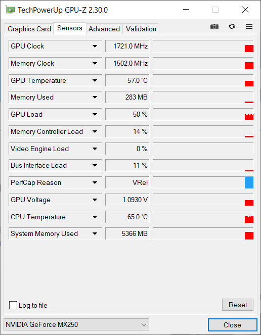

Die GPU Temp beträgt 57 Grad. Ich weiß aber nicht ob die GPU mit der CPU ziemlich nah bei einander liegt.
KuestenNebel schrieb:

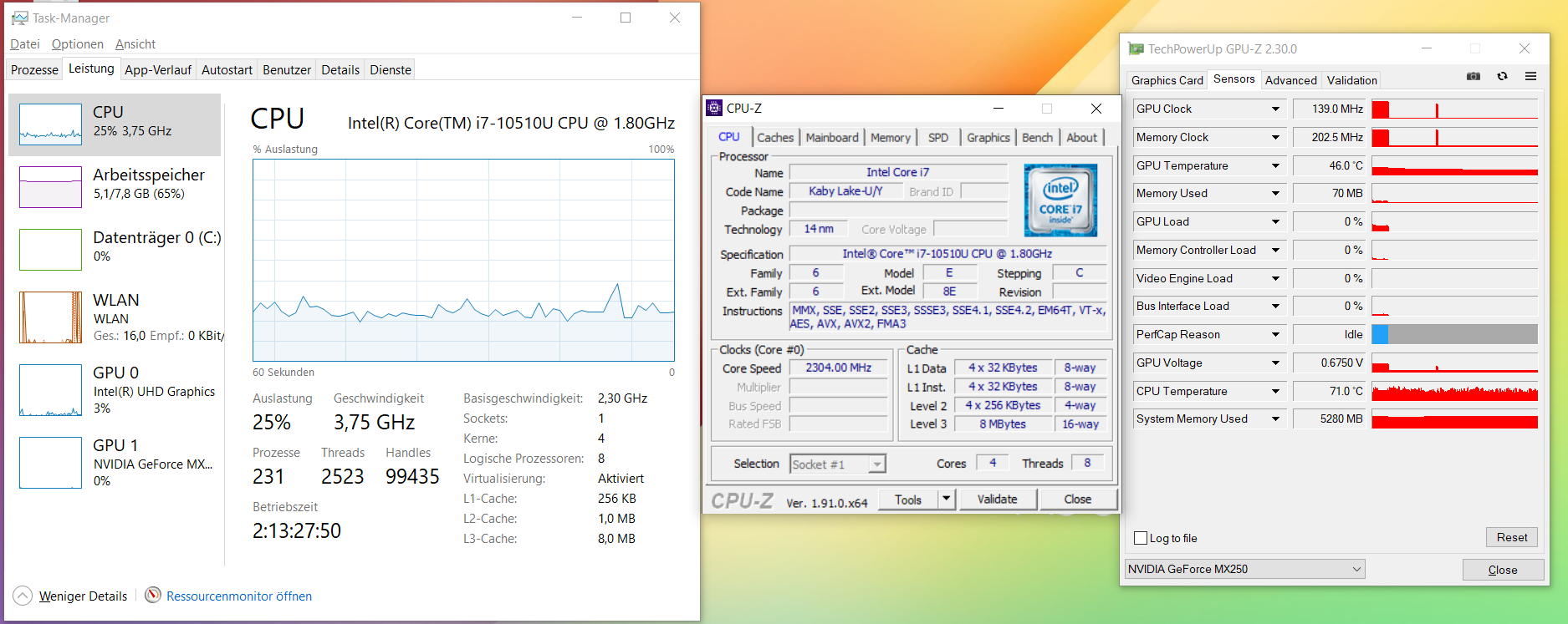

@krs
Was macht denn die GPU beim Zocken? Wie ist die Auslastung, wie die Temperatur?
Sagt dir das was? Ich glaube die GPU hat 1500Mhz, das heißt das ist extrem viel oder? Temperatur ist glaube ich normal.
Also ich habe jetzt die Grafikeinstellungen komplett runtergefahren. Aber an der Temperatur scheint sich nicht wirklich etwas ändern zu wollen.

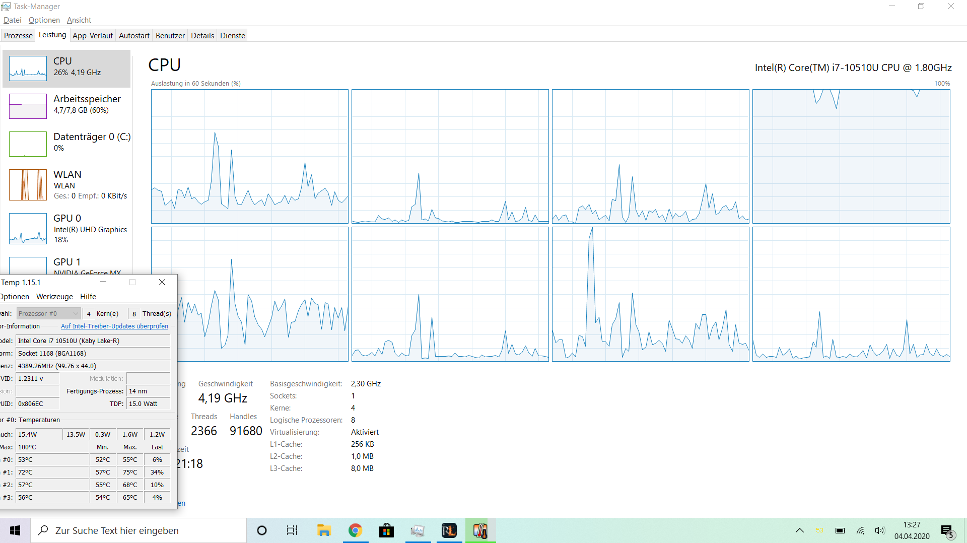

@krs
Die GPU sieht soweit gut aus. Stell bitte im Taskmanager noch einmal die CPU-Ansicht um, damit wir die einzelnen Threads sehen können (Rechtsklick auf den Graphen). Die Gesamtansicht bringt hier nicht allzu viel, wahrscheinlich ist schlicht ein Kern ordentlich ausgelastet und boostet daher kräftig hoch.
Reaktionen: shirkai
@krs
ist angehängt. Danke für deine Hilfe!
