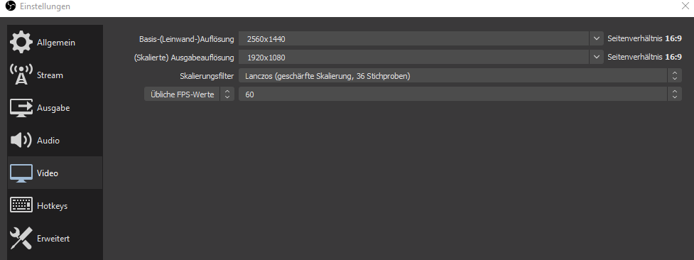

Also das hier funktioniert nicht? (ich hab nur 16:9)
Basis Leinwand: was du spielst
Ausgabeauflösung: der Stream

t3chn0 schrieb:
Ich glaube, dass das mit Shadowplay ohne Probleme möglich ist.
Ich glaube nicht, denn es geht ja nur strecken/quetschen oder beschneiden (es sei denn Du findest eine 16:9-Auflösung, in der Du spielen möchtest), und beides ist für die Zuschauer wohl nicht gerade das gelbe vom Ei. Du solltest Dir also überlegen ob Du strecken/quetschen möchtest, oder beschneiden. Wenn das HUD im Game gut positioniert ist, dann fällt beschneiden eventuell gar nicht nicht auf.
