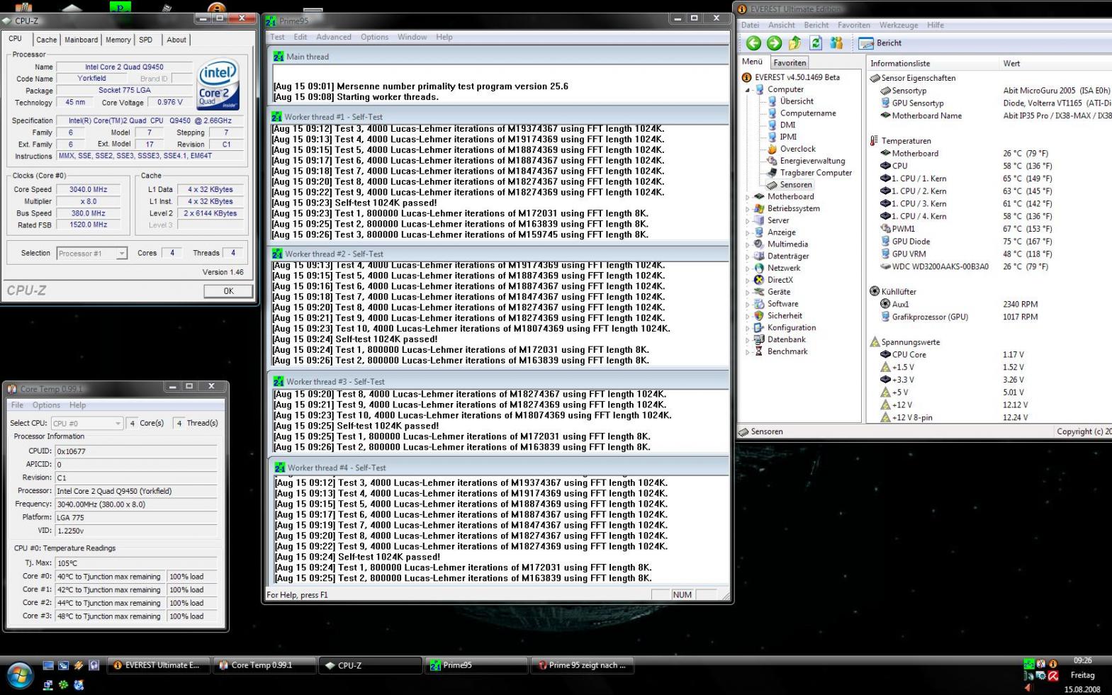

Sind die temps o.k?
Werde um 13.00 uhr auf 400MHz gehen.
Hat noch jemand tipps?
Aktuelle temps etc.im Anhang

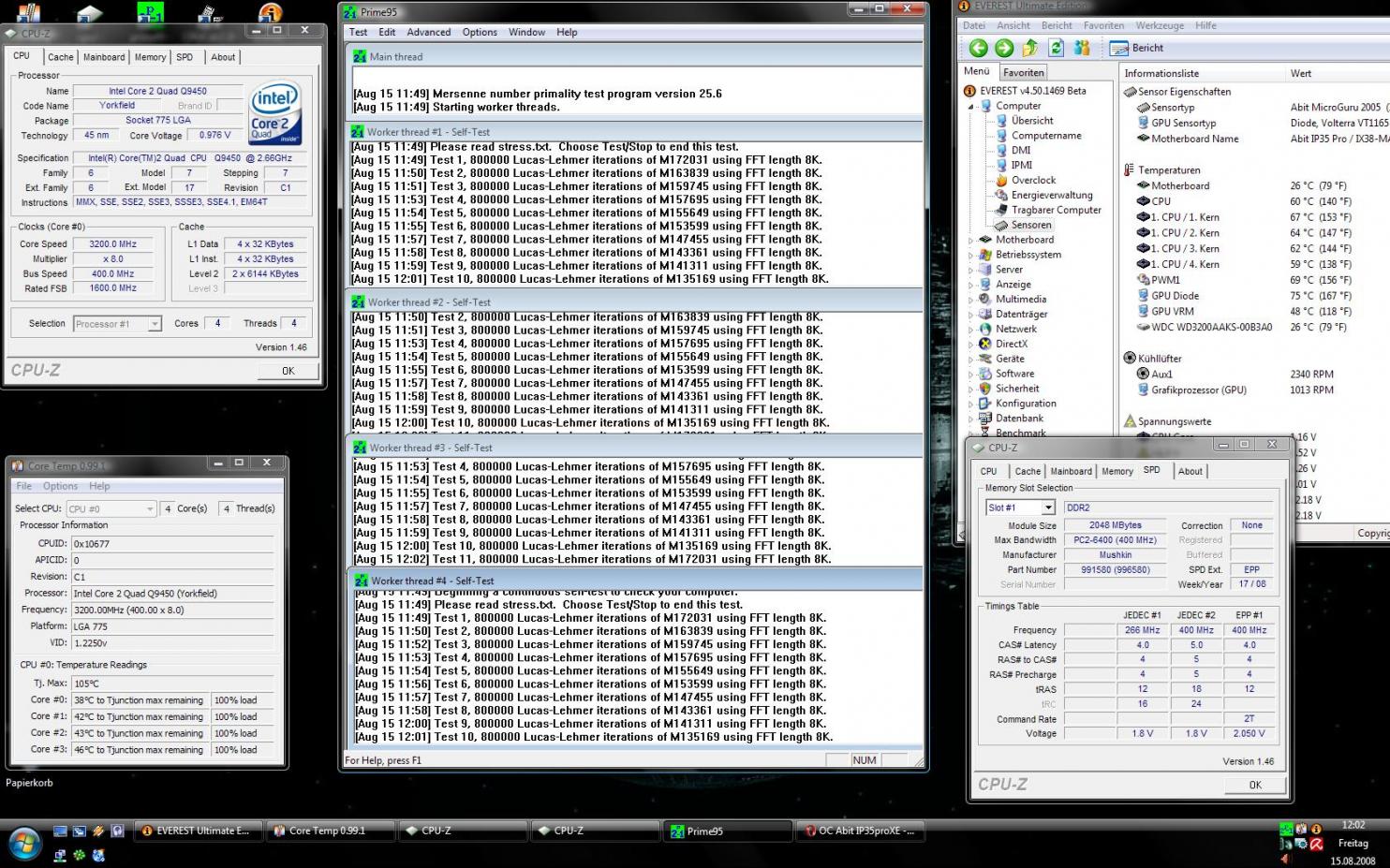

Habe jetzt den FSB auf 400MHz laufen Prime seit ca.15min. ohne Probleme.
Wie soll ich jetzt weiter verfahren?
Werde Prime wenn durchweg gut laüft noch den ganzen tag laufen lassen.

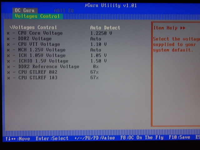

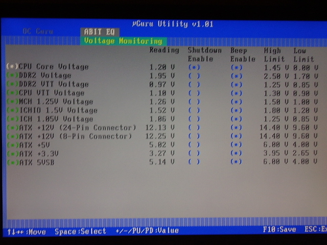

Bitte schaut euch mal das Bild im Anhang an, Temperaturen, V.Voltage etc. Soll ich die Erhöhen?
habe dort bis jetzt noch nichts verändert...alles ist auf Std.
Wie gesagt ist das erste mal das ich versuche zu übertakten.
Ich braüchte da en kurzen Check ob das so o.k ist oder ob ich was verändern soll??

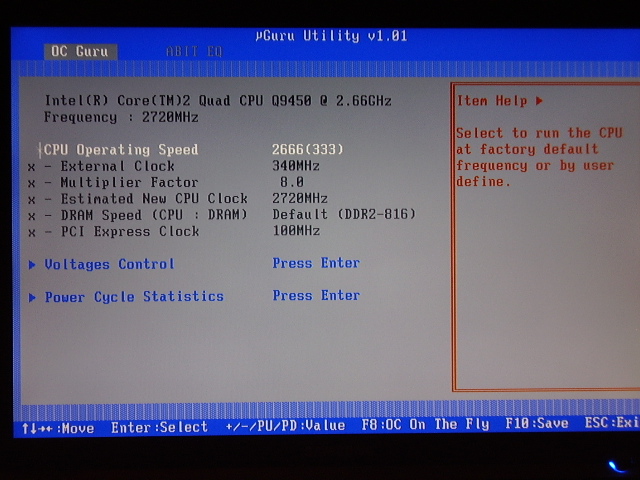

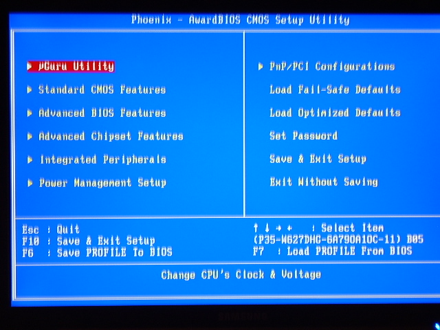

hier mal ein paar Bilder vom Bios, mir scheint als könne mir keiner helfen??

Aktuelle Temps liegen bei ca. 58°C.-----38° im deltawert.
System laüft aktuell auf 410Mhz ~ 3280Mhz Stabil.
Werde morgen auf die 3,35Ghz gehen, wenn er dann im letzten 12 st. Prime & memtest Stabil laüft ist das persönliche Ziel erreicht.
