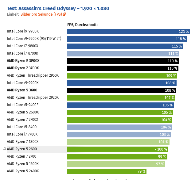

CPU zu wechseln hatte ich mir auch zu Anfang überlegt, aber dass bringt mir wahrscheinlich noch weniger Mehrwert:
Oder interpretiere ich da etwas falsch?
Ciao
Odyssey ist natürlich kein Paradebeispiel für Threadskalierung und Performance auf Ryzen. Aber nein, der ultimative Sprung vom 2600 zum 3600 ist es nicht.
