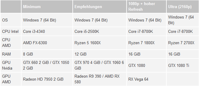

Hatte ich ja bereits vorgeschlagen, alles auf Stock und dann Schritt für Schritt ran tasten.
Aber dann hieß es, habe ich schon gemacht.
Mir kommt es vor das er gar nicht möchte^^
Wie @Ned Flanders schon geschrieben hat. Es gibt Boards die das auf Dauer nicht ab können und damit deiner Hardware schadest.
Der AMD Ryzen 7 1700 hat 8x 3.00GHz, lasse den doch auf 3,4ghz laufen und dann ist gut.
CODBO4 braucht keine 8x3,9Ghz, total unnötig das ganze.
Selbst bei 3Ghz sollte CODBO4 laufen!
Wann hast du dir denn eigentlich gekauft?
Und warum nicht gleich den 1700x? der kostet nur 20€ mehr.
Ok, beim 1700x ist kein Kühler dabei.
AMD Ryzen 7 1700 8x 3.00GHz So.AM4 BOX
AMD Ryzen 7 1700X 8x 3.40GHz So.AM4 WOF
