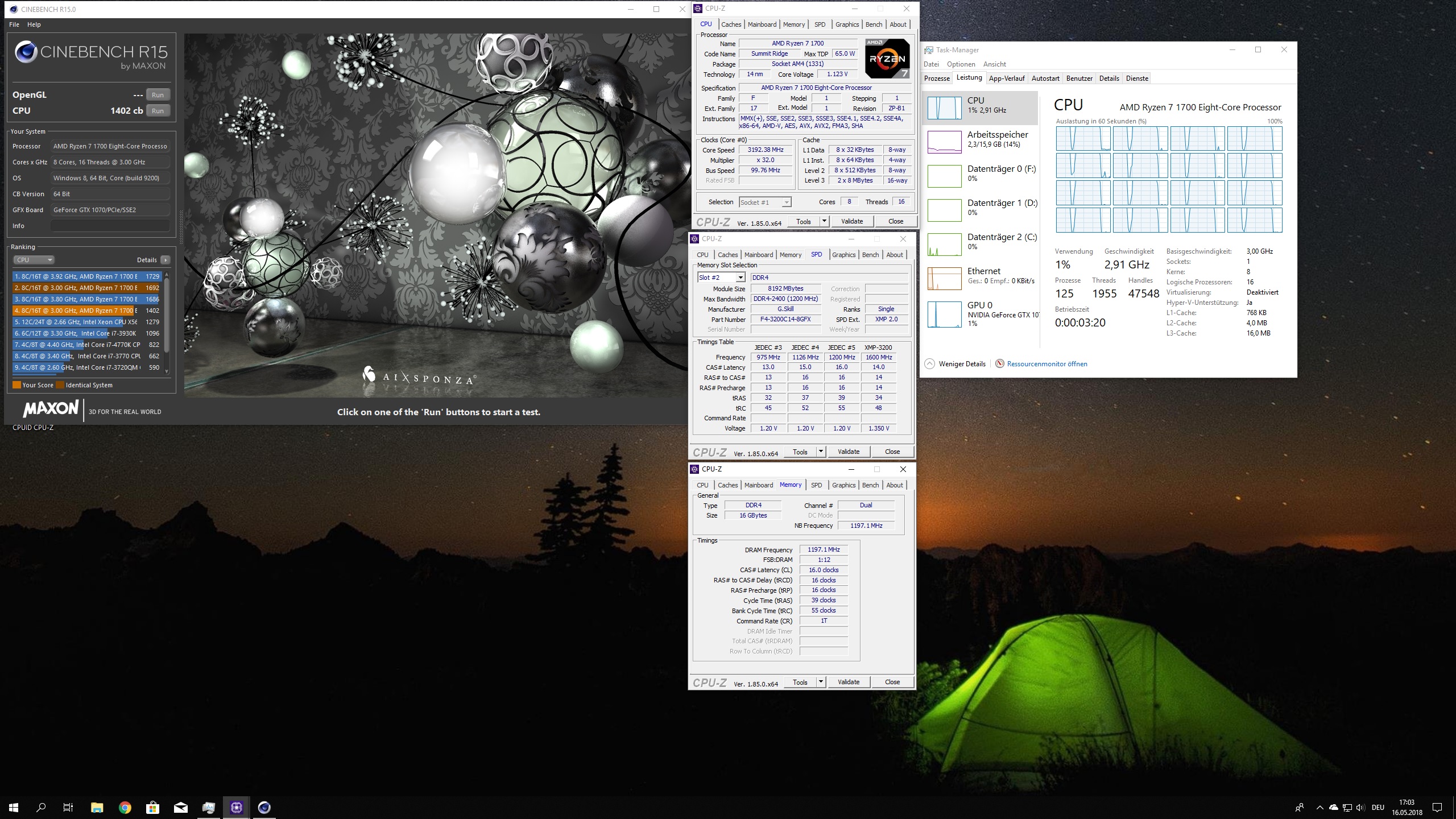

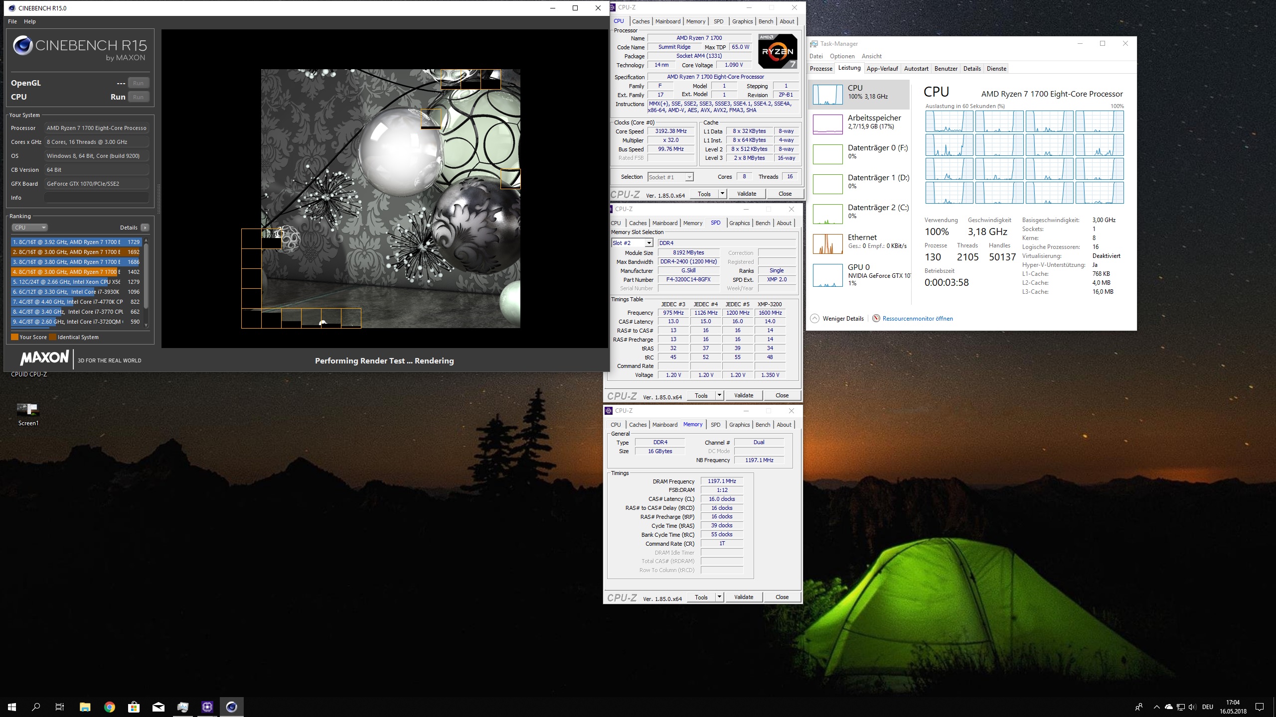

Hier mal paar Screens:
Nach fertigem CB15, und während dem Benchmark.
