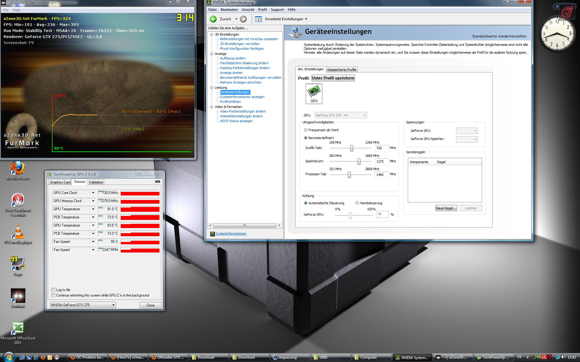

Hab es jetzt soweit stabil!
Hier mal ein Screenshot. Was meint Ihr dazu!??
Sollte man noch mehr?
Das musst Du schon selbst wissen ob man noch mehr sollte/bräuchte/wollte^^
wenn die karte stabil läuft ,dann lasse es so .
die rohleistung einer nvidia gtx 275 reicht locker aus ,
eine übertaktung der karte bei genügender leistung macht wenig sinn .
ich würde erst übertakten ,wenn die leistung nicht ausreicht .
Bin jetzt eigentlich auch sehr zufrieden! Habe bei Crysis bei 1600x1200 Ohne AA knapp 35 -bis fast 60 fps. Das kann sich schon sehen lassen! Wil es auch nicht übertreiben^^ Das geile ist aber das ich ja unter last bei Crysis nur knapp über 70° komme was bei vielen hier ein illusorischer Wert ist!Deswegen bin ich echt zufrieden!
Danke Euch für Eure Hilfe
