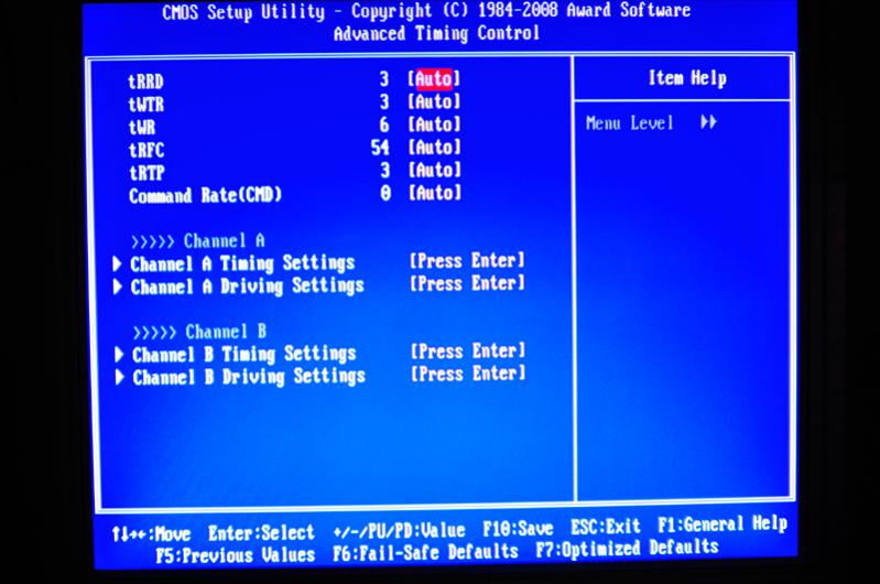

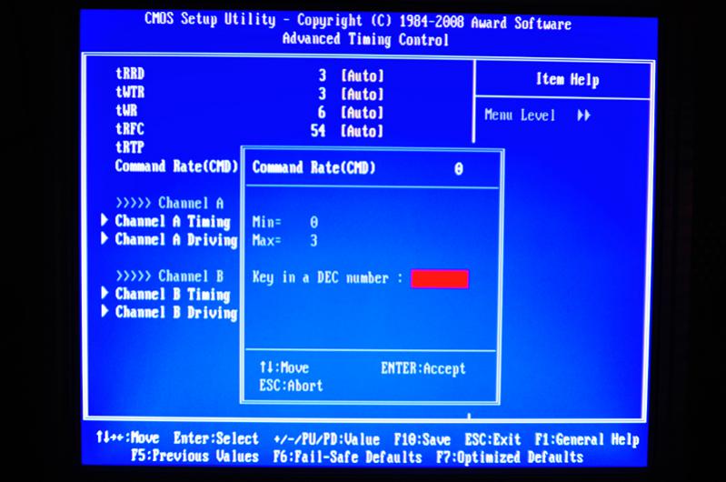

Ich hab gerade nachgeschaut und kann das aber von 0 bis 3 einstellen...
Das ganze schaut so aus:
edit: Das merkwürdige ist, dass mir CPU-Z momentan bei Command Rate 2T anzeigt...

EAV schrieb:
Ich habe die 5-6-6-18 eingestellt, mit den tausenden anderen Einstellungen für den Arbeitsspeicher kenne ich mich nicht so aus...
...und da liegt vermutlich das Problem. An den Subtimings kann es scheitern, vorallem am Performance Level. Kann jetzt leider nicht nachsehn, welches Kürzel sich dahinter verbirgt.
edit:
Setz mal tRTP auf einen Wert.. irgendwas zwischen 6-9. 3 ist definitiv zu niedrig.
Am besten setzt man alle Werte manuell ein. Von oben nach unten:
5/5/5/15/3/3/6/54/6-9
Hab's gerade probiert, wieder das gleiche - start -> andauerndes kurzes Piepsen -> Reboot -> wieder andauerndes Piepsen -> Reboot -> Speicher automatisch auf 800 zurückgestellt :(
