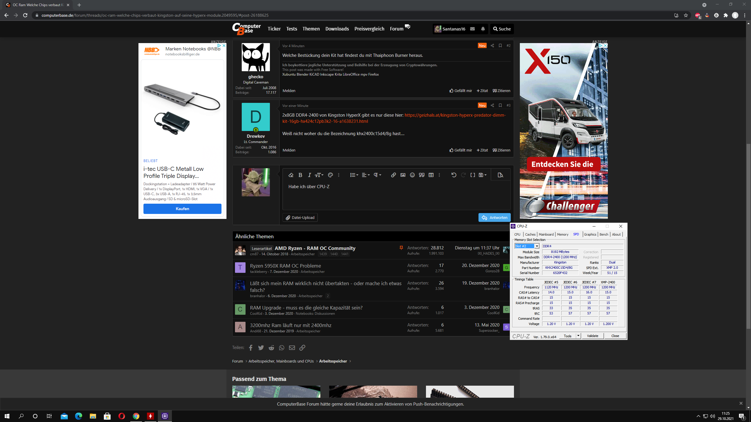

Habe ich über CPU-Z
Kann leider den Ram nicht so leicht ausbauen und auf die aufkleber schauen weil der Kühler drüber ist müsste dann CPU Kühler ausbauen und die Grafikarte Sorry habe nur diese Daten deswegen ist es ein wenig schwer.

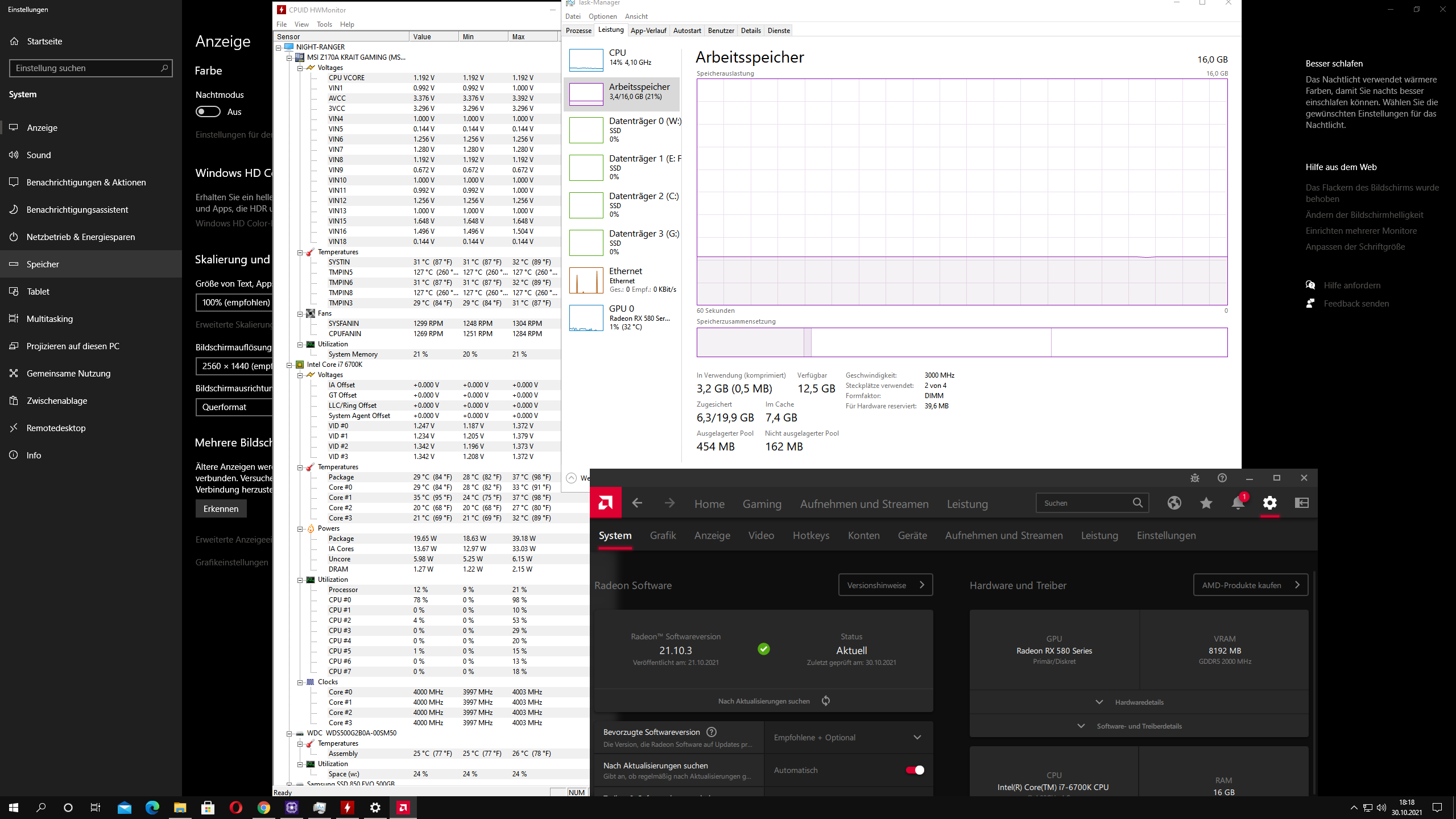

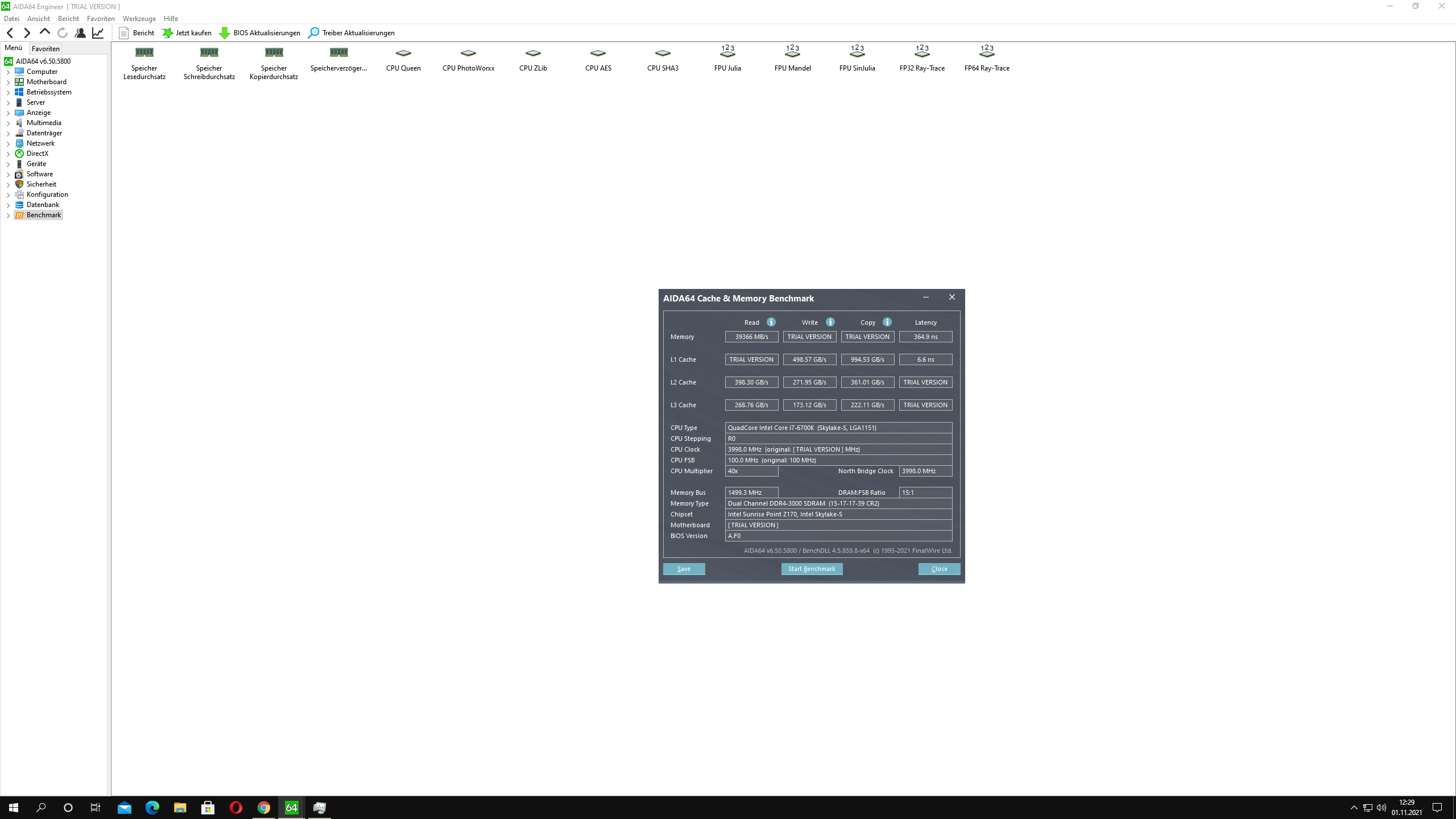

Hallöchen könnt ihr mal kurz Update schreiben ob es so bis jetzt okay ist und ich auf dem richtigen Weg bin Danke:
Ist Trial aber fürs erste reicht mir das Programm aus ;) Die Tage versuche noch etwas mehr den Ram zu kitzeln .. Orginal war er ja steht ja Sig: DDR4 2400 1.2V
Kenne mich mit aktuellen Intel System nicht aus, aber die 365ns bei Memory Latency sind eine absolute Katastrophe, da stimmt irgendwas wirklich überhaupt nicht. Normal wäre weit unter 100ns.
Der Speicher läuft extrem schlecht und weit langsamer als er mit 2400 laufen würde.

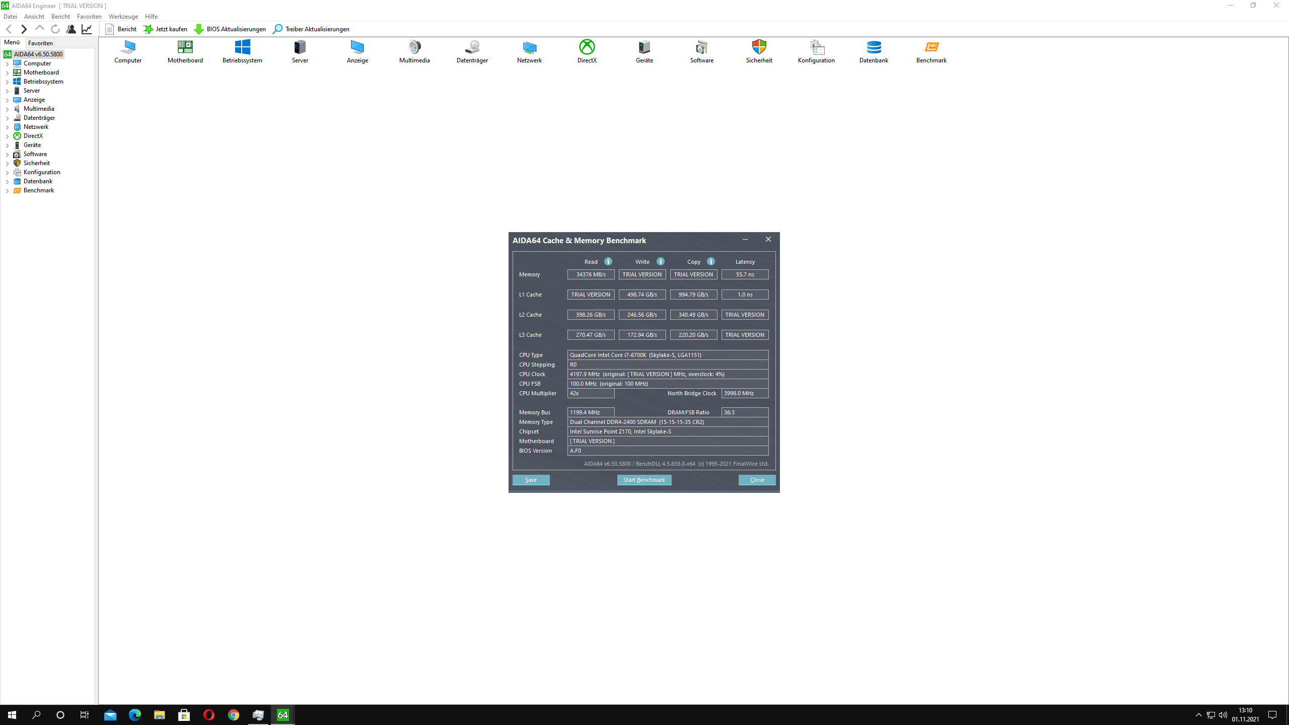

Habe grade im UEFI den DDR-4 auf Werkseinstellung zurückgestellt:
Muss da nochmal in Ruhe dran gehen ;) lass den erst mal Normal laufen
