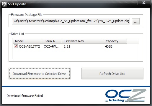

ich habe eine OCZ Agility 2 40GB SSD und wollte gerade das Firmware Update 1.24 aufspielen. Auf der SSD ist die FW 1.11, somit wäre das ja theoretisch möglich. Nunja habe dann das Tool inkl. dem Package runtergeladen und auch ausgewählt, dann sagt er mir noch iwas ich soll Daten sichern etc. ist ja soweit auch noch alles normal. Doch danach kommt nur eine schnöde Meldung "Download firmware failed".:rolleyes:

Wird der TE wohl haben, wie man im Screenshot sieht, ohne Administratorrechte findet das Tool keine SSDs.
