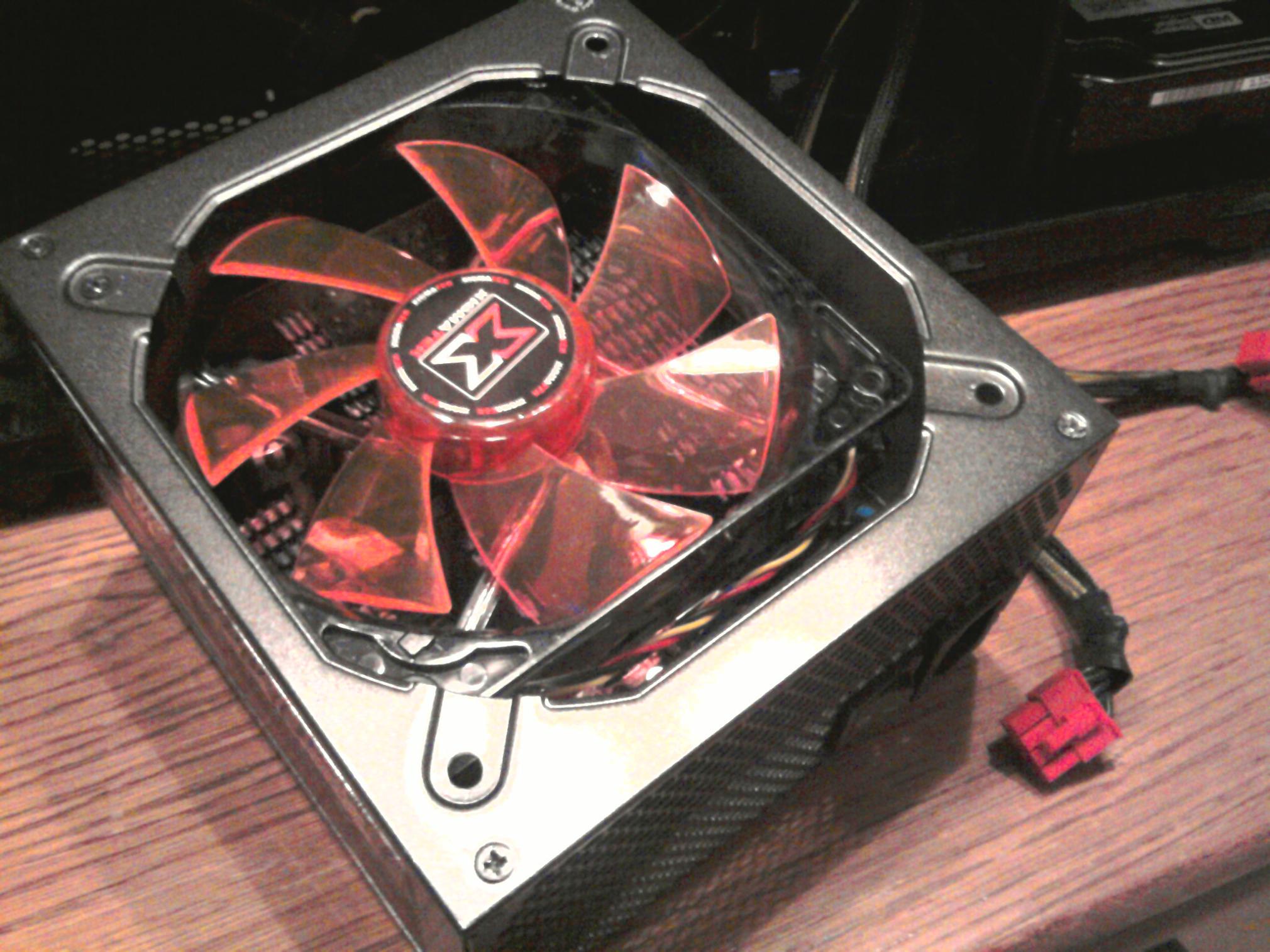

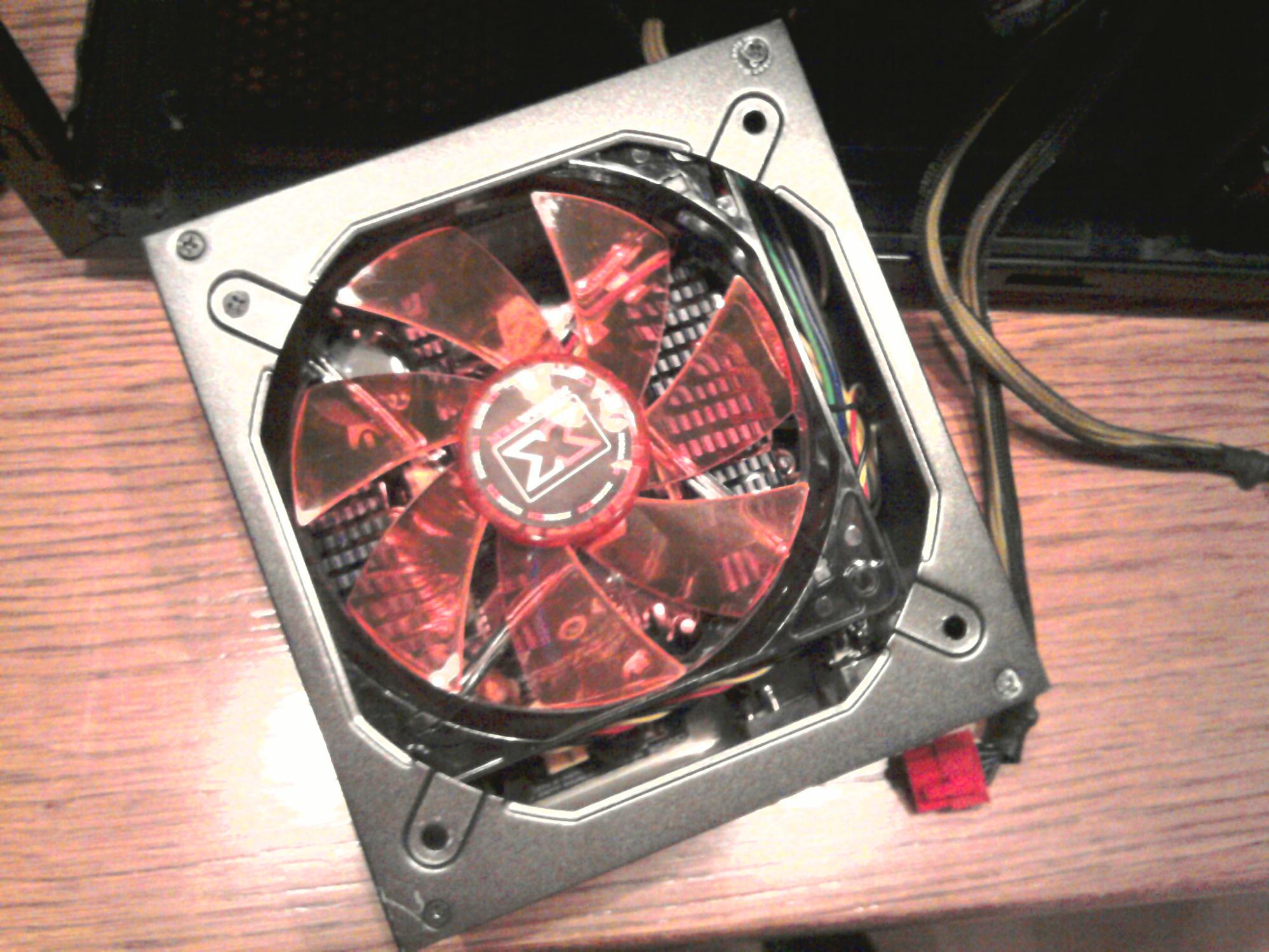

Also Lüftertausch ist erledigt, hier sind Bilder mit Beschreibung, es sollte alles selbsterklärend sein, da ich kein großer Schreiber bin^^
Edit: Nach wenigen Stunden heult der Lüfter nur noch, auch nach einem Kaltstart :( Kann es sein das der Temp-Regler kaputt ist und der Lüfter @ Fullspeed dreht? Aber aus dem NT kommt sehr wenig Luft raus...

Also der Lüfter heulte nicht wenn er nicht im NT ist, dafür ist er @ 12V sehr laut, mit dem Ultra-Silent Adapter ist er leise, aber vibriert sehr stark.
Hab einen Xigmatek 120mm eingebaut, die Lüftersteuerung im NT funktioniert, da der langsam anspringt und auch langsam dreht.
Die Sache hat sich jetzt für mich erledigt^^
