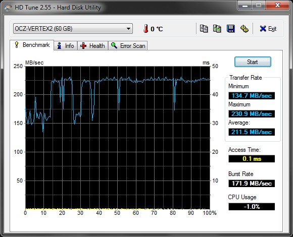

ich bin auch bissi baff.
schnelles gefühl vermittelt die Platte.
aber unter IDE Mode, als Test sah das echt noch schöner aus.
durchweg um die 225 MB - fast nur eine Linie
mmhh, ka.
Hab einige Tips befolgt, damit die SSD so wenig wie möglich ackern muss, für NIX
Grüße
1.11 Firmware drauf, im BIOS auf AHCI gestellt.
Windows frisch drauf gespielt.
nachdem ich diese blöde 100 MB Partition und dann ein Align von 101 MB hatte.
oh man, was ein Misst.
gibt es ein Tool, für "SSD-komformen Defrag" Wipern, Trim blubb tool.
einfach nur 1x benutzen - und schauen ob es was bringt ?
gibt es da nen Trick
Grüße und gut nacht

BennyG123 schrieb:Hab da grad was im OCZ-Forum gelesen, dass TRIM nur mit den Intel Rapid Storage Technology Treibern richtig funktioniert aber nicht mit dem msahci:
"First of, we must understand how the TRIM control works. With the command, the driver sends the SSD group addresses that no longer correspond to the data. Each group consists of 64 entries, and for each of these entries is specified a LBA starting address and the number of following sequential addresses also affected, up to 65536. Via the Identify Device data word 105 SF controller tells AHCI driver that it does not accept more than one group of 64 entries at a time, a parameter that is taken into account by the RST Intel driver.
In contrast, the Microsoft driver ignores and continues to send 4-8 groups at once, which is not compliant with the latest ATA standards according to SandForce and goes beyond the specifications outlined in the SSD driver, and so those commands aren't recognized by the SSD. So that's why, on SSD SandForce, TRIM only works with Intel RSTdrivers!
SandForce told us it will incorporate a change in these drivers that will address most of the problems caused by this implementation of TRIM in the Microsoft drivers, but not all, because a quick format will not "TRIM" the ssd entirely. In absolute SandForce indicates that the best way is that Microsoft update the driver to comply with the latest standards ATA, discussions are underway about this "
Is da was dran ??
Würde erklären warum die Vertex 2 mit den msahci-Treibern so stark an Schreibleistung verliert auch wenn TRIM an ist.
MfG Benny
Also sollte man die Intel Treiber installieren? Wer soll da noch durchblicken...

Eventer schrieb:Also sollte man die Intel Treiber installieren? Wer soll da noch durchblicken...
wenn du ein intel chipsatz hast an dem die ssd hängt, dann ist der rst treiber auf jeden fall zu bevorzugen.
der msahci treiber setzt den trim befehl nicht korrekt um, was die anderen hersteller aber wohl mit ihren firmwares korrigieren.
bei den sandforce ist das noch nicht der fall.
