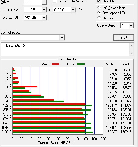

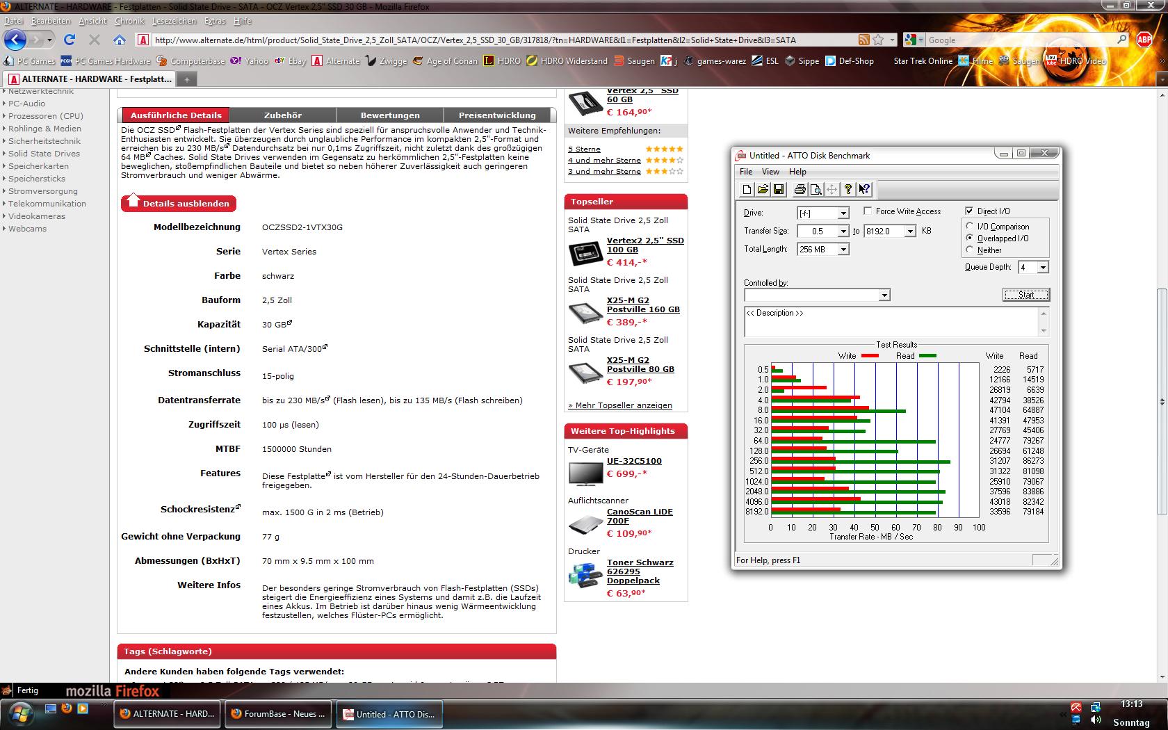

Ich hoffe ihr könnt mir sagen ob die werte für meine SSD gut oder schlecht sind.
Laut OCZ: Read bis zu 230
Write bis zu 135
Mir kommen die Werte so gering vor.... Bitte um Hilfe vielleicht kann man da was machen.
Betriebssystem ist Vista 64bit Ultimate
mit dem ATTO Bench getestet siehe anhang

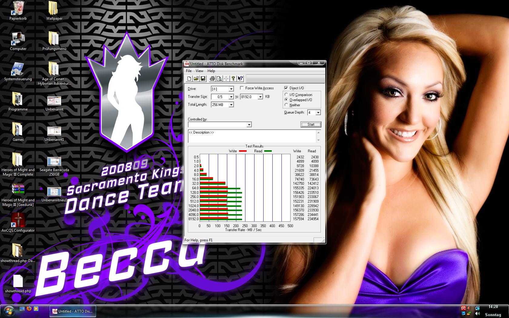

update:
hab einen 2. Bench hochgeladen von meiner Normalen Sata Platte Seagate Barracuda. deutlich konstantere werte

kommt drauf an wie groß deine ssd ist. meine ultradrive GX hat ähnliche Werte und das bei ner 64 GB version ;)
erwarte bloß nicht die herstellerangaben nur Intel hält diese richtig ein.
Ja also die ist wirklich zu langsam!
Welche Firmware ist denn drauf?
Läuft die als IDE oder ACHI?
Hast du schon mal Wiper drüber laufen lassen?
ja also ich schätze mal sollte sie richtig laufen biste bei 8k write ca 100 MB und ca 160 lesend.

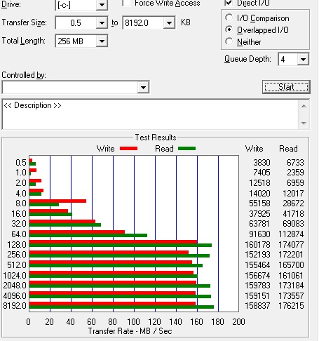

Hallo Medusa87
Zum Anfang wünsche ich Dir ein schönes Pfingstfest und geniess die Sonne!
Ich besitze genau diese SSD als Systemlaufwerk.
Deine Werte sind wirklich nicht so toll.
Soll read/write 230/150 mb/s.
Hast Du die neuste bzw. potenteste Firmware drauf?
Denn die geht ab wi ne Rakete und weist endlich keine Bugs mehr auf!
Aus eigener Erfahrung kann ich Dir versichern dass die Performance mit der v. 1.2-1.4 zu wünschen übrig lasst! Diese hatte ich alle drauf vor der v. 1.5!
Falls nicht empfehle ich Dir diese aufzuspielen.
-> Nur via IDE Treiber flashen!! (nicht im AHCI Betrieb flashen)
-> Vorher alle Daten sichern obwohl es bei mir keinen Datenverlust gab!
Aktuell ist die v. 1.5 die ist wirklich der Hammer.

Firmware 1.4
Wiper kenn ich leider nicht !
läuft als Achi
ich probier mal 1.5 aus

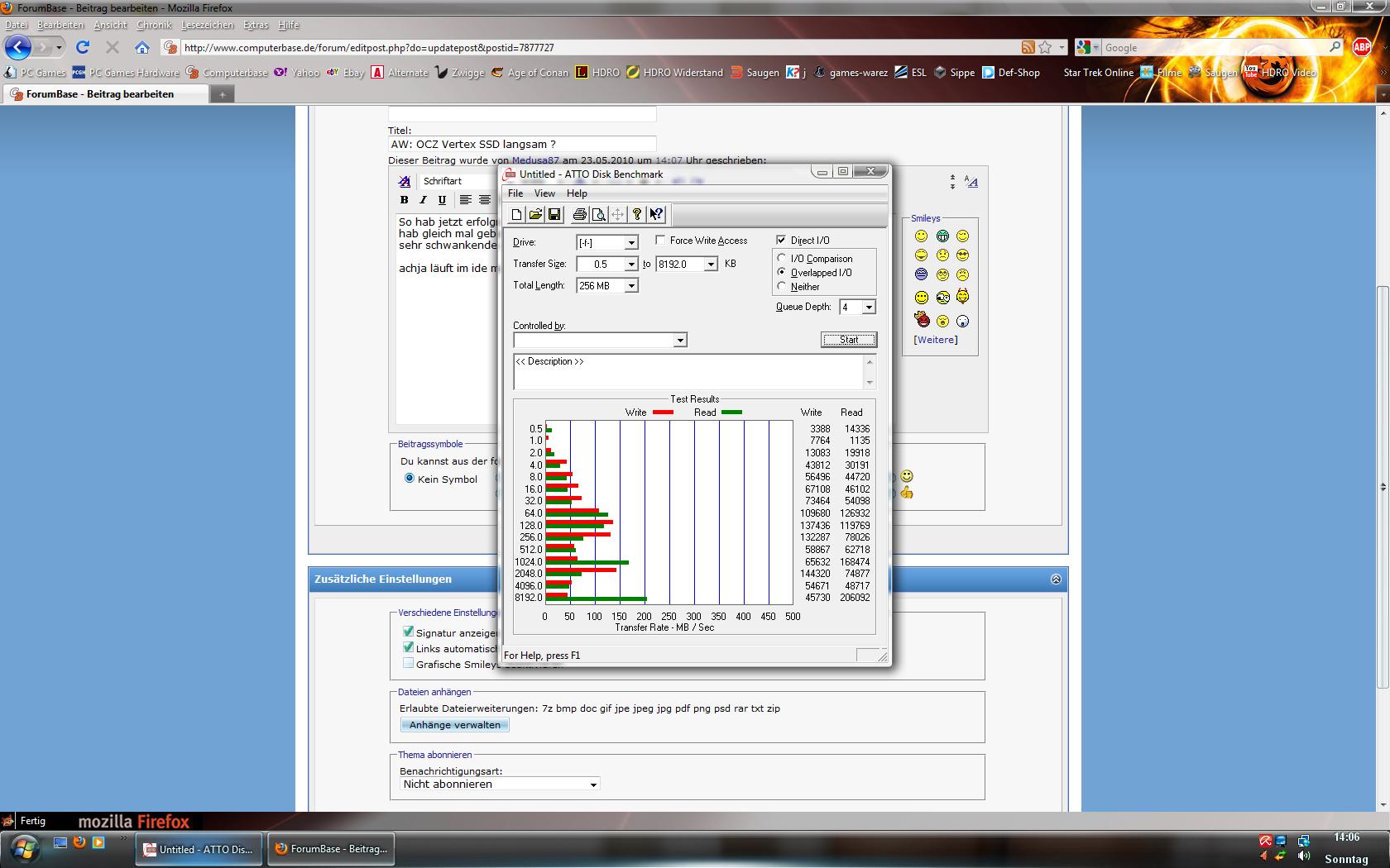

So hab jetzt erfolgreich auf 1.5 geflasht ohne datenverlust.
hab gleich mal gebencht und irgendwie sind zwar höhere ergebnisse rausgekommen aber sehr schwankende raten
achja läuft im ide modus da im ACHI kurz vor Windowsstart bluescreen und reboot kommt.

Lol und das sagst du jetzt erst?
Du musst im Windows auch den AHCI Treiber installieren. dann klappts auch mit dem Bench und ohne bluescreen

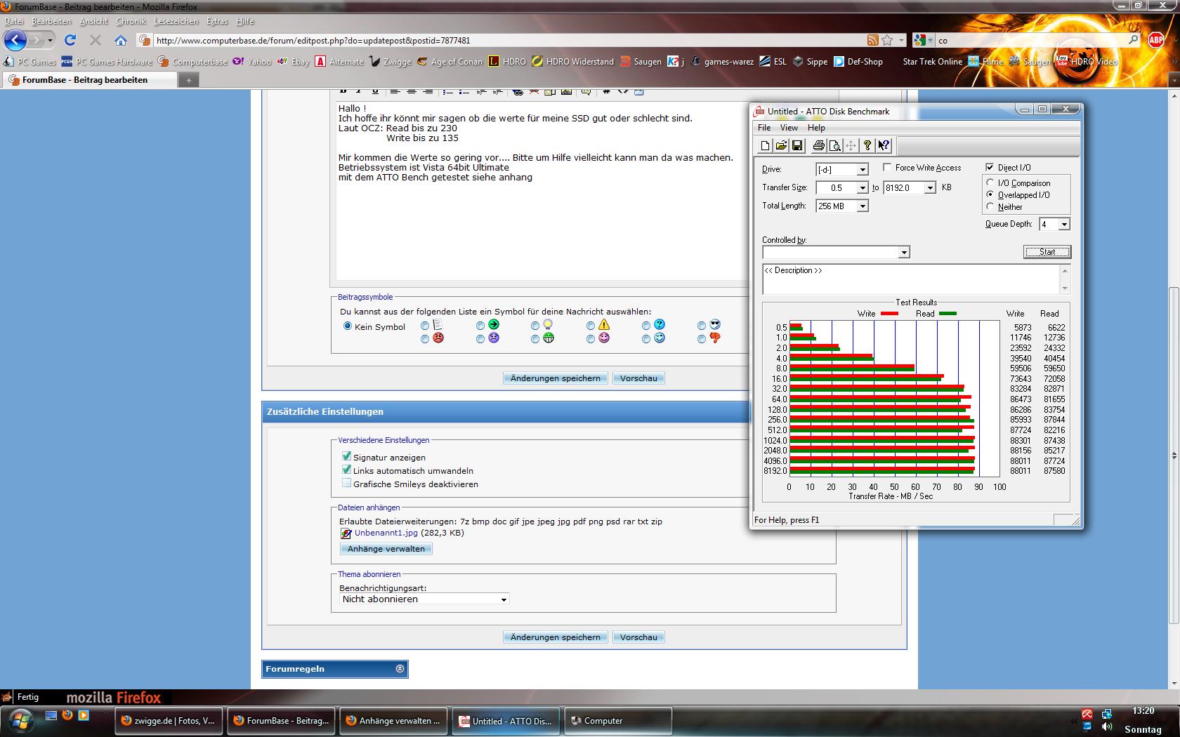

Mhhh hab mal im IDE Modus gebootet.
Der ist zwar wesentlich langsammer. Dein ergebnisse sehen im vergleich aber trotzdem XXXX aus.

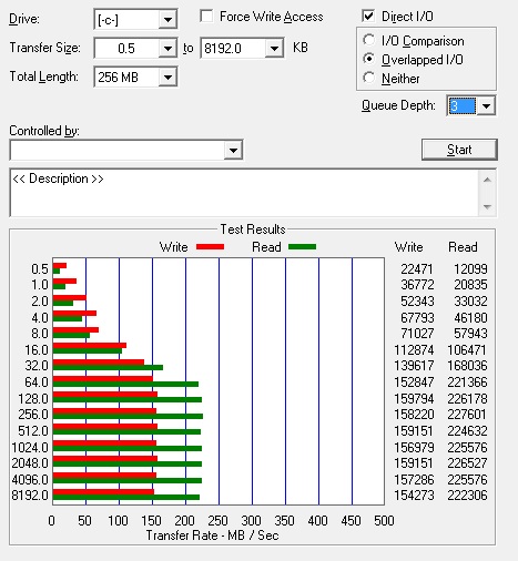

so da bin ich wieder habs hinbekommen auf AHCI umzustellen ohne bluescreen (über regedit geändert)
ich bin happy^^
seht selbst
