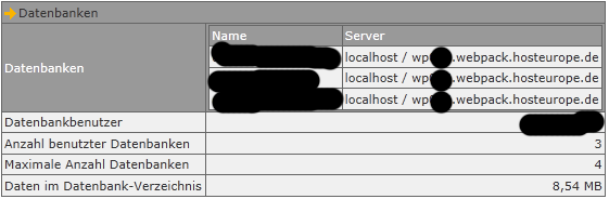

Es geht um folgendes ich habe einige Datenbanken bei Hosteurope, nun habe ich nicht immer Lust über phpMyAdmin die Datenbanken zu konfigurieren erweitern was auch immer.
Nun versuchte ich es per HeidiSQL bekomme aber keine Verbindung.
Externer Zugriff ist eingerichtet und die Verbindungsdaten stimmen auch.
Dann habe ich mir in Java ein kleines Tool geschrieben um die Verbindung zu testen, bekomme dort jedoch eine ganz andere Fehlermeldung.
Access denied for ODBC@localhost
Bei HeidiSQL lautet die Fehlermeldung SQL Error[2005] unknown SQL Server ...
Ich verstehe das nicht so ganz da die Zugangsdaten vollkommen korrekt sind.
Egal ob über mein kleines Javatool oder HeidiSQL es funktioniert nicht.
Jemand eine Idee ?

Natürlich habe ich nicht den Server als localhost angegeben, so beschränkt bin ich nun doch nicht ;)
localhost / addresse-des-servers.de
So soll es laut Hosteurope sein...
Wenn du was direkt auf deinem webserver ausführst, dann liegt die db auch lokal -> localhost. nun hast du aber heidisql / dein java test prog auf deinem rechner, du musst also die adresse des servers angeben. nur um das nochmal als fehlerquelle auszuschließen.
Wie schon einen Post vorher geschrieben die Serveraddresse lautet: "localhost / wpXX.webpack.hosteurope.de
und genauso habe ich es auch eingetragen.
Mir ist schon klar das localhost nicht funktionieren würde -.-
Ich finde den Fehler einfach nicht vorallem meldet mir mein Java Programm was ich geschrieben habe "access denied" und HeidiSQL meldet "unknown server"
Ich bin auch nochmal die FAQ's in Hosteurope durchgegangen und habe es genauso durchgeführt...
