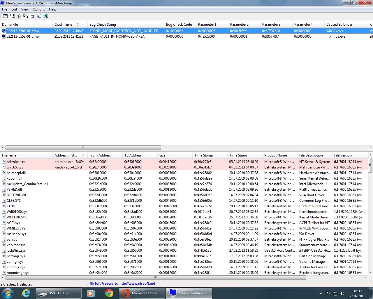

Zieh dir mal BlueScreenView und zeig Screenshot. Könnte sein, dass der Netzwerktreiber einen BSOD verursacht, oder auch ganz was anderes.

Also im Bluescreen steht die "win32k.sys"
Hmm, sieht allerdings trotzdem eher nach einem Speicher oder sonstwas Problem aus.

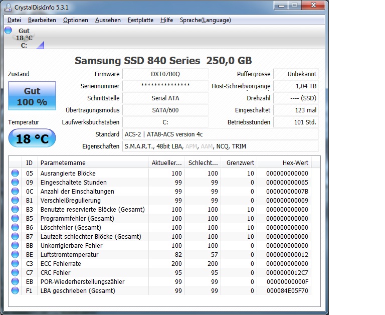

Etwas weit hergeholt, aber, schau mal ob CrystalDiskInfo ein Problem anzeigt. Und ansonsten würde ich mal noch ein chkdsk durchlaufen lassen.
Ok, danke für die Hilfe schonmal. Ich werde Morgen früh gleich mal CDI durchlaufen lassen, es ist übrigens ne Samsung 840 Basic 250GB.

Checkdisk(Fehlerüberprüfung) hat auch nichts gefunden.
