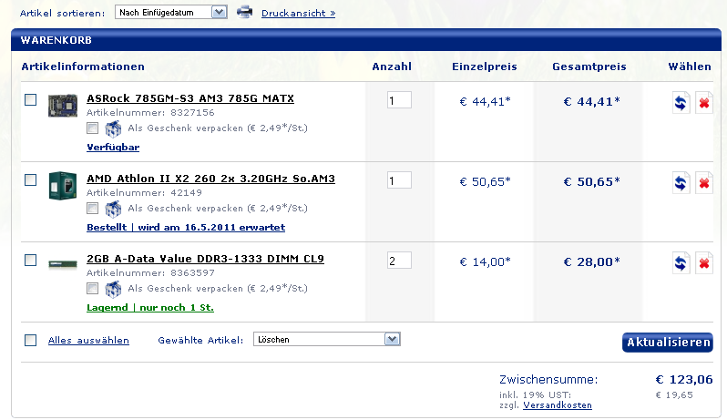

Hab mal bei mindfactory nachgeschaut - habe mal ein AMD-Brett, eine schnelle CPU und 2x2GB RAM ausgewählt und bin unter dem Limit geblieben.
Das Netzteil sollte problemlos reichen solange du keine Extra-Grafikkarte mit mehreren Stromanschlüssen verbaust.
