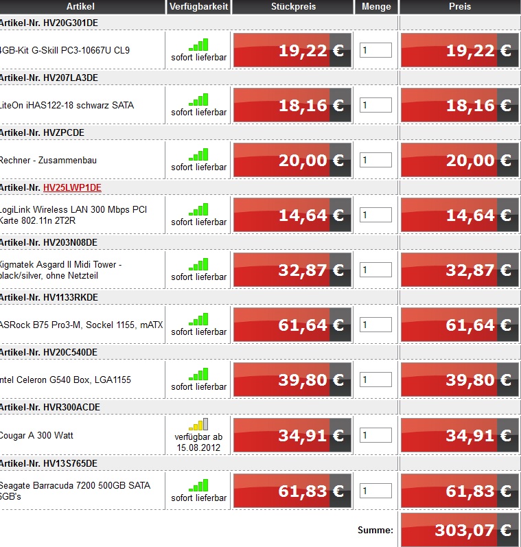

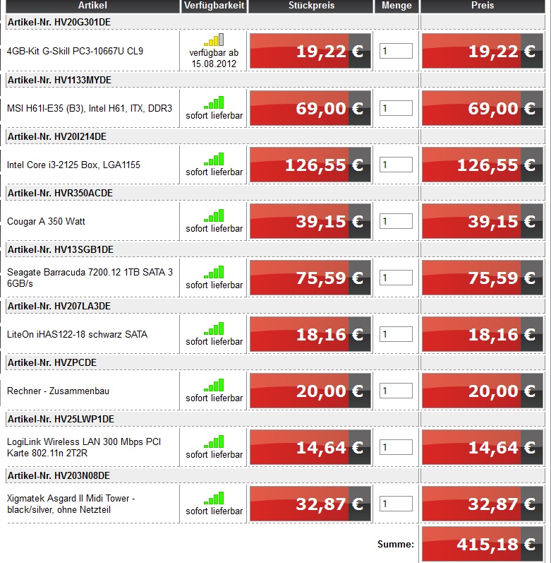

eine Freundin sucht für ihr Studium einen einfachen Office Pc mit dem sie halt Officeaufgaben abarbeiten kann. Das einzige was ihr noch wichtig ist, ist das Abspielen von .mkv dateien, welches aber kein Problem darstellen sollte.
Daraufhin habe ich die empfohlenen Zusammenstellungen durchforstet und der Anhang kam dabei heraus.
Ist das ok so oder sollte eventuell auf AMD gewechselt werden?
Andere Tipps?
Vielen Dank schonmal

oh, du hast recht, ich hab mich verklickt. wollte ein ganz einfaches atx nehmen
Das ASRock ist absolut in Ordnung, ist jetzt drin. Sie will einen "handelsüblichen Stand PC", deswegen lassen wir es beim mATX denke ich
nimm den Celeron G540 für 45€, das Cougar A300 reicht locker. (die WLAN Karte gehen nen USB-Stick tauschen)
Rest passt.

- 300 Watt Netzteil ist vollkommen ausreichend
- Celeron G540 reicht für Office und Co. auch aus
Ob du das gesparte Geld nun in etwas anderes investierst (viele "wollen" ja nicht mehr ohne SSD), ist bei dir oder euch überlassen.

Alles klar, die Festplatte hab ich jetzt gegen 500GB ausgetauscht, sie meinte sie braucht auf keinen fall mehr...
Das ganze sieht dann so aus:
passt! Top Office PC für 300€.
