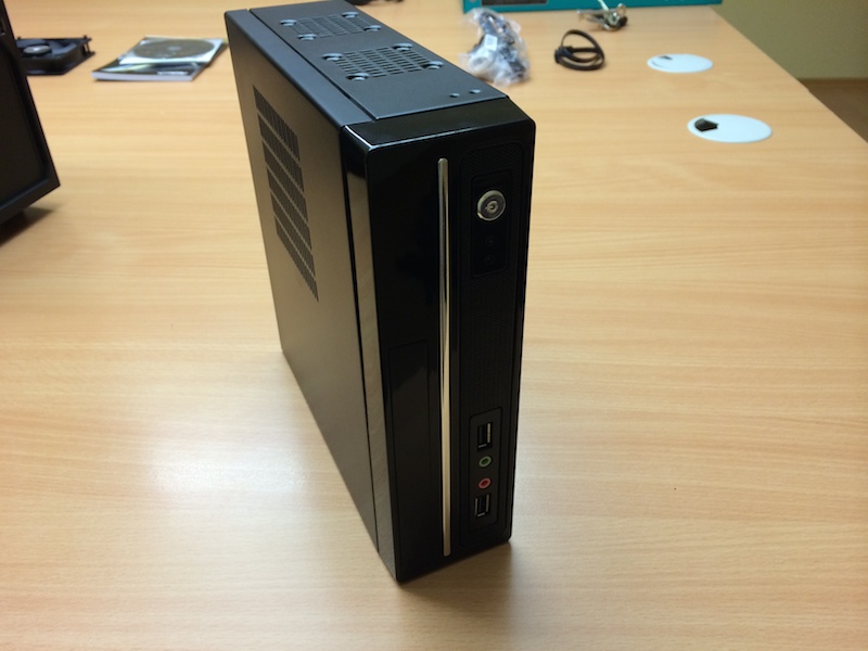

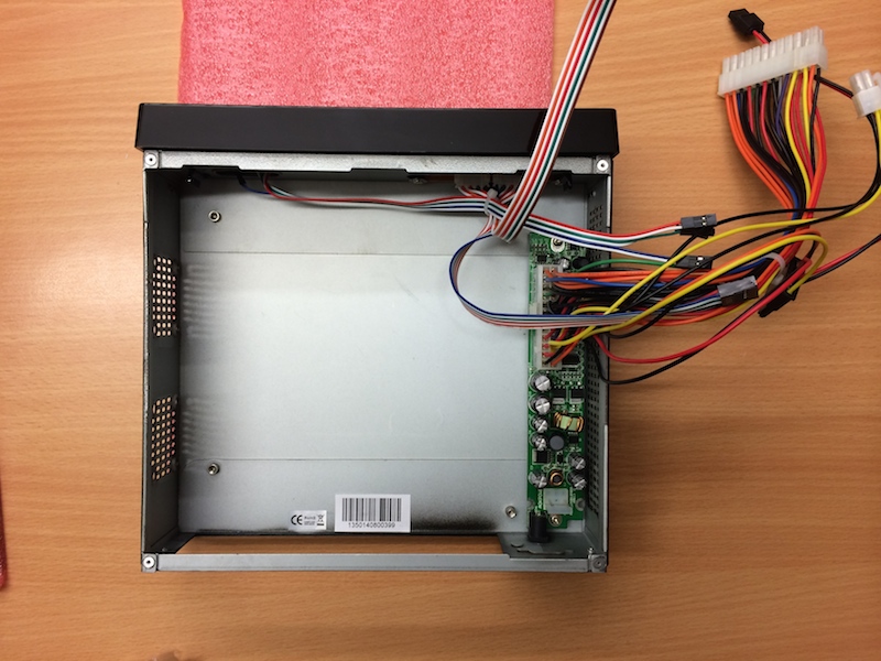

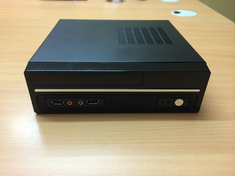

Ich würde für ein Office-System auf ein kleineres Case sezen, so was in etwa: http://geizhals.de/?cat=WL-452683
Evtl. größere CPU und SSD. Falls nicht allzu viel Kapazität benötigt wird, könntest du nämlich ganz auf eine HDD verzichten.
Ansonsten fände ich eine SSHD nicht verkehrt, für schnelles Booten und schnelle Programmstarts reicht der Cache auf jeden Fall.
Für einen überschaubaren Aufpreis ginge es auch noch leiser: http://geizhals.de/eu/?cat=WL-492393
Dazu käme noch ein externes NT für ca. 15€, das System wird passiv gekühlt und kommt ohne bewegliche Teile aus. Will man eine stärkere CPU, muss man auf ein T-Modell mit 35W TDP ausweichen.

@peter_shaw
Deine Idee mit dem kleinen Case gefällt mir ganz gut.
Aber der Prozessor wird dann nicht mehr aktiv gekühlt, lieg ich da richtig?
Welches externe Netzteil könntest du empfehlen?

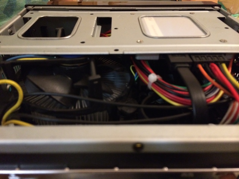

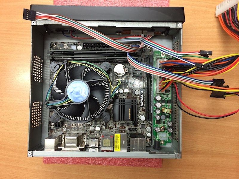

Nur bei der Variante mit dem Akasa Euler, im LC-Power-Case wird die CPU aktiv gekühlt, der Boxed-Kühler reicht bei einem Celeron oder Pentium aus, auch wenn es leise sein soll.
Sowas hier z.B.: http://www.amazon.de/Ladekabel-3810...mputers_3?ie=UTF8&refRID=1N1110X8N3HSVF6HK8H1
Beim LC-Power ist ja schon ein Netzteil dabei, dazu gibts hier auf cb sogar einen Test.

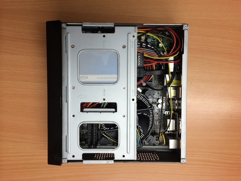

Ich habe mich entschieden, nur mehr eine 256 GB SSD einzubauen. Die reicht locker für Office Dokumente + Programme und falls der Platz wirklich mal knapp werden sollte, hole ich mir eine externe Festplatte oder, je nach Case, baue ich eine interne noch dazu.
Wenn es das Euler werden soll, würde ich ein Solid-State-Modul statt einer SSD verbauen, dann bleibt Platz für eine künftige Erweiterung.

Hallo liebes Forum,
Es ist schon etwas her, aber ich habe euch nicht vergessen. Ich schulde euch doch noch einen kleinen Bericht, wie alles abgelaufen ist :)
Zuerst mal einige Dinge zum Zusammenbau:
Auf den ersten Blick hat alles ziemlich klein ausgeschaut, doch es haben alle Teile ohne Probleme hineingepasst. Obwohl ich noch keine Erfahrung im PC Zusammenbau hatte, ist alles problemlos gegangen.
Wie ihr seht, ist das Gehäuse ziemlich voll. Der Boxed Kühler passt gerade so rein. Wie sich jedoch noch ein CD Laufwerk oder eine 3,5" Platte ausgehen soll, ist mir schleierhaft. Da muss man wahrscheinlich anders planen. Bei mir wäre sich das auf keinen Fall mehr ausgegangen. Siehe Bild:

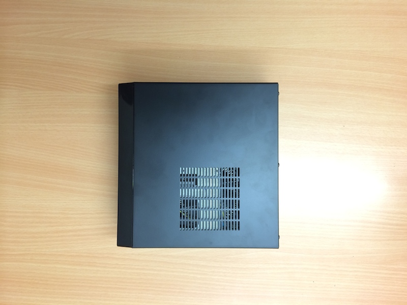

Qualitativ ist das Gehäuse ganz in Ordnung, aber auch nicht perfekt. Hier und da gehen USB Sticks etwas schwer hinein, und der vordere Kopfhöreranschluss funktioniert anscheinend nicht zu 100% (Ein kleines rauschen ist in den Kopfhörern zu hören. Eventuell ein Treiberfehler?).
Zum Mainboard:
Weiters wird der Ton nicht über den HDMI Anschluss ausgegeben, sondern muss extra über die 3,5mm Buchse erfolgen. Dieses Problem konnte ich auch nach Neu Installation der Treiber nicht beseitigen...
Zur Performance:
Die Bootzeit ist ein Wahnsinn. Der PC ist in unter 10 Sekunden komplett hochgefahren. Den Lüfter habe ich in den Mainboard Einstellungen auf Silent gestellt und er ist fast garnicht mehr zu hören.
Der Celeron ist für normale Arbeiten ganz in Ordnung, Office schafft er ohne Probleme. Bei 1080p Videos auf Youtube stößt er meiner Meinung nach schon fast an seine Grenzen. Er kann diese zwar ruckelfrei wiedergeben, jedoch ist mir aufgefallen, dass dies nicht immer der Fall ist. Anscheinend darf man neben dem Video schauen nichts anderes im Hintergrund laufen lassen.
Ich werde dies aber noch weiter beobachten.
Alles in allem bin ich jedoch zufrieden mit diesem Gerät. Dieses schicke Ding ist klein, leise und bietet genug Leistung für die gängigsten PC Arbeiten.
Ein großes Danke an euch für eure Hilfe!
Schönen Tag noch,
Phil
Danke für die Rückmeldung, sowas ist immer gern gesehn. Und dann noch mit Bildern :daumen:
Philophil schrieb:
Hallo liebes Forum,]
Eine 3,5"-Platte passt nur rein, wenn man kein opt. LW verbaut. Falls es sich mit dem Boxed-Kühler nicht ausgeht, müsste man einen niedrigeren Kühler dazubestellen.
Kostet hal inkl. NT auch nur 35€. Das mit dem Rauschen muss nicht zwingend am Gehäuse liegen, aber da fragst du vllt. besser im entsprechenden Unterforum nach.
Hmm, damit hatte ich eigentlich noch nie Probleme. Wird denn der HDMI-Ausgang als Audiogerät erkannt? Und ist er entsprechend im Soundmanager unter 'Wiedergabe' auswählbar?
Zur CPU: Hast du mal nach der Aslastung geschaut, obs da auch wirklich eng wird? Deine Aussage wundert mich ehrlich gesagt etwas, da ich erst selber den G1840 verbaut habe und da keine keinerlei Performance-Probleme feststellen konnte.
