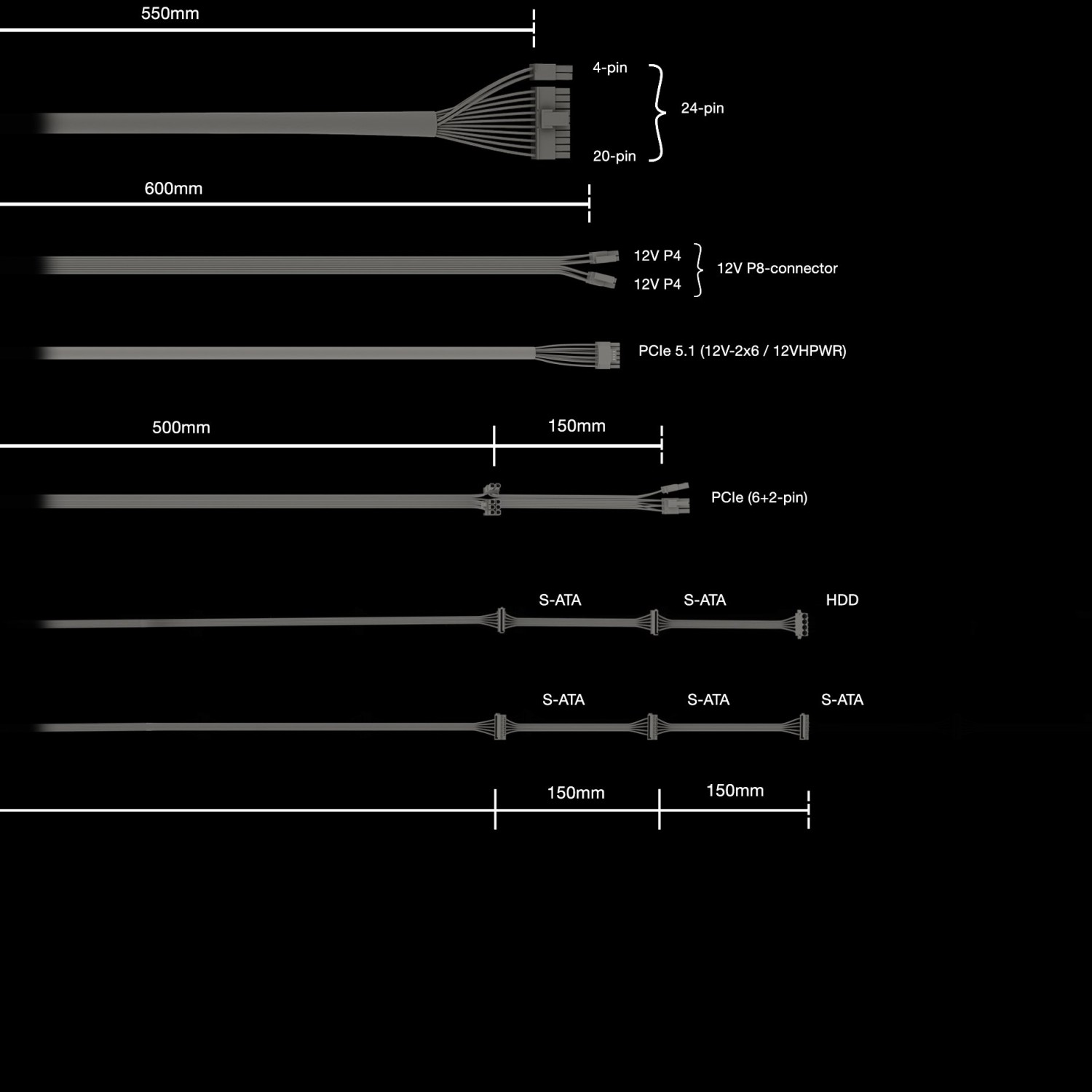

ferris19 schrieb:
Wuerde ich persoenlich 15 EUR mehr ausgeben und die Version mit Kabelmanagement nehmen:
https://geizhals.at/be-quiet-pure-power-12-m-550w-atx-3-0-bn341-a2884050.html
Würde ich keinesfalls nehmen.
  1. Ist das Budget beschränkt, vermutlich wäre weniger echt besser. Zumal bestimmt auch der Monitor irgendso eine steinbeinalte FullHD-Krücke ist (vielleicht gar noch unter 22 "). Ist aber nur eine Vermutung.
  2. Hier ist Kabelmanagment ein Nachteil. Der Rechner wird dann bestimmt x Jahre nicht angefasst/geöffnet. Mir wäre hier das Risiko zu groß, das die nicht genutzen Kabel im Karton verschimmeln und beim nächsten Umzug/Frühjahrsputz verloren gehen. Dann will man in 4 Jahren da ne kleine Grafikkarte reinstecken und sucht die Kabel ... das ist sogar recht wahrscheinlich.
@till69 mit der Intel iGPU braucht man die diskrete GPU sofort, nicht später. Diese ist nicht für Speile geeignet. Was die CPU selbst betrifft, hast du Recht. Trotzdem alte Plattform, siehe anderer Thread:
https://www.computerbase.de/forum/threads/bitte-um-kaufberatung-fuer-neuen-pc.2224591/
Das PP12 ohne M hat nur 6 Kabel. 24 Pin und 12V P8 werden sowieso benötigt, den Rest kann man gut verstauen, wenn nicht benötigt. Kommt schön an einem Strang raus.
Mit der 12M hat man mehr Ordnung, aber nicht unbedingt mehr Platz, da die Kabel über die ganze Fläche verteilt rauskommen und wegen dem Stecker nicht so gut abgewinkelt werden können.
Ist Geschmackssache. Außerdem hat das 12M zwei getrennte 12V Rails. Ich finde beide Gut, der Kunde hat die Wahl.

Wenn keine dGPU kommt dann würd ich auch das Netzteil auf ein BeQuiet Pure Power 11 mit 400W reduzieren, das kostet nur 55€.

Ja kann man so machen, möchte nochmal vermerken, falls mal eine dGPU mit mehr als 150W reinkommen soll, würde ich das 550W BeQuiet einbauen, ansonsten passt das.

War das 550W Netzteil das hier?

Wäre denn das Pure Power 11 600 auch noch eine Alternative?
