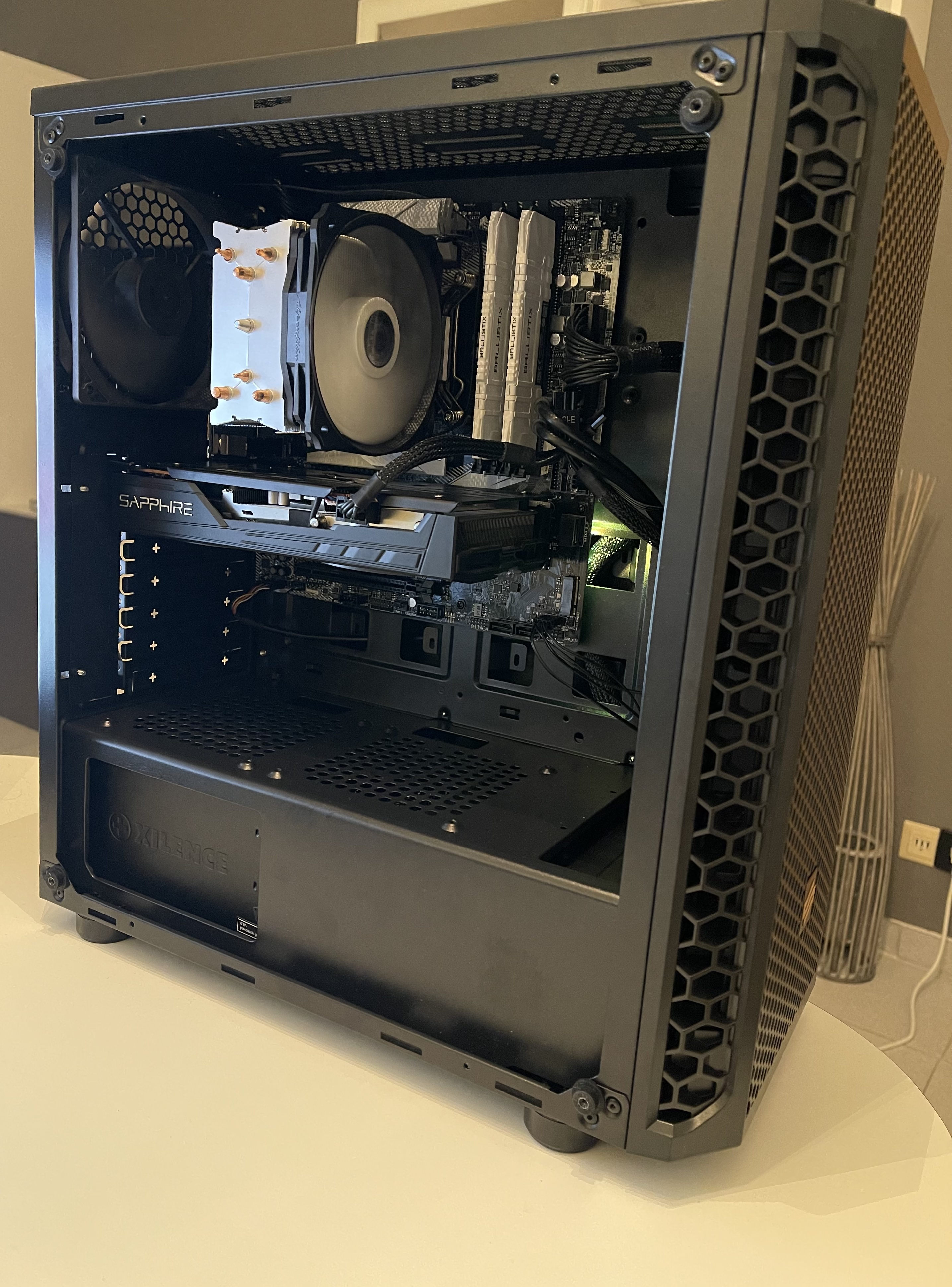

So, PC ist nun fertig zusammengebaut. Foto anbei.
Gibt es noch etwas zu beachten bzw. zu prüfen oder einzustellen? Falls ja, was und wie? :)
Lüfter drehen alle, PC ist flüsterleise und sieht echt schick aus mit der Glasscheibe. Kam gut an :)

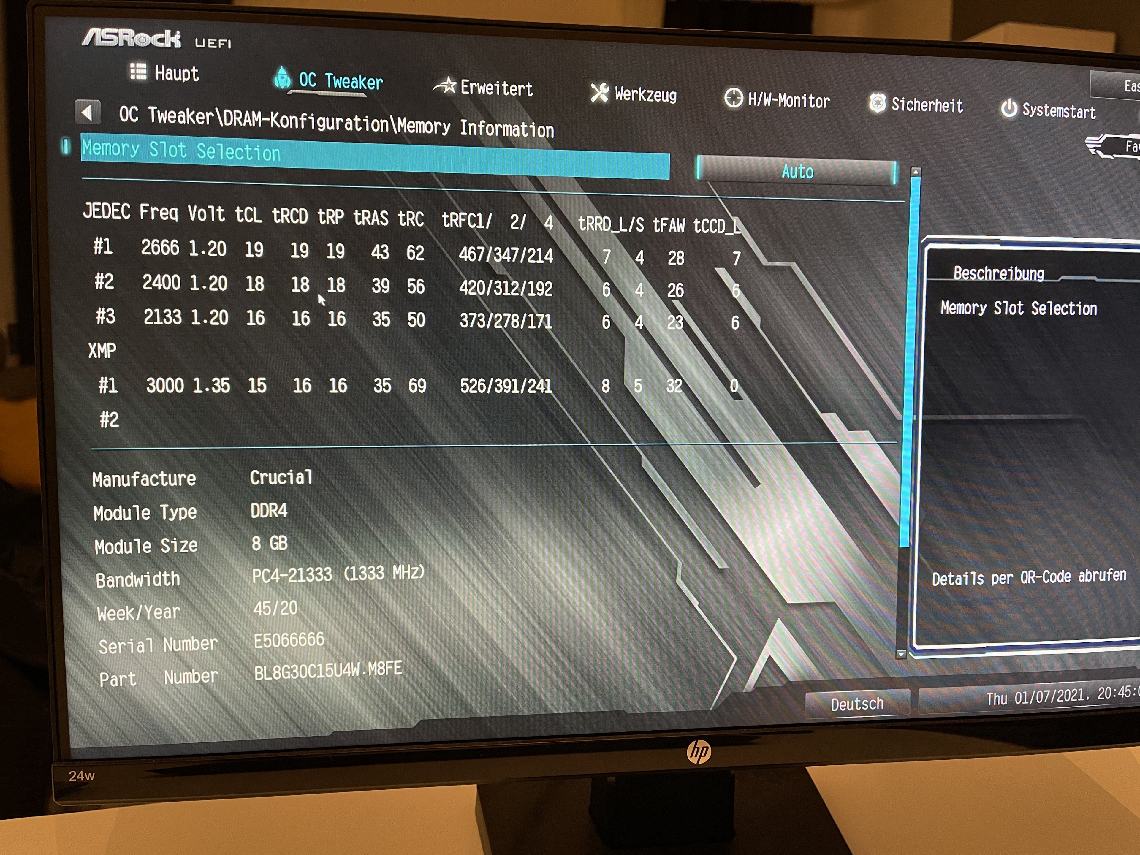

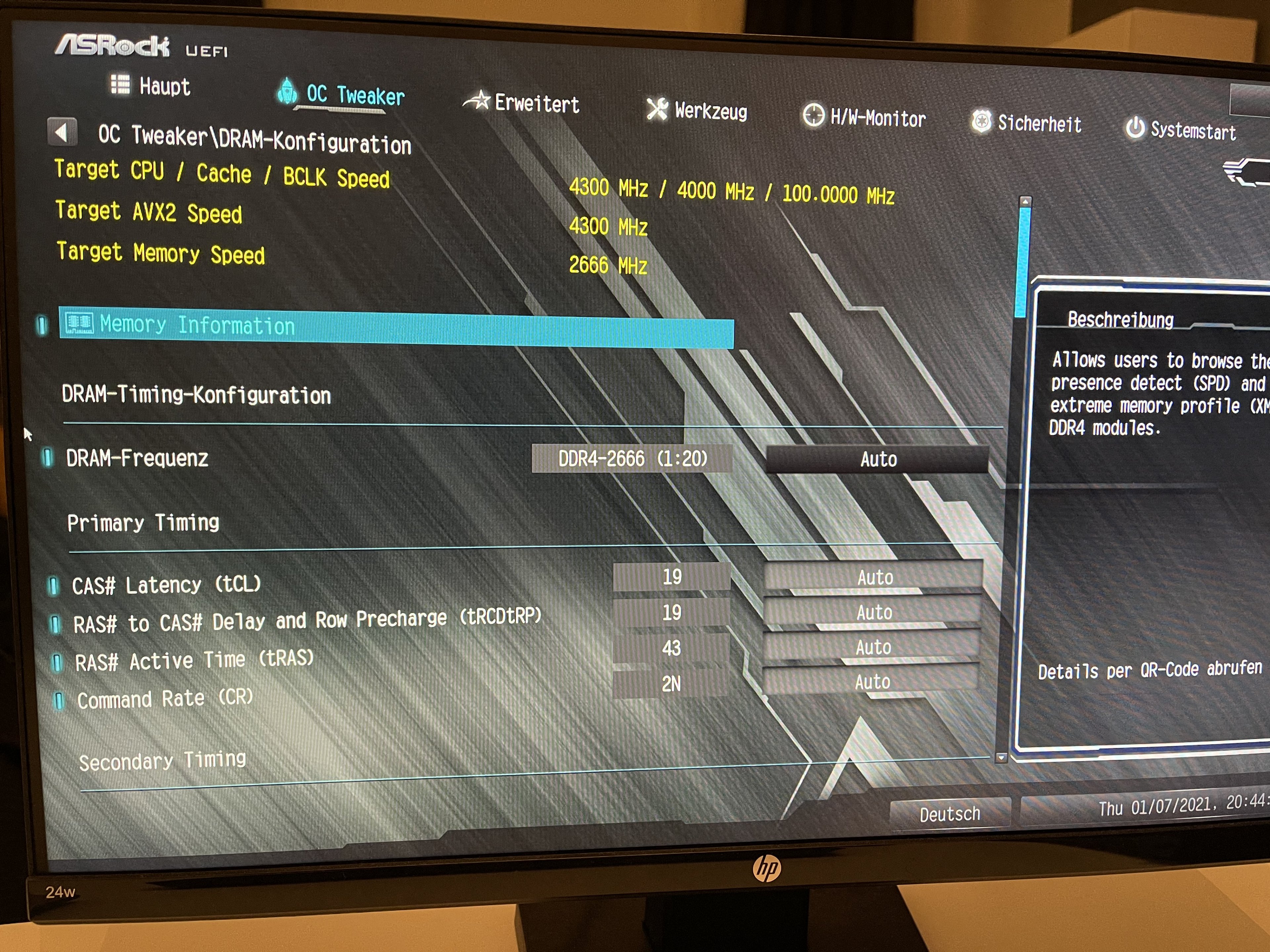

Zum XMP, anbei zwei Fotos. Passt da alles oder muss ich was einstellen?

2666MHz passt sofern es stabil bleibt.

Also verstehe ich richtig, dass ich laut Bildern alles korrekt aktiviert und eingestellt habe bzgl. XMP?
Zum Rest: Danke!
soweit ich das sehen kann, ja.
