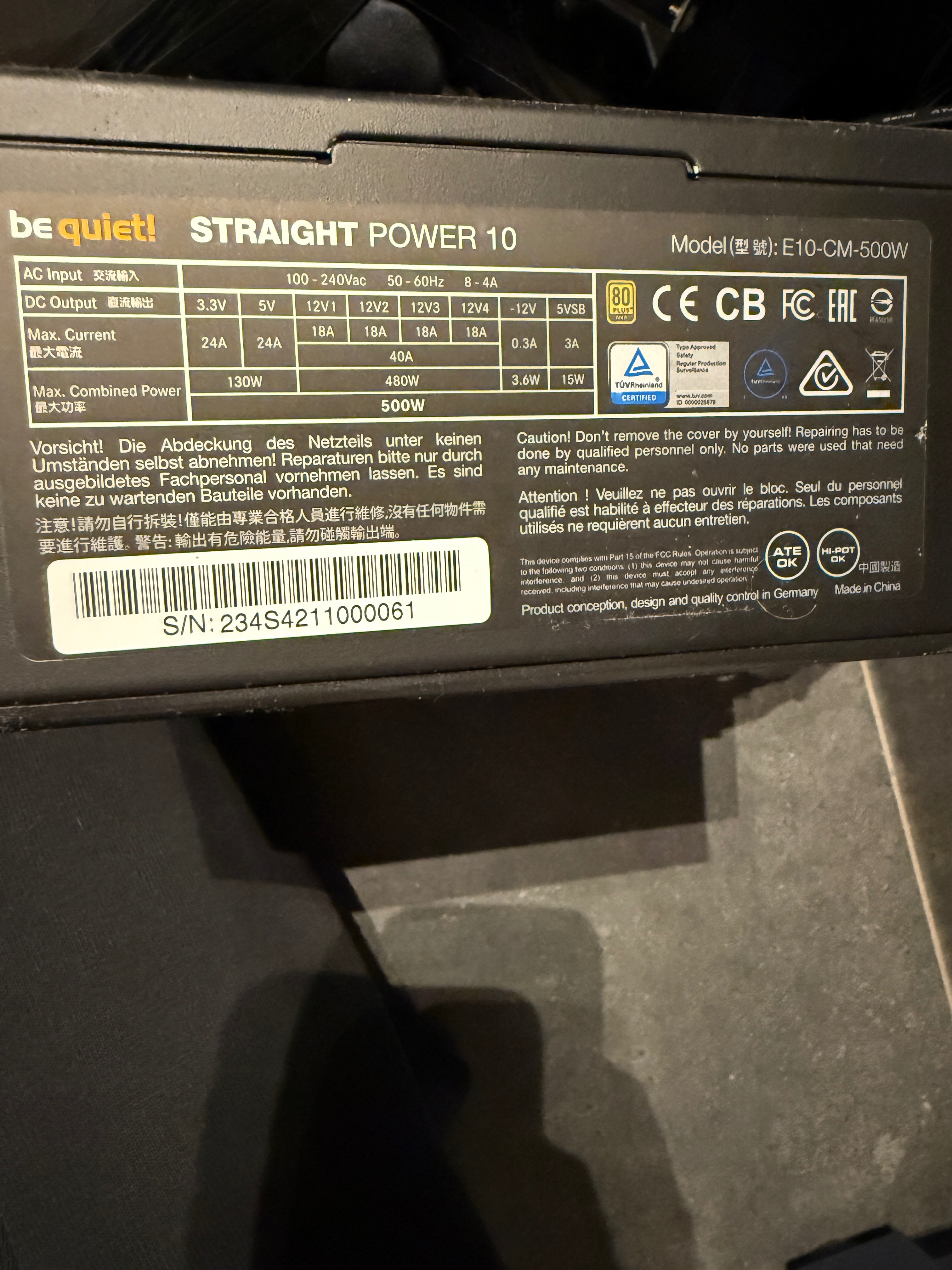

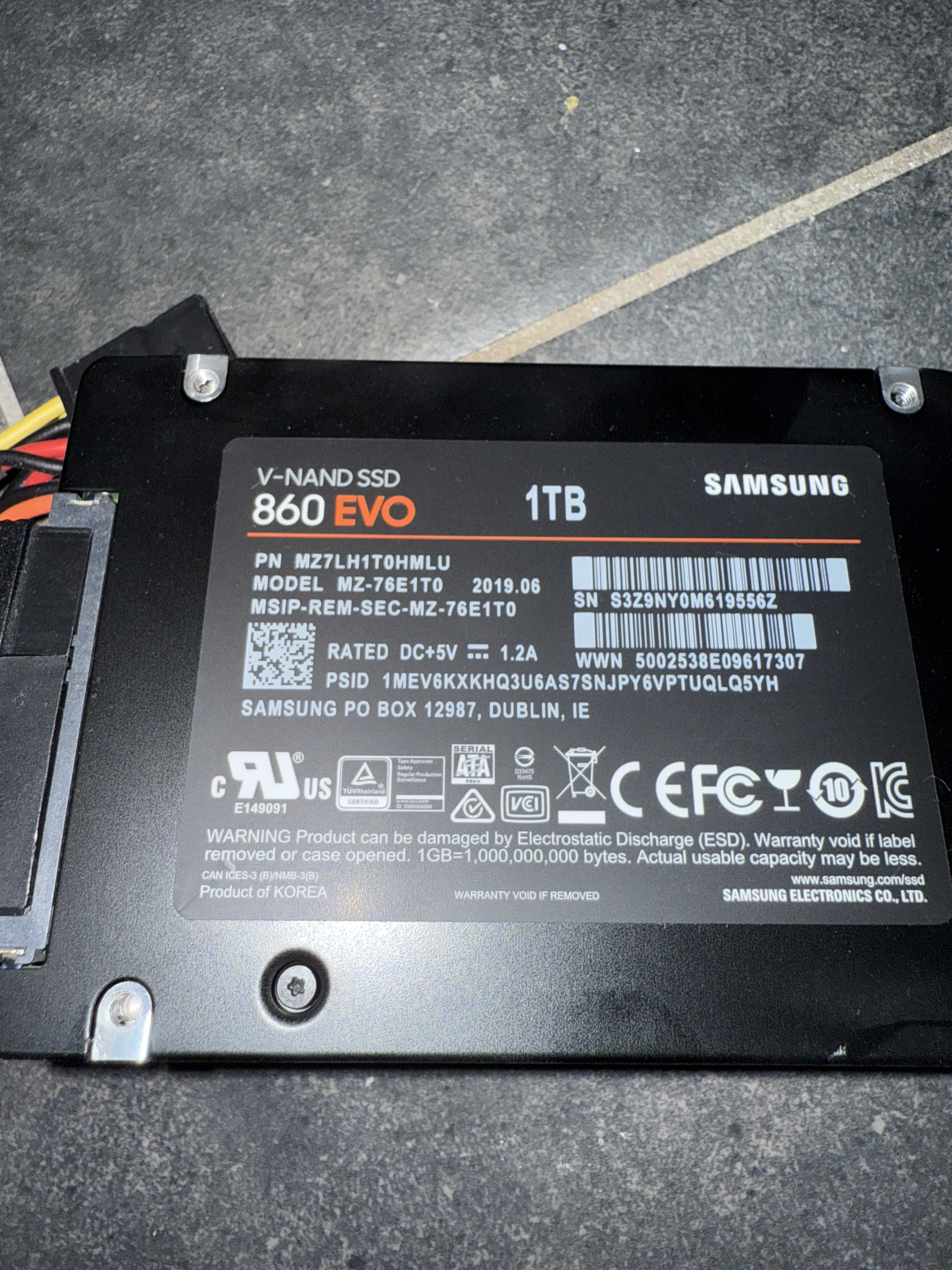

Wie sieht es aus mit Gehäuse, SSD und Netzteil?
Was ist genau vorhanden?

Nachdem Dein aktuelles Bootproblem gelöst ist, könntest Du das System durchaus weiter nutzen. Win 10 wird mit Sicherheit noch so einige Zeit einwandfrei funktionieren und auch Win 11 könnte man auf dem Gerät installieren. Das ist nicht schwer.
Vielleicht nimmst Du Dir einfach mal eine neue SSD und installierst auf dem Gerät mit Hilfe von Rufus Win 11.

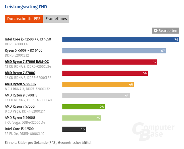

@ghecko Was wäre die nächst höhere Stufe deiner genannten APU und passt das Board oben in mein Gehäuse? Gibt es welche mit mehr Anschlüssen? Meinst du reicht mein Netzteil noch für das genannte Vorhaben?
8700G, kostet halt deutlich mehr:
Screenshot 2025-01-05 at 21-46-53 AMD Ryzen mit iGPU 8700G 8600G und 8500G sind sehr deutlich ...png
Ich würde es übernehmen. Und wenn es Probleme damit gibt, dann ersetzen.

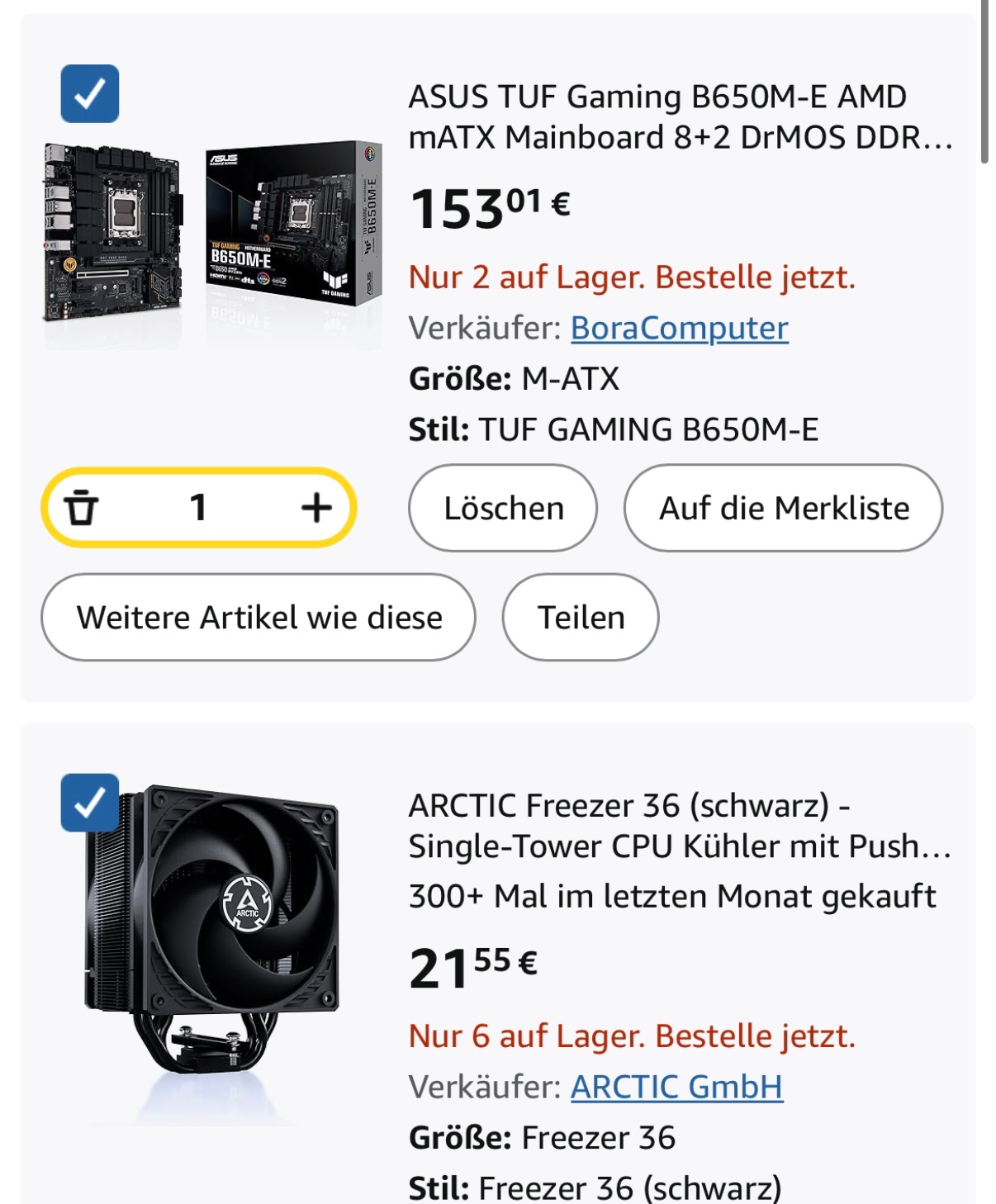

Brauche viele USB Anschlüsse. Zwei hdmi und ein dp
Schlechte Nachrichten, 2x HDMI gibts keine bei AM5.
Aber 1x HDMI und 2x DP:
https://geizhals.de/asus-tuf-gaming-b650m-e-90mb1fu0-m0eay0-a2965510.html?hloc=at&hloc=de
Das bietet auch bis zu 15 USB-Anschlüsse, wenn man das Frontpanel mitzählt und die 4 USB2.0 von den Pfostensteckern nach außen führt.
Sonst tut es eigentlich immer ein USB-Hub an gut erreichbarer Stelle.

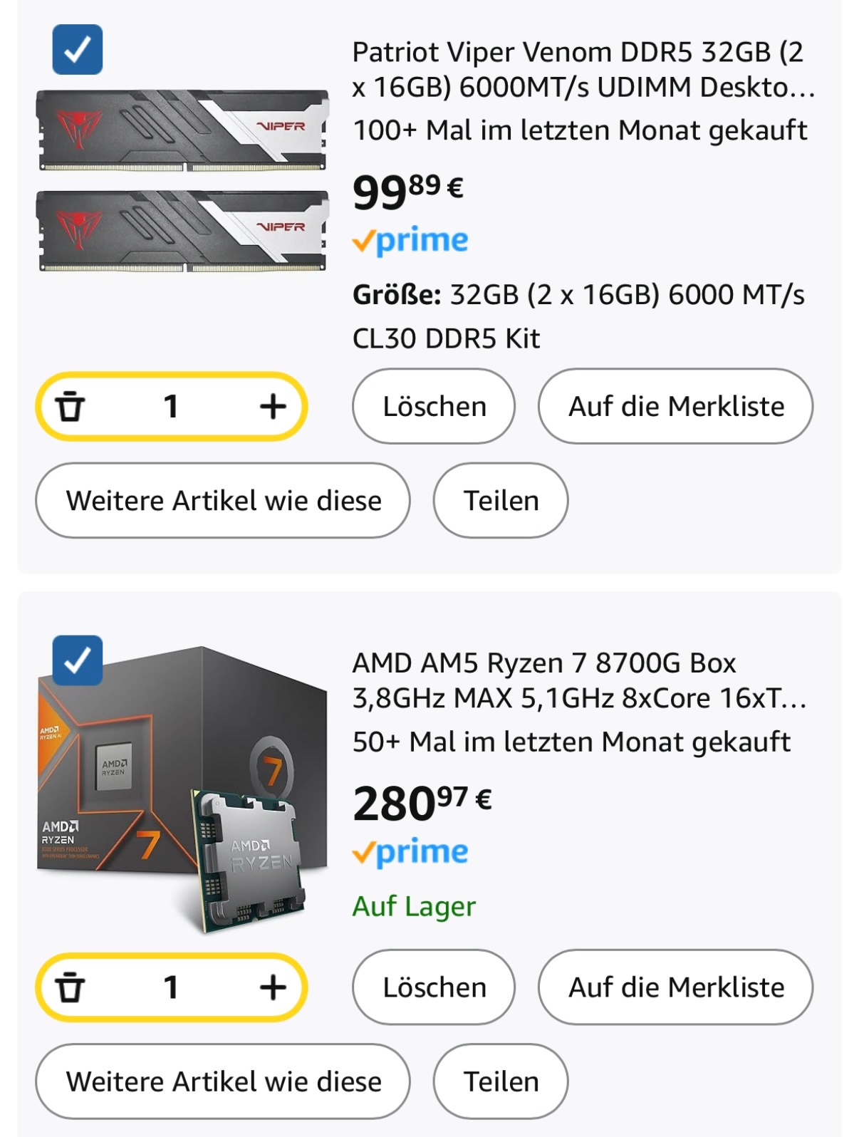

Die du oben empfohlen hast sind gut auch bei der 8700 und anderem Board?
Ja, der RAM passt für die APUs.

Jetzt mal die Komponenten siehe Anhang ausgesucht. Passt das soweit?
