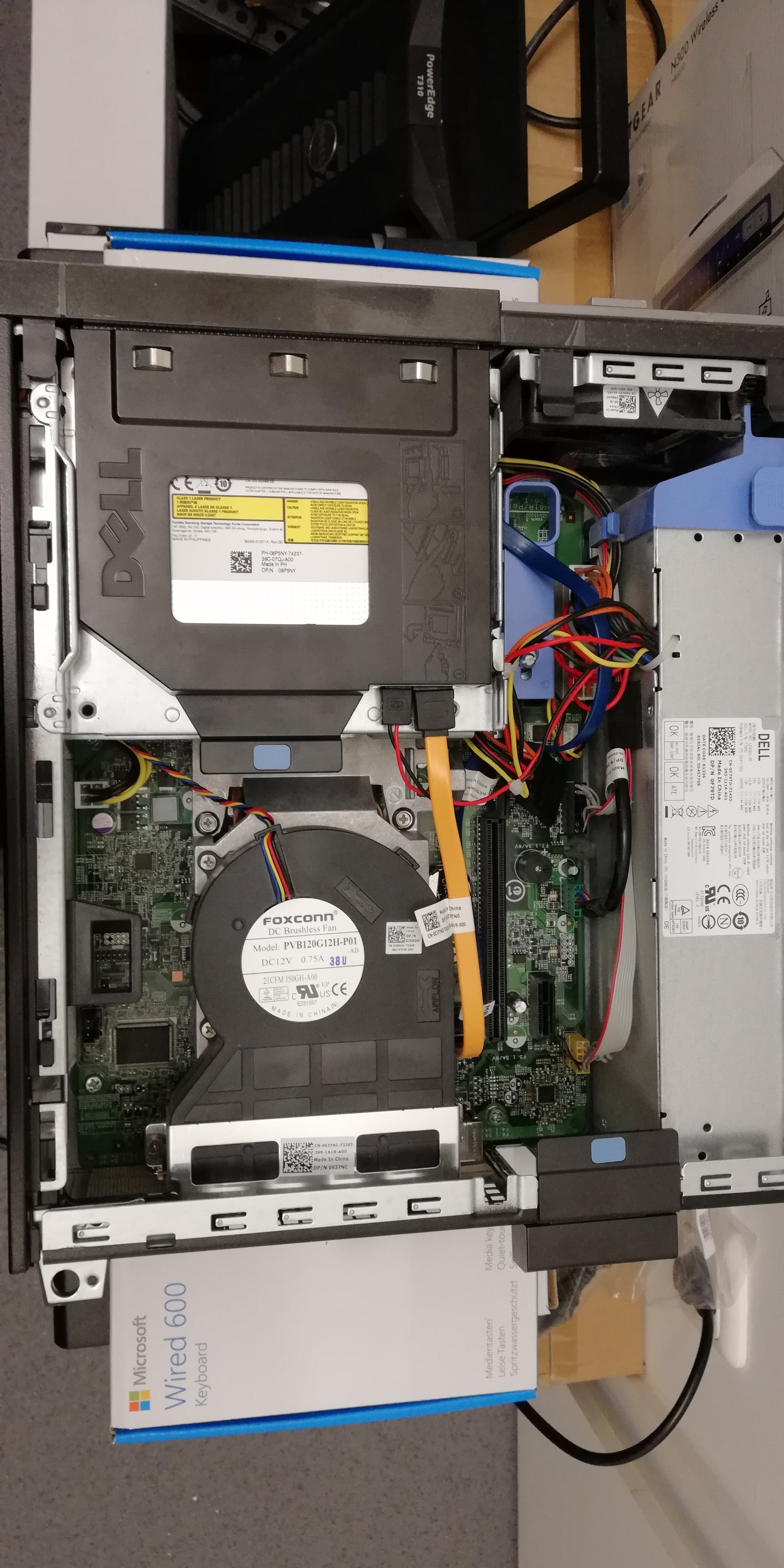

Hier mal das Bild, da sieht man gut wie "viel" Platz da ist. Ich hoffe mal sie passt, ausgemessen habe ich es,
sollte eigentlich gehen.
Cooles kleines Projekt, viel Glück mit der Grafikkarte :D
Und ja, wird schwer die SSD da irgendwo hinzuwerfen, ist ja tatsächlich null Platz.
Hast du auch geschaut ob dein PCIe Steckplatz 75W unterstützt?
Es gibt einige wenige SFF Boards die nur 45W unterstützen, das wäre zu wenig für die 1050Ti.
