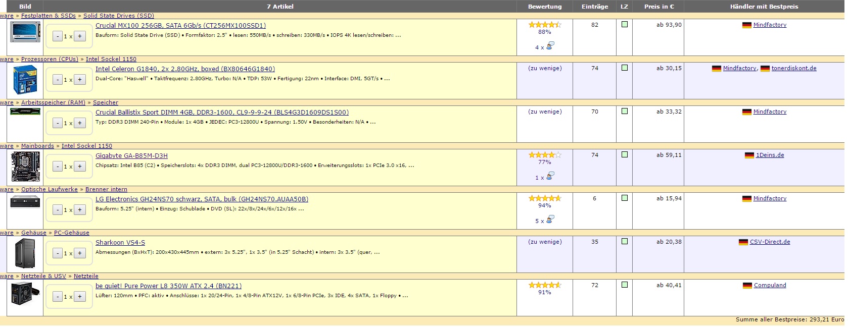

Ich habe für meinen Vater folgenden Rechner zusammengestellt. Vielleicht kann hier ja noch jemand eine Meinung dazu abgeben, ist ebenfalls ausschließlich für Office Sachen gedacht sowie für kleine Browserspiele. Ich hoffe es ist ok das ich hier frage.
Danke und Viele Grüße

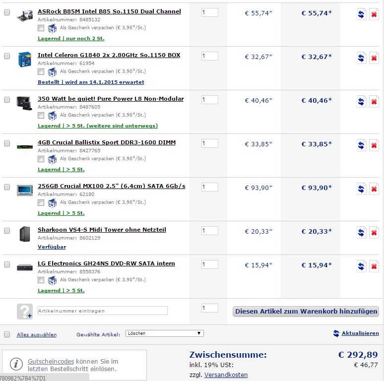

Okay danke dir :) Rechner sieht dann wie folgt aus
Nimm das BeQuiet L8 300W reicht völlig aus und dann noch das ASRock B85M Pro3, der is kompatibel zum Haswell Refresh Celeron. Sonst passt das so.
Wieso diese Verschlimmbesserung force? Das MB passt so da bessere SpaWas und Ausstattung als das AsRock
Jetzt weiß ich (als Laie) nicht so recht was ich glauben soll :P
Das ist total Jacke wie Hose. Deine Zusammenstellung passt. Asrock... Gigabyte... Geschmackssache.
Wenn du Glück hast kriegst du das Gigabyte Board mit einer neuen BIOS Version, die das G1840 unterstützt, aber das B85M Pro3 unterstützt es von Anfang an womit du dann auf der sicheren Seite wärst.
