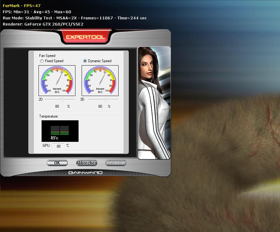

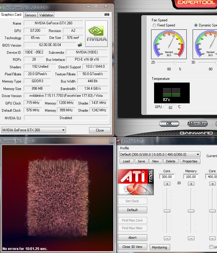

Ich muss meine Aussage zurück nehmen!
Ich habe jetzt die maximalen, aber auch stabile, Taktraten erreicht (bis auf VRAM-Takt, da das EXPERT Tool nur bis 1200 Mhz zulässt):
GPU: 715 Mhz
Memory: 1200 Mhz (da geht noch mehr)
Shader: 1431 Mhz
sobald ich nur einen Mhz bei GPU/Shader erhöhe gibt es eine Artefakteparty beim ATI Tool :lol:
Die maximale Temp beträgt 85°C
EDIT: Der Grund, warum ich vorher nicht so hoch mit dem Takt gekommen bin ist, dass wenn man den Shadertakt linked mit dem GPU Takt hat, die GTX 260 nicht besonders weit mit den Taktraten kommt.
Wenn man jedoch auf unlinked klickt, kann man den GPU Takt immer weiter erhöhen und bei einem bestimmten Wert geht der Shader takt automatisch mit nach oben.
Ist das ein allgemeines Phänomen der GTX 260 (GTX 280)?
