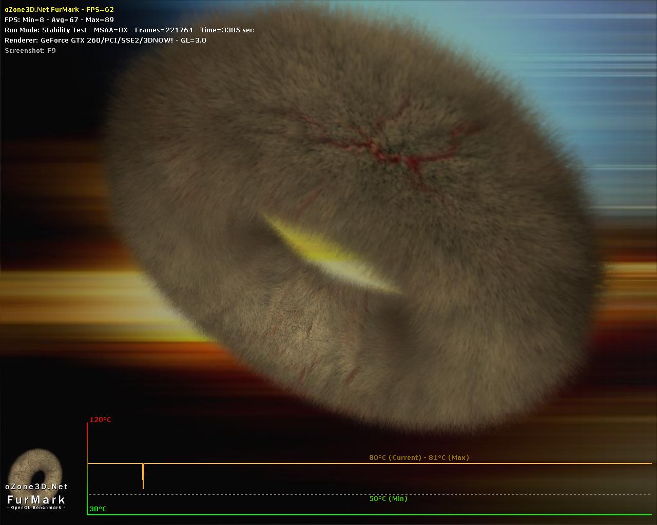

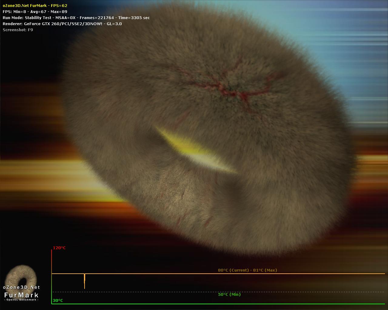

habe gerade die @ 1,1625v 730,1460,1250 3300sec im furmark fast eine stunde laufen lassen. ohne probleme
spawa max 91grad meistens unter 90 grad. gpu wie imer max 81 grad bis 72% max lüfter
http://rapidshare.com/files/243868709/GPU-Z_Sensor_Log.txt.html

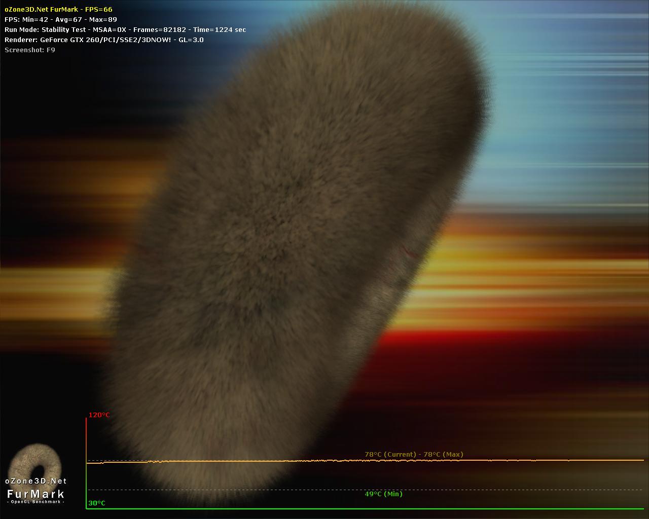

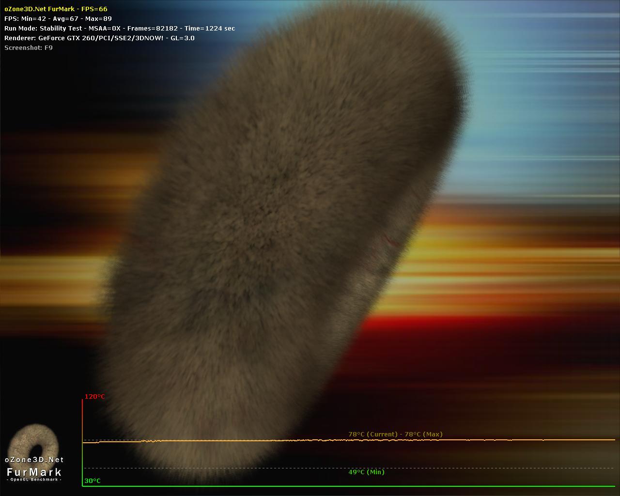

20min ringtest @ 1,08v 705,1460,1250
max temp 78grad, max spawas 84 grad
