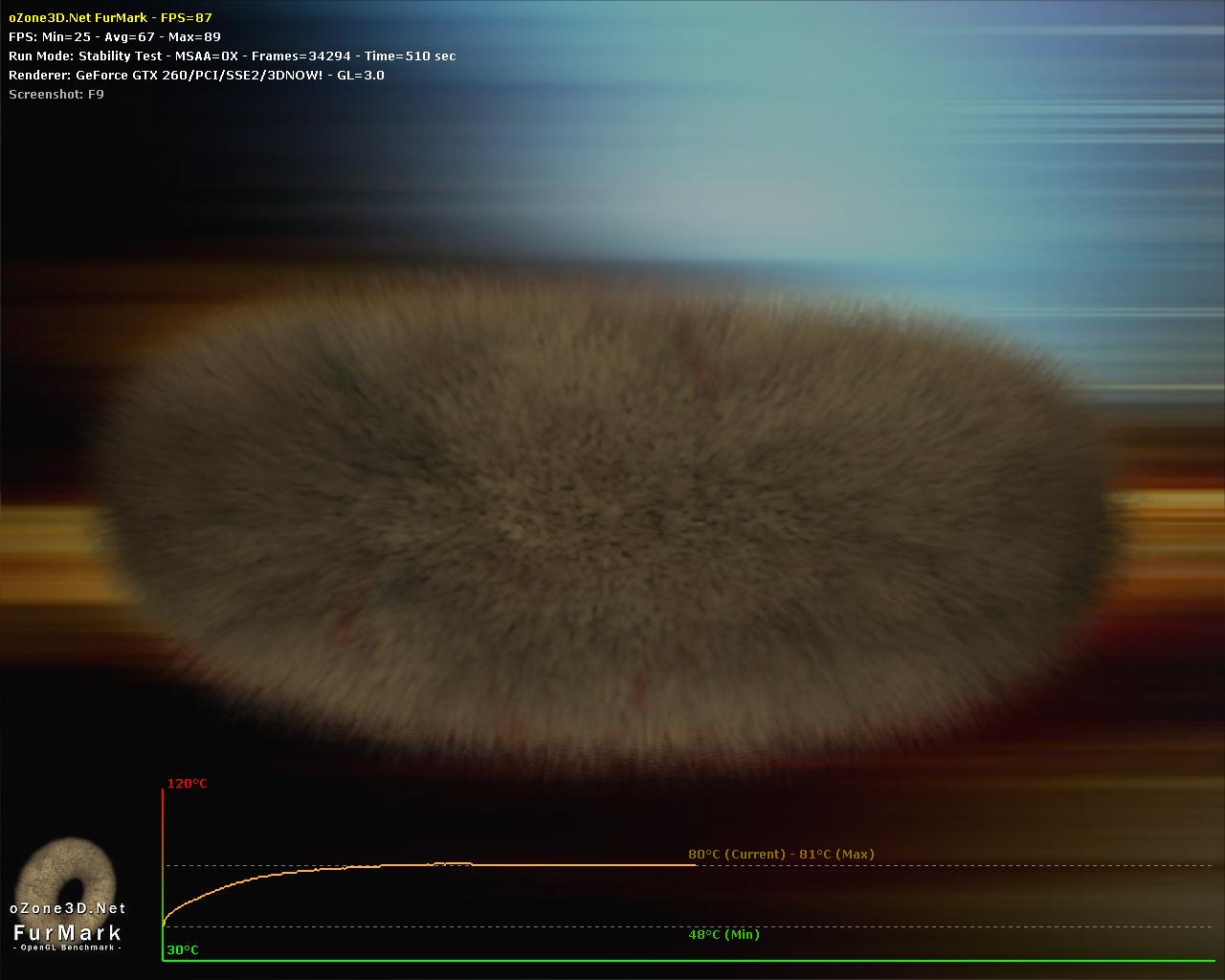

jo kann ich machen möchtest du das wegen den frames oder spawatemps wissen?
Wegen den Spawatemps.Denke aber daß der unterschied da größer sein wird als in einem Spiel.Also ich meine damit daß die differenz unserer Spawatemps im Furmark größer sein wird als in einem Game.
also habe jetzt 5min laufen lassen max gpo 81grad stock ging bis max 72 grad 72% hatte fenster auf kippe ;-)taktis 730,1460,1250 auf 1280 x 1024. komisch als ich den neuen treiber instal hab ( 186 )hatte ich max 91fps ( immer ) mit 185er 89fps und nun trotz 186 er jetzt auch nur noch 89fps wie kann das?

Ich wollte aber die Spawatemps wissen,nicht GPU-temps.:D
Stell mal genau so ein wie bei mir. 756/1260/1512 mit 1,16V(falls das läuft) und dann GPU-Z unter sensors beide häkchen setzen.GPU-Z nicht schließen.Dann Furmark Stabilitätstest in 1280 x 1024 ohne MSAA 5min laufen lassen und mir deine maximale Spawatemp raussuchen.Please....:D
jo das weiß ich ja wie das geht habe auf 1,16 und 1,18v versucht. nicht länger wie 2min dann standbild. lasse das auf meine taktis laufen. hab ja dafür auch mehr v eingestellt. einen moment....
so @1,1875v auf 730,1460,1250 max 91 grad spawas......
