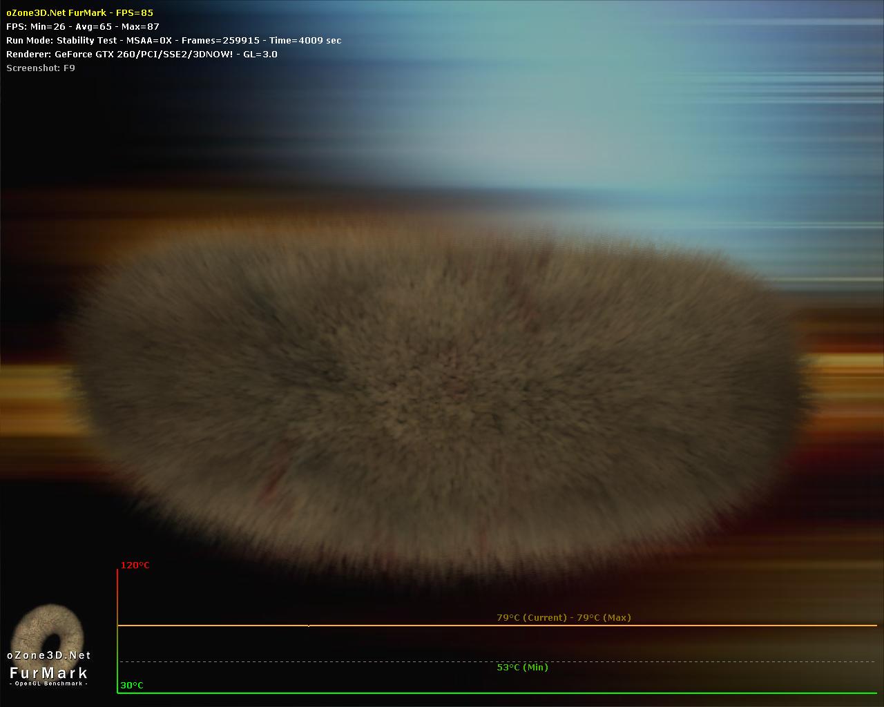

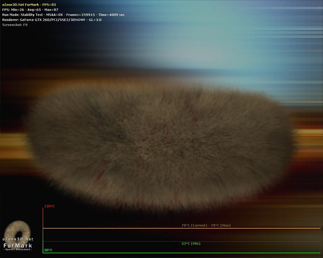

so habe nun @1,10v - 702,1404,1250 furmark eine stunde laufen lassen ! Fehlerfrei
max gpu temp 79grad bei max 62 lüftergeschwindigkeit, spawas max 84grad:D
Das selbe ergebnis hatte ich mit dem Stockkühler auch.
Mit dem Accelero benötige ich für 730/1260/1460 sogar nur noch 1,07V.Also trotz höherem Takt,geringere Spannung.Das ganze natürlich stabil.
