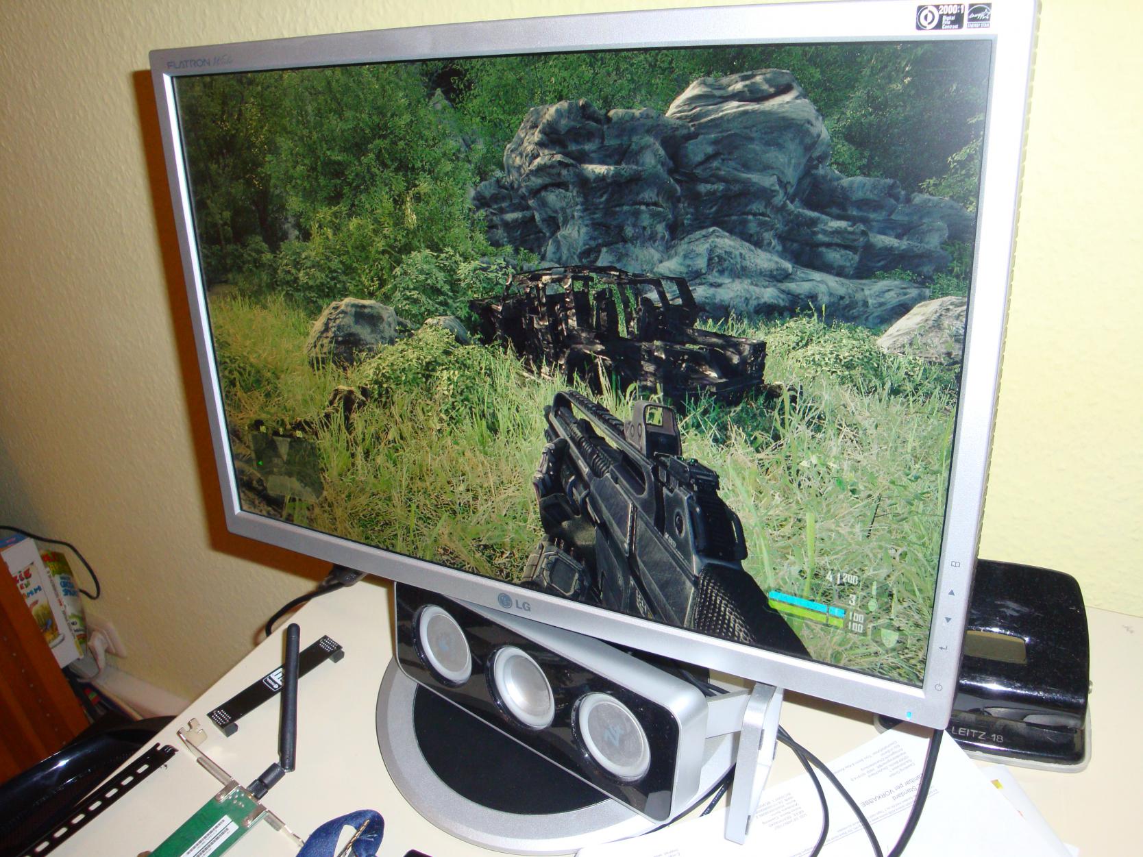

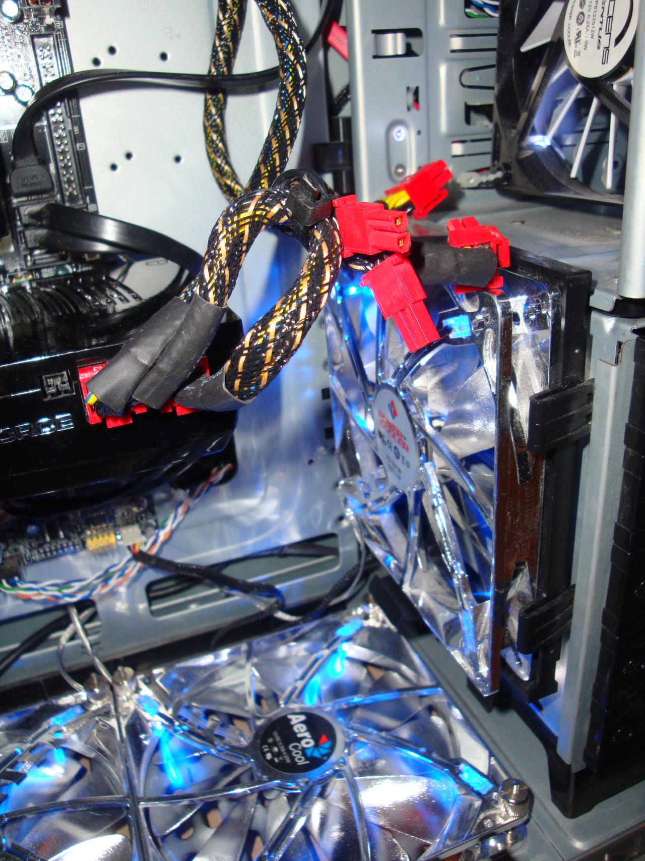

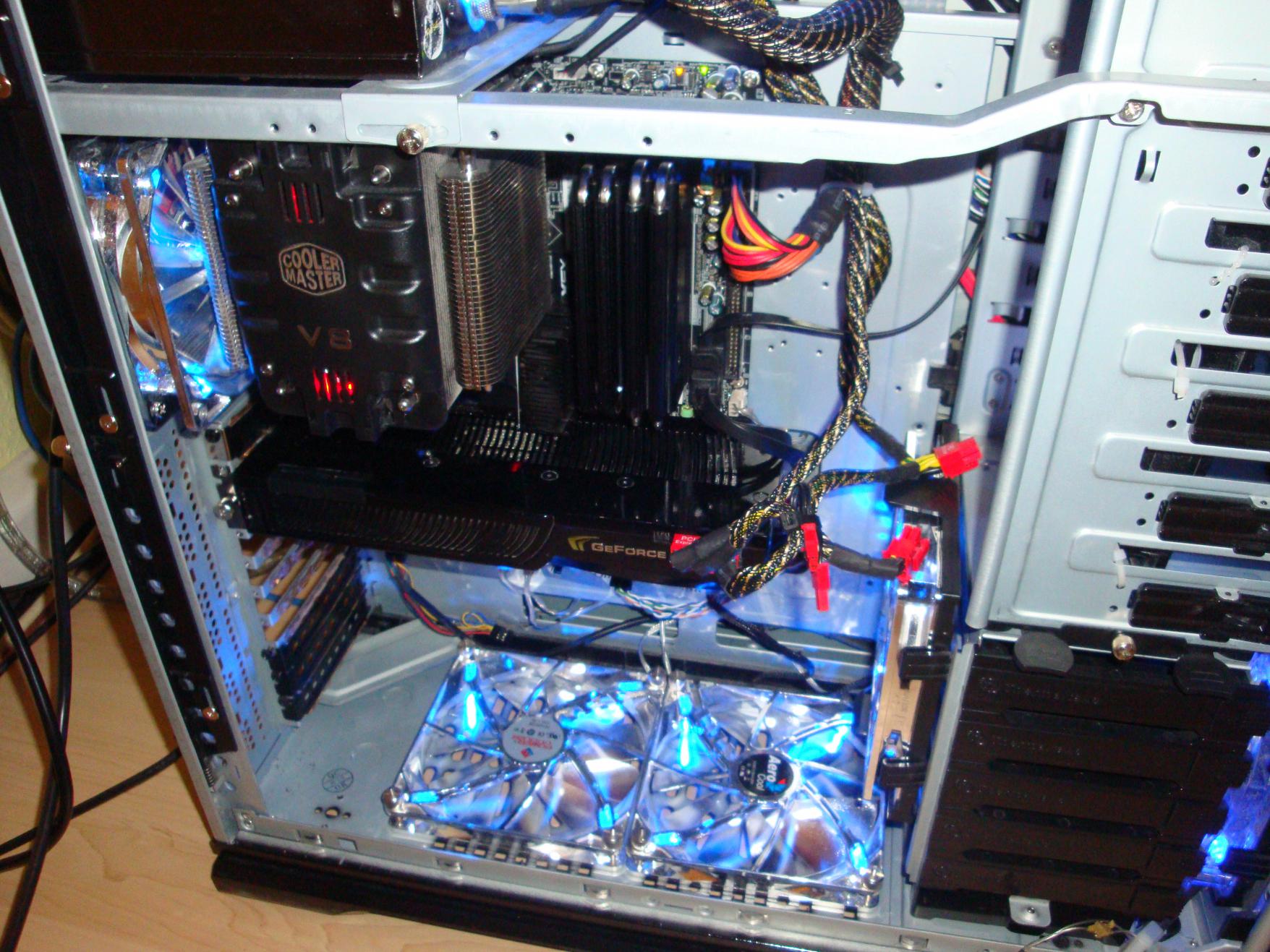

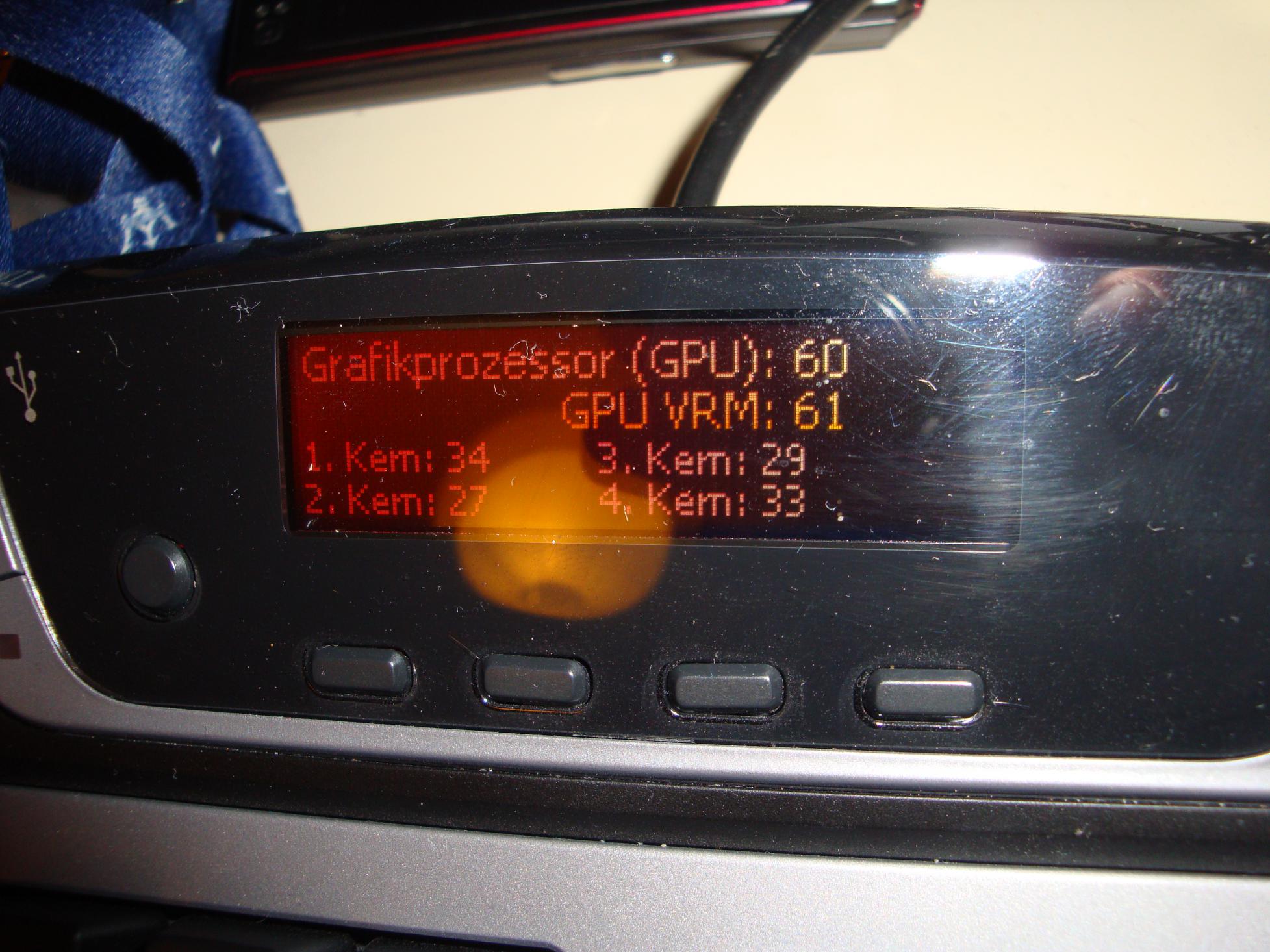

Mein neuer Zocker wert von meiner Zotac GTX 260 AMP!
757/1512/1242:D
Habe crysis halbe Stunde gezockt
Leider ist das Gehäuse nicht mir :(
sondern einem guten Freund :)
hier noch ein paar Beweise

sehr gute Werte ,würde Furmark mit 8xAA über 1Stunde laufen lassen.Wenn möglich Batman wegen Shader oder auch FarCry 2 Benchen .
Normaler weise reicht es wenn die Karte im Spiel stabil ist finde ich.Die Benches sind sowieso Teilweise sehr ungenau :P
