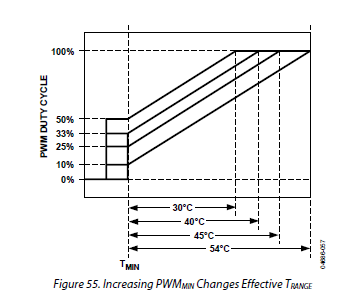

Also aus dem Handbuch hab ich maln bissi Theorieabspastzeugs:
Diese Grafik hier verdeutlicht gut, den zusammenhang zwischen Tmin, Trange und minDuty:
trange-png.158836
Das heisst also, je niedriger minDuty ist bei gleicher Tmin, desto länger braucht der lüfter um auf die maximal dehzahl zu kommen. Bzw. je höher Tmin desto mehr verringert sich trange bis zur maximaldrehzahl.
Um jetzt ein gescheiten Trange einzustellen, ohne dass das system überhitzt, müsste man also folgendes beachten:
For a given TRANGE value, the temperature at which the fan runs
at full speed for different PWMMIN values can be easily
calculated as follows:
TMAX = TMIN + (Max DC − Min DC) × TRANGE /170
where:
TMAX is the temperature at which the fan runs full speed.
TMIN is the temperature at which the fan turns on.
Max DC is the maximum duty cycle (100%) = 255 decimal.
Min DC is equal to PWMMIN.
TRANGE is the duty PWM duty cycle vs. temperature slope.
In der Formel haben wir nun alles drin, da wir aber Tmax haben und Trange wollen, müssen wir die formel etwas umstellen.
Trotz meiner mathematischen unbegabung müsste das so aussehen:
TRange = (Tmax-Tmin) / (MaxDC - MinDC) * 170
Gucken wir uns die gegebenen Vaiablen mal im einezlnen an:
Tmax nicht zu verwechseln mit TCrit, Tmax ist unsere gewünschte temperatur bei der der Lüfter auf 100 Drehen soll.
Tmin der Lüfter läuft auf MinDC bis er Tmin erreicht hat.
Max DC Maximale Drehzahl des Lüfers, logischerweise 100%
Min DC Minimale drehzahl, frei wählbar
Trange = (80 - 60) / (100 - 20) * 170 = 42,5
D.h. trange wäre bei 42,5 etwas widersprüchlich zur anderen formel die im Handbuch steht, nämlich Tmax = Tmin + Trange ==> Trange = Tmax - Tmin. Damit wären wir bei Tmax = 80 und Tmin = 60 bei Trange = 20... da stimmt doch was nicht ^^
Naja das waren erstmal meine überlegungen, vllt kann ja jemand was mit anfangen ;)
