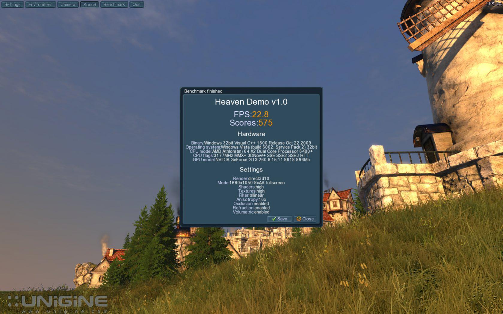

jo bei mir wirds auch langweilig ! meine ist nun bei 740,1520,1200 @ 1,11v 100000000% stabil ! 760 gpu gejehn auch 1000000% stabil nur dann muss ich gleich soviel saft gben nämlich 1,16v ! und wenn der shader auf 1570 und der speicher auf 1260 soll dann muss ich die lüftersteuerung erhöhen ab 45% lüfter ist dieses auch 10000% stabil ! 1570 macht nur in fc2 mit 25% auto schlapp ( teiberabsturz ) also ich könnte auch die lüftersteuerung erhöhen und dann würden 778 , 1570,1260 @ 1,17v stabil ! aber ich mags gern leise

Deine Karte geht aber gut zu takten mit 60% Lüfter auch wenns der Extreme is der Drauf ist aber 778 GPU und 1566 Shader schaffen nicht jede Karte.
Schafft die Karte das auch 24/7 stable?

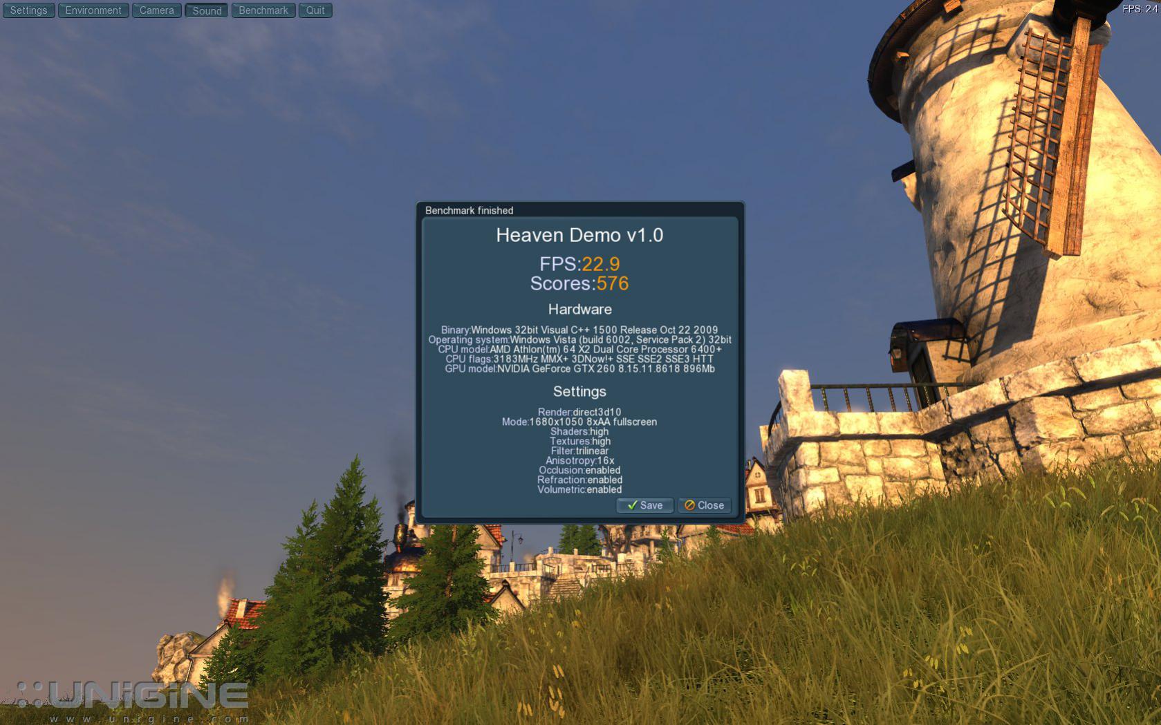

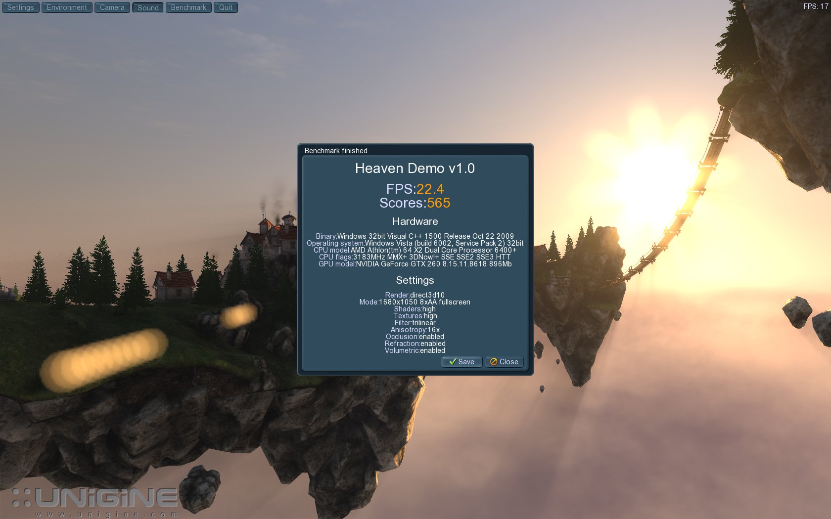

und hier 783,1566,1260 auf 60% fest
so hatte gerade noch 783,1620,1260 auf 100% versucht aber das will er nicht mehr
eventuell morgen wenn ich das dach enster auf schmeissen kann und die tür uf weil dann gibts durchzuch ( geht aber nitt weil sohnemann schläft ( 1,jahr 8monate
) sonst wird der wach) und gehäuse lüfter laufen auch auf silent. und mehr core takt als 783 mit shader 1566 ist nicht drinne nur mit shader 1620 dann geht ja auch der gputakt wieder höher ! tste morgen mal mit frischluft
mit wakü geht bestimmt noch was
