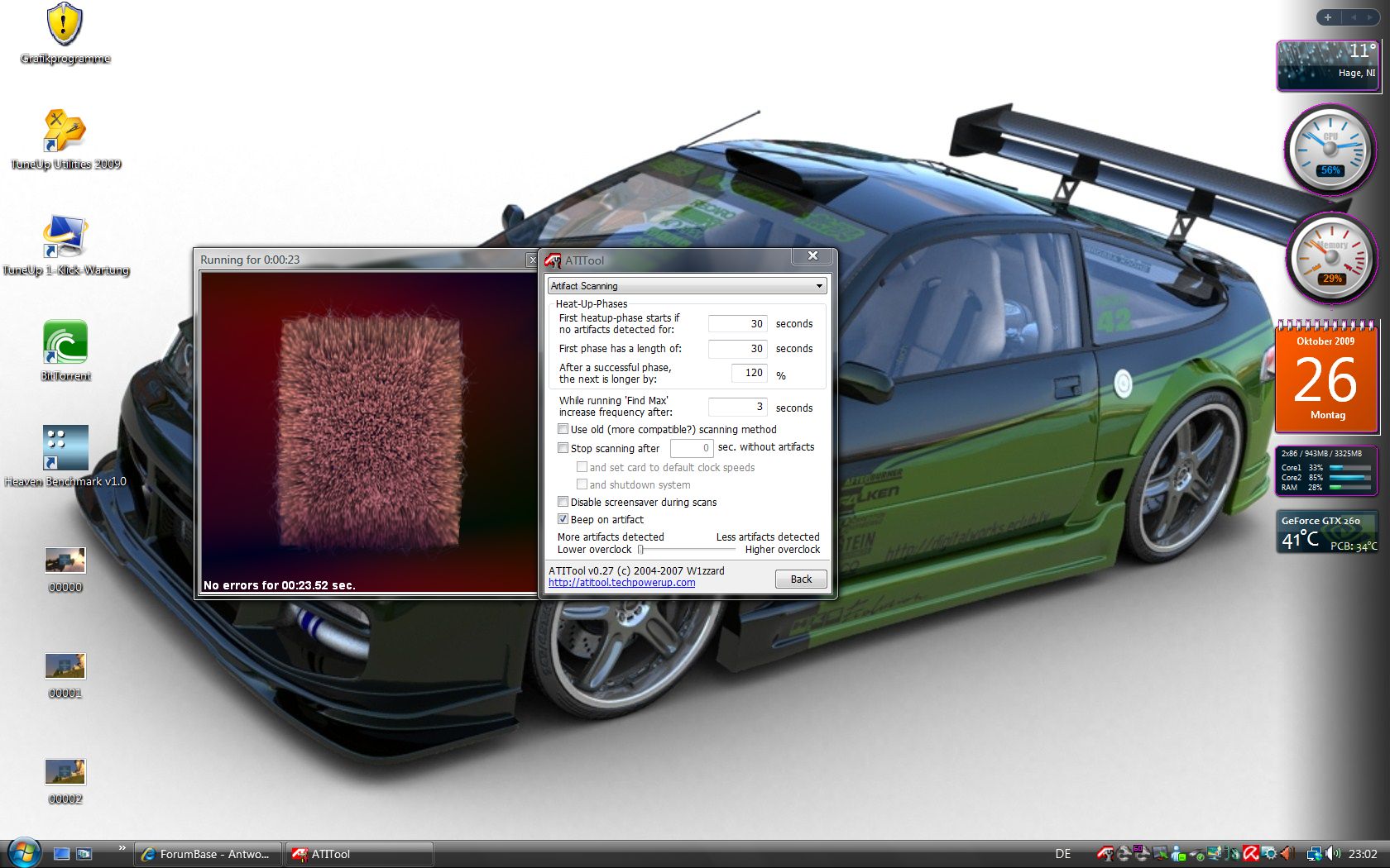

oh ja wenn ihr atitool testet auf artifaktenscan dann achtet drauf das unter settings artifctscan der regler ganz auf low oced steht :lol:

haste den regler bei atiscan auch auf lox oc ?
